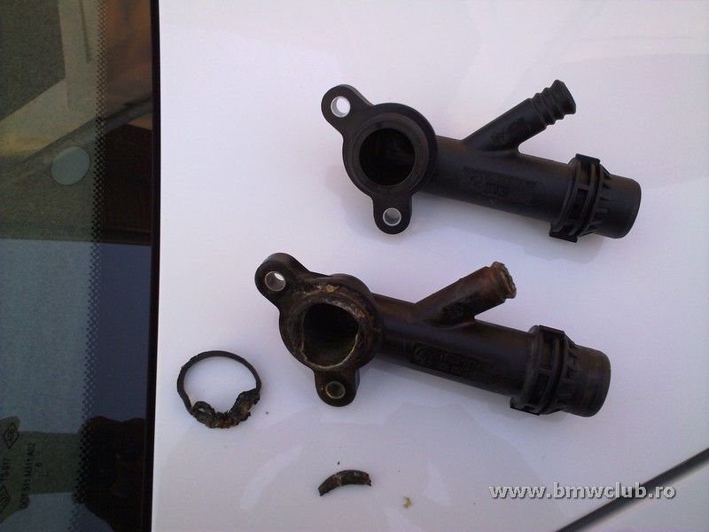

Si eu pierdeam pe la acel T blestemat din spatele chiulasei. Am E46 dar banuiesc ca si fratii mai mari au ceva asemanator daca nu la fel. Deh, producatorul german s-a gandit ca ar fi bine sa faca anumite piese de plastic sa mai reduca din costuri.
