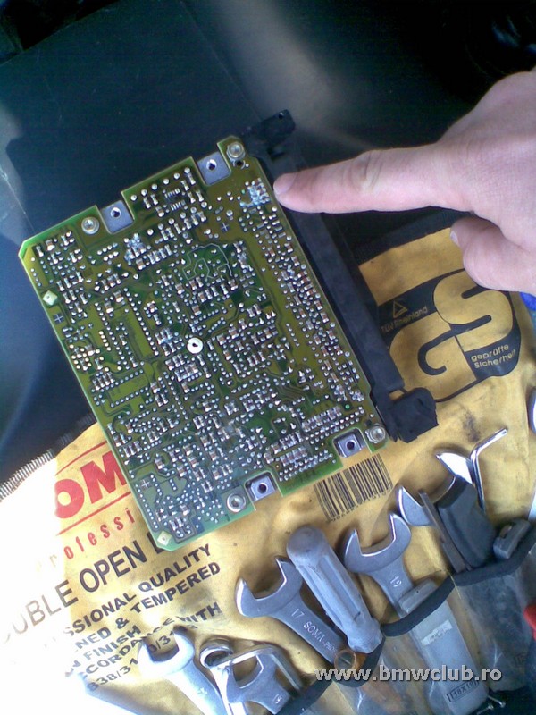

da,prin eliminare am rezolvat.testerul spunea senzor o2,debitmetru....adica aberatii.DME-ul l-am schimbat(nu l-am resoftat,nici nu stiu daca se poate :) ,dar avea pe spate oxid mult pe el,pe fata era curat curat,uita-te in poze)
prostia mea a fost ca ralantiul o luase razna dupa ce am spalat(nu eu) masina in tunel.
m-am gandit ca a fost pura coincidenta si am inceput timp de 3 luni!!!!sa schimb....tot tot(cu proba din dezmembrari).
plasticul din ultima poza trage umezeala,e aproape lipit de placa.plus ca DME-ul nu are nici o cutie de protectie de plastic impotriva apei.

O sa-mi demontez si eu dme-ul sa vad daca nu cumva e oxidat...nu l-am desfacut niciodata....ma bate gandul sa nu fie sonda lambda...dar aia chiar nu stiu cum pot sa o verific....adica cineva mi-a spus sa o scot de pe pozite=ie si sa vad daca se schimba in bine mersul motorului.....
