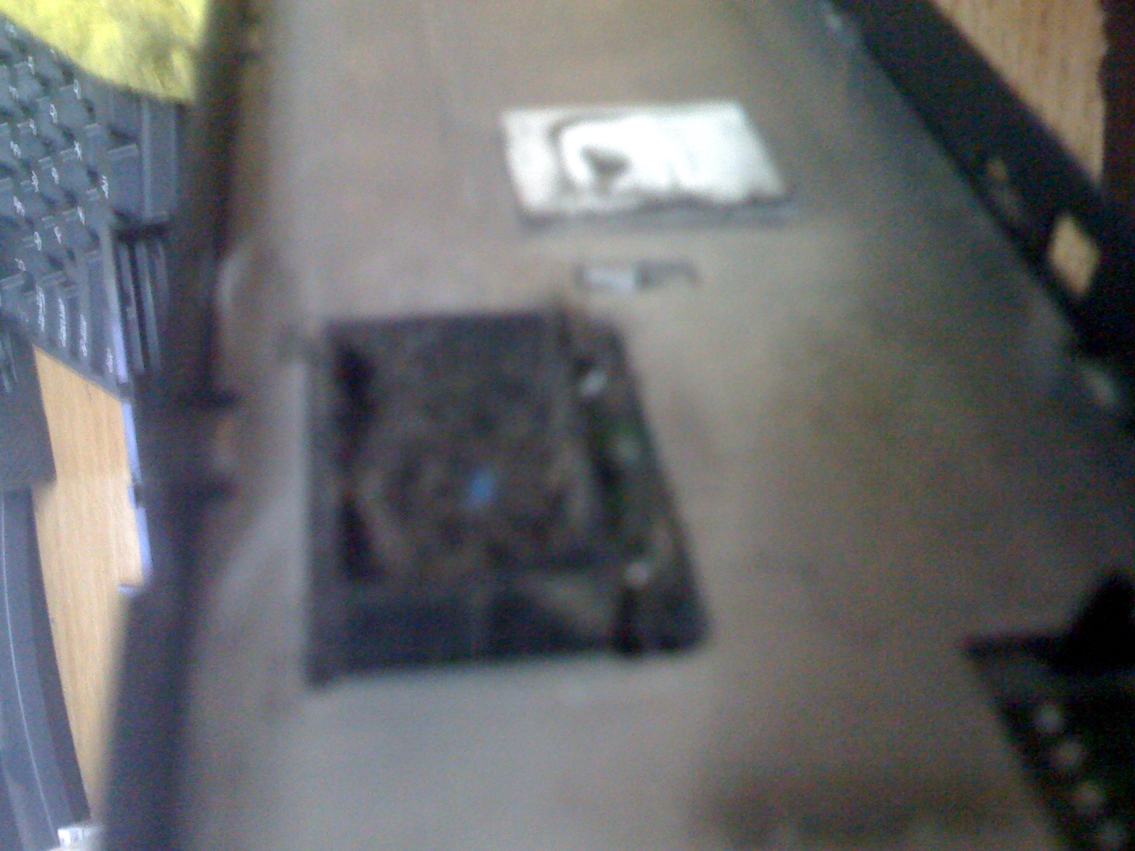

L-am rezolvat si acum ... care senzor domne :mellow: ... era o plapuma de praf infasurat in jurul senzorului :hyper: .
Timp necesar : 30 min - Dificultate : Like taking a candy from a baby :shifty:

Eu am dorit sa curat foarte bine absolut toate piesele panoului si m-am complicat un pic in sesnul ca am scos afara si placa pe care vine montat LCD-ul si am spalat si fata din plastic pe care sunt montate butoanele.Nu va recomand sa va complicati, o sa fie destul de dificil sa puneti la loc acea placa astfel incat sa va mearga toate butoanele din prima.Rezumati-va doar la curatarea ventilatorului.
