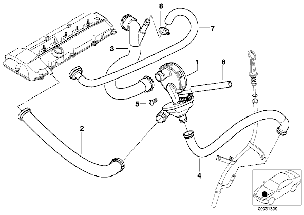

azi am fost in service cu masina. se pare ca nu era problema cu aerul fals....i s-a parut lui initial, vineri auzea valva PCV care fasaia, dar acuma a zis ca e normal sa fasaie.
a demontat tot ce se vede in poza de mai jos...
valva PCV lucreaza bine...
furtunele toate sunt etanse....
joja de ulei insa era colmatata la partea inferioara cu depuneri, precum si apendicele acela al jojei care are un furtun in cap. S-a chinuit mecanicul aproape o ora sa decolmateze joja...incredibil ce depuneri intarite au fost acolo.
in rest se pare ca e ok.....
va tin la curent.....

1. circuitul gazelor carter - valva PCV, uleiul sub forma de condens se intoarce innapoi in baia de ulei printr-o ramificatie facuta pe acelasi traseu cu joja de ulei, daca acel traseu se infunda uleiul nu se mai pote intoarce in baie, intr-un final acel traseu se va umple cu ulei care in cele din urma este aspirat prin admisie in motor!
2. se poate curata - operatie simpla si ieftina.
3. incearca 2
