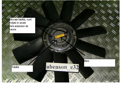

Pai cam asta am spus si eu. Cred ca, din cauza numelui cam toata lumea zice ca-si mareste vascozitatea dar de fapt se dilata. Prin dilatare cupleaza cele 2 contacte. Contacte create o data de carcasa cu palele si de axul central cu piulita, care vine pe axul pompei.
Nu stiu daca in interior e asa de complicat, cu valve si alte chestii. Cred ca sunt 2 suprafete unite de presiunea exercitate de dilatarea lichidului.
Iar tablita aia dinspre radiator nu are nici o functie fizica, nu se misca. E doar o siguranta pt miezul de pe mijlocul vascocuplei. Unele tablite sunt lipite, altele sunt blocate pe carcasa.

Asta este rolul bimetalului, sa comande cuplarea/decuplarea. Ziceai ca tablita aceea nu se misca, ca e fixata sau lipita, tu stii ce-i acela un bimetal si cum functioneaza?
Exemplul ca mamaliga este destul de sugestiv, cam asa functioneaza sistemul.
Sunt incantat ca macar asupra unui lucru am cazut de acord :) .
S-a elucidat misterul :) . In poza ta se vede clar bimetalul in forma de spirala.

Uitandu-ma pe net dupa poze cu vasco de pe BMW am vazut si varianta din document, cu acea spirala insa am vazut si varianta pe care o am eu pe masina si la care am umblat (vezi poza). In document e specificat "Bi-metal drives only". Poate ce am eu pe masina arata altfel in interior? :) Habar n-am, oricum nu conteaza foarte mult. Important e ca s-au dezbatut probleme interesante si am mai invatat ceva.
@katlin: vascocupla cu palele ei trag aerul dinspre radiator spre motor, nu invers. Din acest motiv au facut si acele aripioare pe carcasa, sa preia caldura si s-o transmita in interior.
