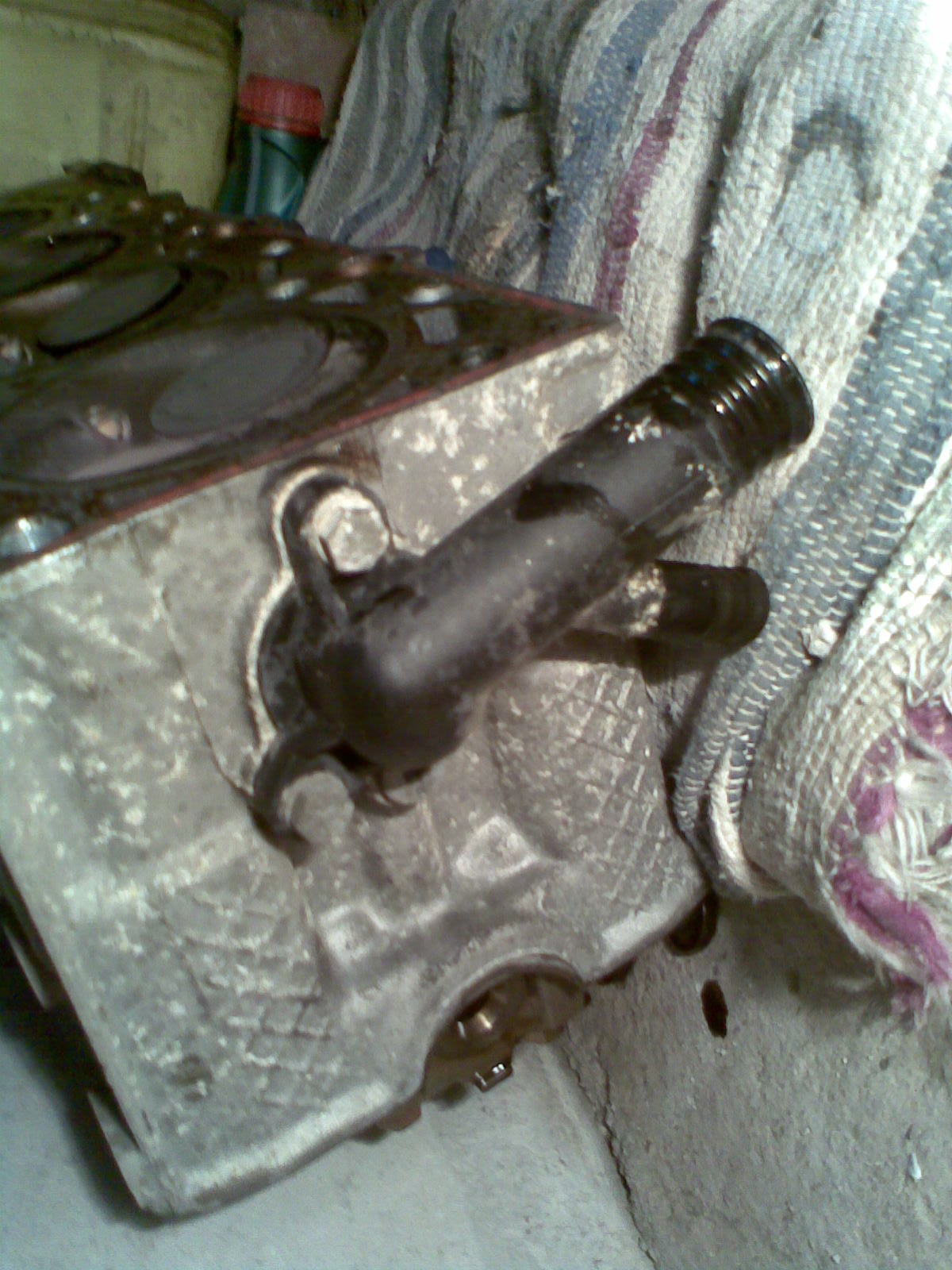

cotul ala se vede si din lateral, cu o lanterna luminezi.
la mine a inceput initial sa scada nivelul in vas, apoi sa creasca presiunea, apoi sa sa rupa pe rand capetele conectorului de plastic din poza de mai sus., radiatorul samd.
toate astea din cauza garniturii arse. dar nu s-ar fi intamplat nimic daca bimetalul ar fi fost schimbat la timp de cel care mi-a vandut masina.
pe langa asta, stilul de condus sportiv a accelerat problema cu garnitura.
