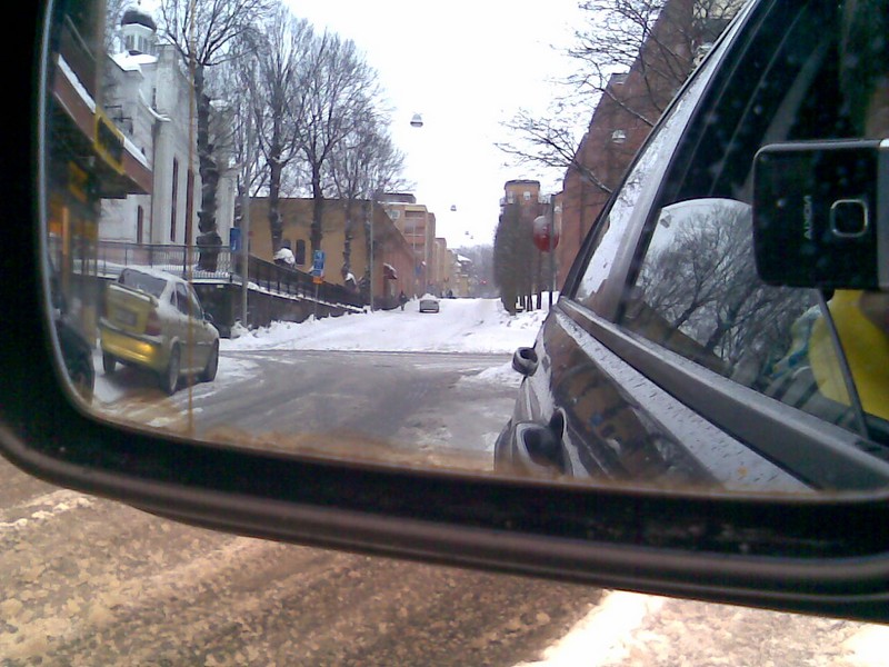

am observat ca oglinda din stanga a inceput sa se pateze asa ceva galbui gen rugina,problema e ca pe dinnauntrul ei deci nu se poate sterge.....ma gandesc daca nu se face toata asa...o fi de la sare sau ce....treaba e ca am facut un drum romania-suedia..si prin germania si austria era dat cu solutie de antiinghet sa fie de la ea?....s-o schimb sau sa o las sa vad daca se face toata asa?....

problema este de la incalzirea din oglinzi...rezistenta din oglinzi da semne de oboseala....n ai ce face decat sa schimbi oglinda..

aha ..pai am vazut eu ca e pe langa linia de la incalzire...asta e, alta...ms

exact asa a inceput si la mine :) si dupa ceva timp s-a intins pana la jumatatea oglinzi incat nu mai vedeam nimic...problema este ca am crezut ca e rugina pana mi-a zis taicamio ca este rasina din oglinda :lol: am gasit una perfecta la 50 ron :)

si eu am problema asta, cred ca este dela umezeala, apa intrata intre sticla si poleiala care este in spatele sticlei de rezulta oglinda. la mine inca nu este foarte mare pata, dar can voi avea probleme de vizibilitate in oglinda, o voi schimba, nu prea curand, sper.
