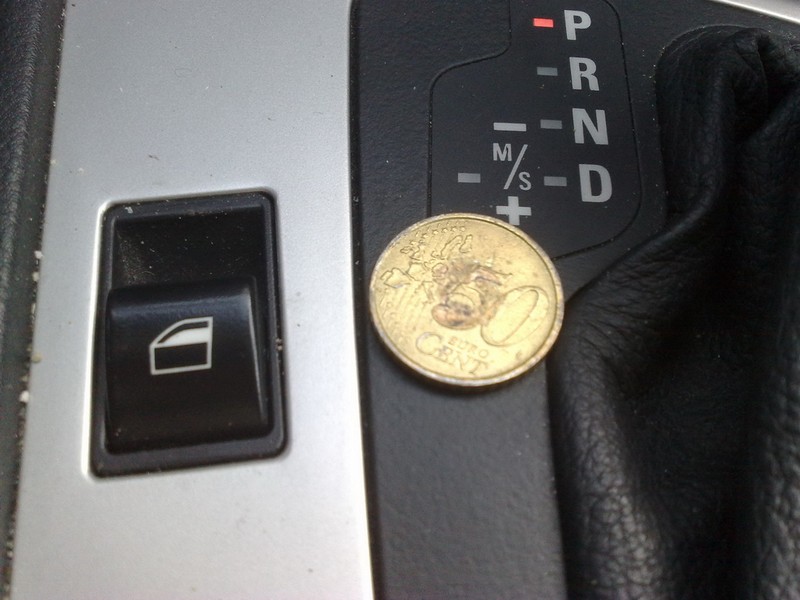

Din nefericire saptamana asta am avut si eu un eveniment neplacut in trafic. Mai exact, un....(cuvant urat) m-a lovit din spate in timp ce eu ma oprisem sa dau prioritate in sensul giratoriu. Dau sa trag masina deoparte si incerc sa o pun pe Parcare(cutie steptronic), sa ma pot da jos din masina si sa constat cat de mare e buba. Nu mai vroia sa intre pe P. :) , o las pe N. si ma dau jos la scandalizat cu .... soferul imprudent :) ca sa vorbesc frumos. Daune vizibile, bara spate putin deformata,zgariata si usor deplasata.Omu, un cascat, si-a recunoscut vina, si zic sa mergem sa scriem intelegerea amiabila.
Problema care ma durea cel mai tare era faptul ca de la impact, nu stiu ce a putut sa se intample dar nu mai vroia sa intre pe "P", am mers cu ea asa pana la asigurare, am facut harĂžoaga aia de i se spune Constatare Amiabila in care am consemnat frumos faptul ca, cutia de viteze prezinta defecte.

Tipul, dragul de el... era ca la primele ore de condus, nu cred ca mai vazuse o automata, cauta ambreiajul, tragea de maneta fara sa apase pe butonul de blocaj. in fine, pt cateva secunde m-am simtit ca la scoala de soferi, de data asta eu in rolul de instructor. Il lamuresc... si pana la urma scrie pe hartie sa-mi verifice si cutia de viteze.
Maine ma duc la service sa faca si ei o expertiza. La Contempo Brasov. Sper ca totul sa se termine cu bine, ca o data cu venirea primaverii mi-au iesit si mie ghiocei de suparare.

nu stiu daca e la fel la tine , dar in manualul pt E90 am vazut o masura pt situatiile astea , mai exact se ridica mansonul de la schimbator si undeva in dreapta schimbatorului e un soi de switch pe care apesi , un overide manual al pedalei de frana apasate , apesi pe ala si misti maneta . nu stiu cat te ajuta dar poti incerca .

Azi-dimineata, inainte sa plec la service am citit post-ul tau si zic sa incerc ce mi-ai zis tu. Ridic mansonul frumusel si incep sa ma benoclez pe acolo in cautara unui "soi de switch". N-am vazut nimic ce sa semene cu un "swich", dar am vazut altceva care este cel putin bizar. Aruncati o privire in poza asta.
O moneda de 50 centi nu ma lasa sa bag in Parcare maneta.
Nu ma intrebati cum a ajuns acolo ca eu n-am bagat-o. Singura explicatie plauzibila este ca, posibil fostul proprietar sa fi umblat cu scrumiera plina de fise si cele doua, care sunt vizibile(cine stie cate au cazut jos? !! ) sa fi trecut prin luftul dintre scrumira si usita aceea. luft care este exact cat o fisa de 50 centi. :)
Respir usurat acum ca nu are alte bube cutia.

probabil de la socul accidentului a ajuns moneda in spatiul ala mic.
Monedele erau cazute acolo de mult timp, cine stie de cand.Iar in momentul impactului s-au asezat in asa fel incat nu mai permitea manetei sa ajunga in pozitia P. Orcium, nu ma asteptam la asa ceva. Multe multumiri user-ului Myx, daca el nu-mi zicea sa bag un ochi acolo cine stie ce mai faceau inginerii din service, dadeau cutia jos aveau de lucru nu gluma :).
