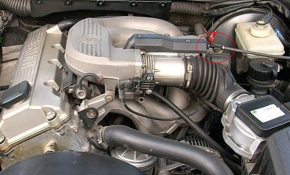

Azi dupa ce mi-am montat filtru de aer sport, a umblat la avans(surubelul ala, ca sa zic asa, era strans de tot, si l-am desfacut cam trei sferturi) am observat k masina are o accleratie mai buna si urca mult mai rpd in ture! chestia asta poate avea si urmari negative? consum etc? multumesc

tu cand strangi surubelul ala, pana la un punct reduci miscarea in gol a cablului, iar dupa punctul ala incepi sa tragi de clapeta... inspre deschis...

stransul acelui surubel are exact acelasi efect ca si a accelera foarte fin de la pedala... deci strangandu-l n-ai facut decat sa deschizi putin clapeta de acceleratie
ralanti-ul tau trebuie sa stea la cald la 750+/-50(scuze, n-am vazut ce motor ai, dar cred ca raman valabile valorile, probabil e M43, oricum, e mult 900-1000)

deci cand am desfacut surubul de fapt am intins cablul, dak infiletez surubul slabesc cablul?
la urma urmei il fac cum era inainte? nu e bn pt motor chestia asta?
pai cablul ala trebuie strans in asa fel incat sa nici nu stea incordat(ca sa lase clapeta sa se inchida perfect), dar nici cursa moarta sa nu aiba(poate foarte putin)...
eu cum stiu daca e prea incordat sau prea slab?
