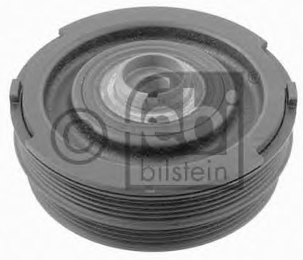

Stie cineva ce ar mai trebui schimbat pe langa fulia motor? Pt ca mie mi-a cazut intr-o seara, (bine ca eram in parcare) si acum este pe platforma scutului, nu stiu cum sa o recuperez de-acolo, nu prea am pozitie & spatiu sa o scot.
Care ar putea fi cauza acesteia? Am inteles ca in timp face un joc, dar chiar asa, sa cada de pe ax?
I s-a mai intamplat cuiva de pe forum?
Am pus o poza pentru ca nu stiu exact care ii este denumirea exacta :twoup:
orice sfat, parere, este binevenit...
multumesc,

mie asa mi-a zis mecanicul cand s-a rupt la e46, ca-i din cauza ca nu am schimbat la timp rolele si curelele.
pai se poate sa fi fost asa cum ti-a spus mecanicul
dar nu e neaparat sa cada doar din cauza neinlocuirii roleleor
cauciucul imbatrneste din cauza temteraturii si anilor

Rolele intinzatoare si fixe.
nu e neaparat
poate au fost schimbate :twoup:
Daca schimba rolele intinzatoare sigur vedea jocul mare de la fulie si nu se mai rupea.
ca se vedea jocul e una, desi unii nu il vad ( lui i-a cazut fulia adica s-a rupt nu era vorba de vizualizat daca fuleaza )
si ca imbatraneste cauciucul de la caldura si timp de exploatare e alta

am si eu o intrebare : din cauza ei se pot uza tampoanele motor?
nu ai treaba cu tampoanele de la motor din cauza fuliei,ea preia in primul rind sarcinile de la oprit pornit motor.
uzura ei nu prea se vede,dar daca o schimbi si ai rolele bune nu trebuie sa schimbi tot setul.
Pai si daca fulia numai amortizeaza bine la oprire/pornire motor nu se useaza amortizoarele, zic si eu:d
Salut. Ceva asemanator am patit si eu ieri, si nu e placut deloc ! Eu recomand pe langa fulie sa schimbi si rolele si curelele, chiar daca nu par foarte uzate, e mai bine si mai sigur pentru tine si familia ta, nu sunt foarte scumpe si previi o problema pentru viitor, imagineaza-ti sa ai 130 km/h pe autostrada si sa nu-ti mai mearga directia !!!
