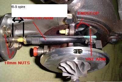

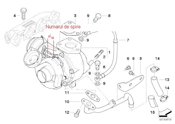

Salut.Am si eu nevoie de putin ajutor.Mi- sa dereglat tija de la actuatorul de la turbina, si acum nu o mai nimeresc la pozitia ei initiala.As vrea sa stiu numarul de spire de la corpul turbinei pana la piulita de 10 care tine reglajul turbinei.Asa ca daca aveti ceva de lucru prin zona va rog sa le numarati si sa stiu de unde sa incep sa fac reglajul.
De distanta asta vorbesc.
... La diagnoza mai aparea needle motion sensor.
Salut! Aceeasi eroare cu needle motion sensor am avut-o si eu. Eroarea vine de la injectorul cu fir. Am cumparat alt injector cu fir, am mers la mecanic sa-l schimb si cand am desfacut galeria, surpriza, firul se frecase din cauza vibratiilor si era intrerupt. L-am lipit, izolat si acum merge perfect. Faza este ca am ramas cu un injector cu fir in plus. Verifica care e problema la tine si daca ai nevoie de injector cu fir, te pot ajuta cu placere. O zi buna!
Revin cu rugamintea daca poate sa mi zica numarul de spire care le are pe actuator.
Ar trebui sa ai urma de la vopsea, nu o ai ?
Daca aveam era foarte simplu.Nu am deloc
Ce idiot sunt ... eu am turbina veche in casa :D
Deci sunt 8-9 spire, depinde cum te uiti... eu am numarat de la baza axului (spre valva) de unde incepe sa se contureze prima spira si pana la spira care se vede intrata putin in buza piulitei.
Da, p'acolo... cel mai sigur pune 8 spire complete .. dint-un anumit unghi/pozitie poti numara 9 din cauza inclinatiei.
Ok Asa o sa fac mersi de ajutor. Chiar asa mult (8 spire) nu am stranso niciodata,momentan am vreo 20 de spire si o eroare de lipsa presiune turbina.Cele mai multe pareri le am auzit ca trebuie sa ai cat mai multe spire vizibile ca sa ai o presiune mai mare in turbina.
