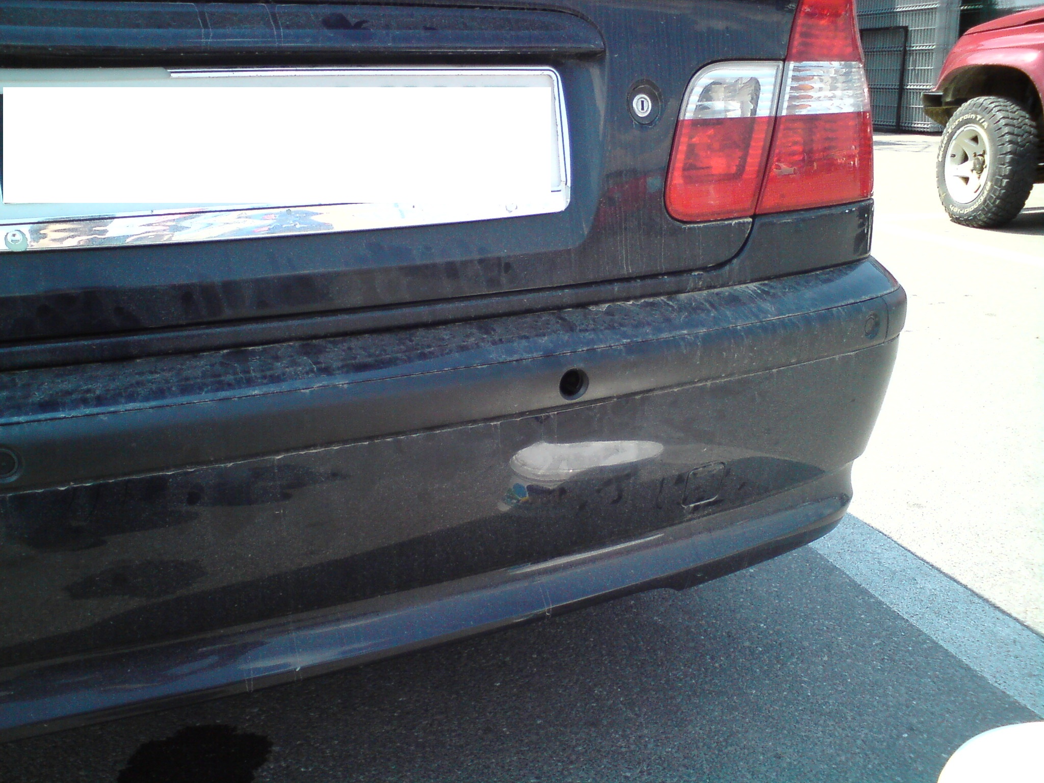

de curand am observat ca un senzor mi-a intrat inauntru si nu am cum sa il scot ma gandeam sa scot cumva bara acea de plastic da nush cum...Cum as putea sa il pun la loc fara sa dau spoileru jos?
bagi mana pe sub aripa si il inpingi la pozitie!!
