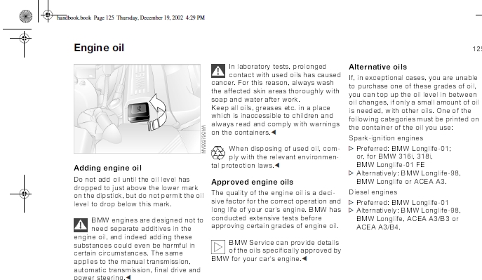

Nu vreau sa intru in polemica, am auzit si eu multe lucruri, am si citit multe lucruri, intamplator unele sunt corelate chiar cu informatii de la BMW(din manual).
Din text am dedus/tradus sau ce o mai fi: sa nu adaug ulei pana ce nivelul acestuia este putin peste reperul de Minim(de aici mi-am permis sa recomand daca iti consuma 150-300 de grame de ulei sa nu te apuci sa adaugi intr-o veselie urmarind reperul maxim si cam atat).

Oricat as vrea nu ma pot abtine :twoup:, pai NU nu completez pana la nivelul maxim pentru ca baietii papagali de la BMW spun altceva.
De ce s-ar mai chinui sa faca manuale la masinile astea minunate daca tot nu urmam ce scrie in ele!?
Eu consider ca afirmatia mea din postul precedent este una pertinenta in special pentru cei care nu citesc manualele de la BMW, pentru ca pentru cei care le citesc treburile stau diferit, adica nu completez ulei imediat cum a scazut nivelul ci astept sa ajunga putin peste limita de jos adica de Minim.

Reiau postul tau, de aici a pornit totul, din ce ai scris tu pana acum eu inteleg ca cei de la BMW nu te lasa sa completezi uleiul pana la nivel MAXIM. :twoup:
Cat despre ce mai zici tu logic ar fi sa copletezi astfel incat sa nu ramai cu nivelul uleiului sub minim.
