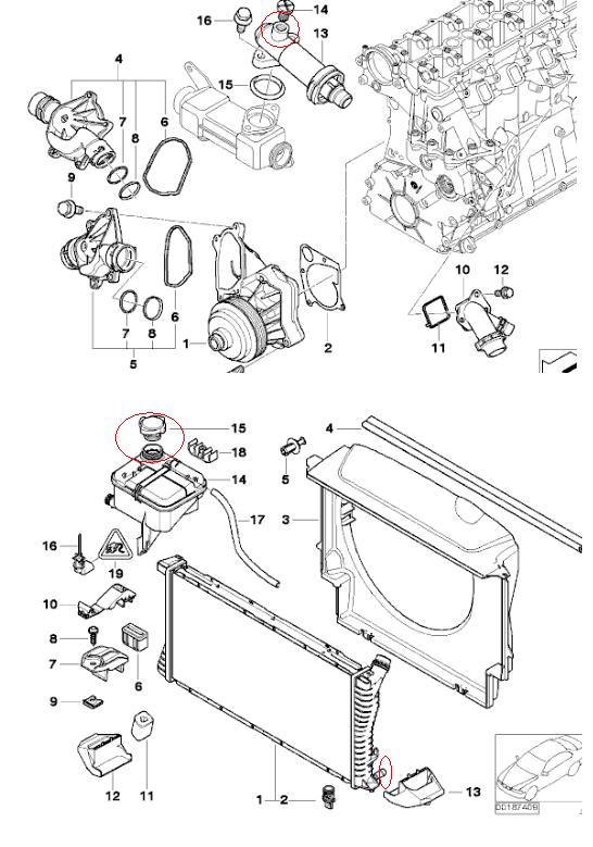

  • Author
am desurubat ce este incercuit. mai este ceva?
nu stiu cat de normal este. gandestete ca abia il poti apasa putin. nu cred ca este normala o astfel de presiune. rog colegii cu acelasi motor sa pipaie furtunul care intra in radiator (partea stanga a masinii, sus)

ce stute si robineti mai trebuiau desfacuti ca sa curga jos toata apa?

dopu de la vana l-ai scos?

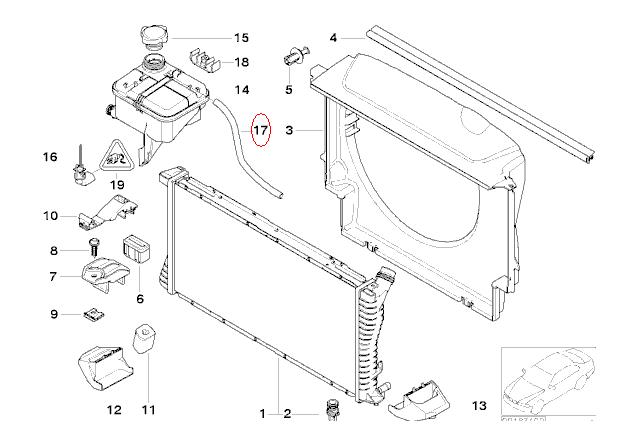

Care e acest furtun?
Este normal sa se intareasca furtunurile, presiunea e destul de mare in circuitul de racire.
  • Author
este vorba de poz 17. da este normal sa se intareasca, insa a mele se intaresc parca prea tare(la alte motoare la care am mai pus mana pe furtune, aproape ca pot gatui furtunul. la ale mele sunt asa de tari, ca atunci cand il presez se apropie undeva la juma de centi de fiecare parte)
