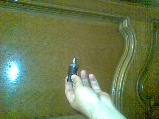

la mine la 3.0 nu arata asa si nici nu este prinsa in 2 suruburi si nici nu trebuie sa dai admisia jos. la mine cel putin acel senzor sau electrovalva cum zici tu este cu surub pe ea siguru lucuru este ca trebuie sa dai carcasa de la filtru de aer de pe partea soferului si strambi o cheie in asa fel incat sa o poti baga acolo, iti zic maine exact si marimea ca ma duc la service uite si o poza cum arata la mine.
Intradevar, acest senzor care citeste presiune de motorina poate fii suflat cu aer, el fiind amplasat pe rampa de inalta undeva in spatele admisiei, sub ea, mai precis. Problema oscilatilor nu cred ca este de la senzor pt ca prin el nu circula motorina precum circula prin electrovalva de presiune de pe pompa de inalta. Electrovalva e prevazuta cu o sita extrem de fina prin care circula motorina spre rampa cu injectoare, si daca nu e curata aceasta sita, atunci debitul de motorina e scazut si motorul se comporta ca si cum ar fii gatuit.
