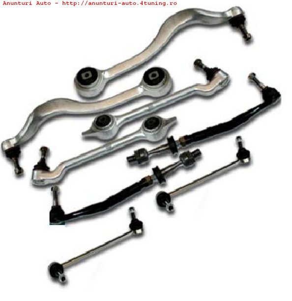

am si eu aceasi problema,doar ca eu am discuri oem la al 2-lea set de placute.e vorba de piesa 5 din urmatorul linc?
http://www.realoem.com/bmw/showparts.do?mo...hg=31&fg=05
ati folosit careva elemente de directie ATP germani?
ar fi cele din poza.sunt la un pret foarte bun de acea intreb nu cumva sa fie de foarte proasta calitate.219E kitul merita sa incerc?

E vorba de piesa 5, sau cel putin asa am inteles eu.
Eu m-am lecuit de piese de producator, cu exceptia Lamforder, dar tot OEM raman sfante :twoup:)
am luat eu un set pentru e34. Daca mai sapi un pic pe e-bay sunt multe seturi si unele au listate marcile de care apartin piesele. Cele mai importante sunt bucsele din capatul bratelor unde se se prind de subframe. LA unele kituri, bucsele alea sunt lemforder. Cele care au bucse lemforder sunt o idee mai scumpe..
LA mine un kit dinasta era 140 de euro, cel cu bucse lemforder era 170 parca. Le-am pus pe maisna , nu stiu ce sa zic, par ok, dar am doar cateva mii de km cu ele.
