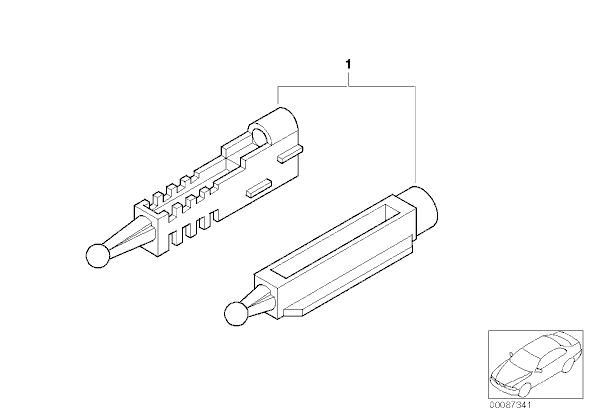

Intradevar sunt rupte acele ADJUSTING ELEMENT, HEADLIGHT sunt doua la Nr. si culmea pe amindoua le am rupte.

Dar se revin la acele ADJUSTING ELEMENT, HEADLIGHT marea mea problema ca nu le gasesc nicaeri !! cred ca am rasfoit ETK-ul de la cap la coada de 5 ori si nimica :D La reprezentanta nu le-au gasit dar cat se stiu ei prin ETK :blink:
Din pacate momentan nu am posibilitatea de a le face poza dar am sa fac tot posibilul si daca ma ajuta cineva as fi foarte recunoscator. Oricum arata cu putin diferit fata de ce e prezentat ETK si pe adresa data mia sus de cineva:
http://www.realoem.com/bmw/partgrp.do?mode...536&hg=63&fg=05

Sa stii ca nu ma vad bine, acele se potrivesc doar pt far care nu e impreuna cu semnalizarea :)(((
Al meu este. Nu stiu daca am voie sau nu sa dau link-uri, imi cer scuze daca nu:(
http://www.bmwtips.com/tipsntricks/headlig...ustment-fix.htm
Ori cat am incercat sa ma conving sau sa ma uit nu seamana de loc cu ale mele :)(((

153 745-00 piesa mare si 153 753-00 nu ajuta la nimik :)((((
