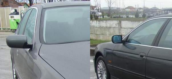

Nu e nevoie sa umbli in ea sa vezi daca e cu rabatare electrica. Fa o poza si pune-o aici, iti zic eu cum e.
astea sunt de pe masina mea .... iar in legatura cu motorasele , un link ceva cu denumire sau unde pot sa gasesc
multumesc
acelasi model il am eu,e cu rabatare, insa nu e obligatoriu daca e oglinda rotunjita sa aiba rabatare la fel cum au si cele patratoare rabatare electrica. E doar o optiune in plus pe care poti sa o ai sau nu. Nu stiu unde ai putea gasi numai motorasele de rabatare, de obicei vin doar cu totul.
Dariusel- poti sa ai motorasul ars(in cazul in care nu scoate nici cel mai mic sunetel cand apesi butonul), dar in principiu se strica pinioalele motorasului, sau intra murdarie si se blocheaza. Incearca sa dai cu un sprei dedicat, cu grija sa nu mearga pe vopsea. Si mie mi se mai blocau cateodata si asa imi rezolvam treaba.
