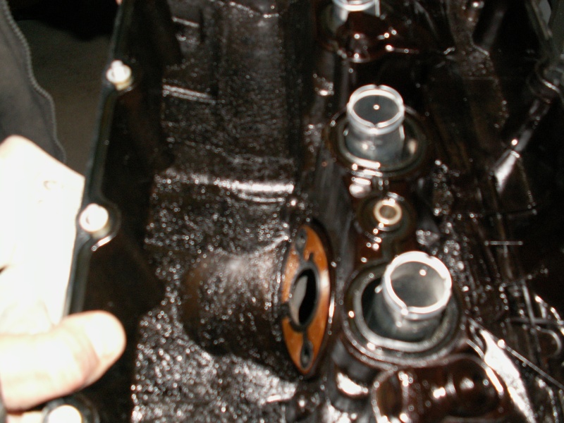

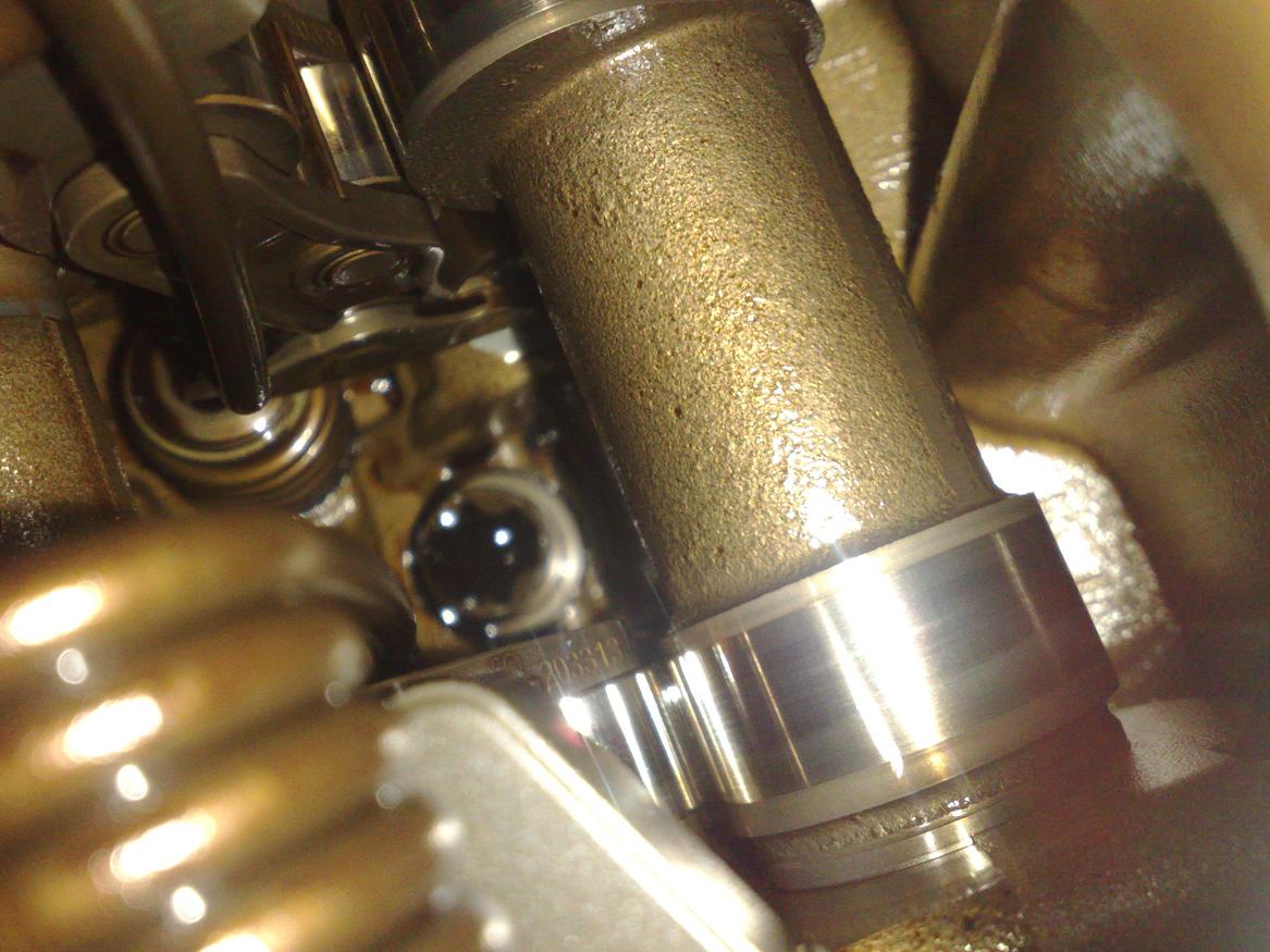

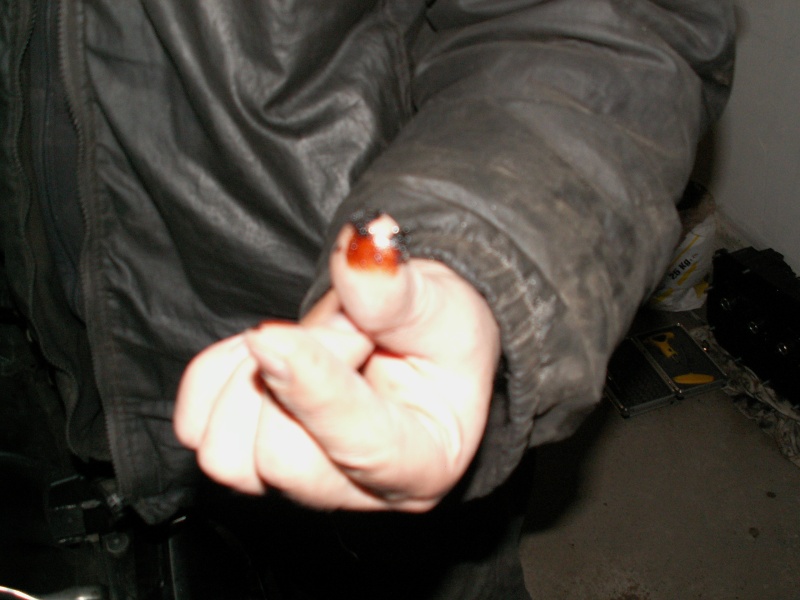

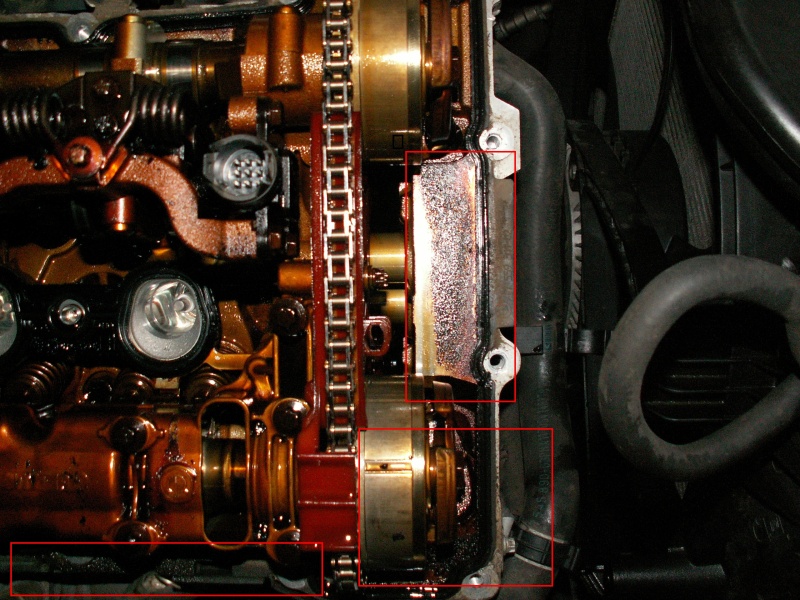

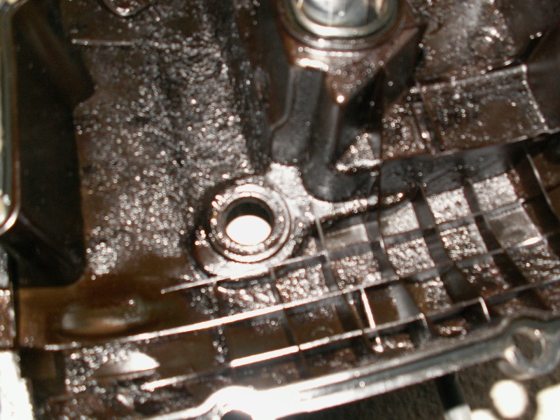

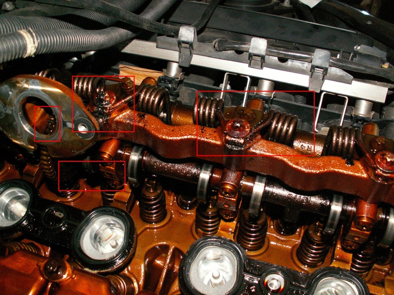

Am promis poze ..am cateva de la inceput .. deja curatasem grosul de pe axe dar se poate vedea pe capac cam ce era. Sunt la birou acum si am lasat aparatul la garaj ...o sa va dau si poze mai adanci cu axele desfacute.
lobii la axe cum sunt ? au urme de uzura?
  • Author
ideea e urmatoarea...o sa caut culbutori..ii schimb pe toti...curat maxim tot si cam atat.
As dori sa stiu ce anume se intampla mai exact aici si cum se poate preantampina sa se repete povestea.,
As aprecia daca careva stie exact ce anume se petrece de apar depunerile.
nu se vede uzura la came...banuiesc ca de came e vb
