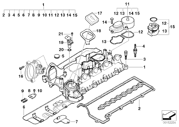

nu am poza cu filtrul,dar poti sa vezi aproximativ unde e pozitionat in fila pe care am pus-o in attachement.e pentru 520D,dar motorul fiind acelasi,cred ca si filtrul ar trebui sa fie.se numeste breather
cum am spus mai sus,filtrul e o bobina de sfoara cu un invelis de filtru gen hota.eu l-am spalat cu benzina si l-am pus la loc.rezultatul a fost fantastic.nu cred ca merita 50euro.
RealOEM_COM___BMW_E39_520d_CYLINDER_HEAD_COVER.rar

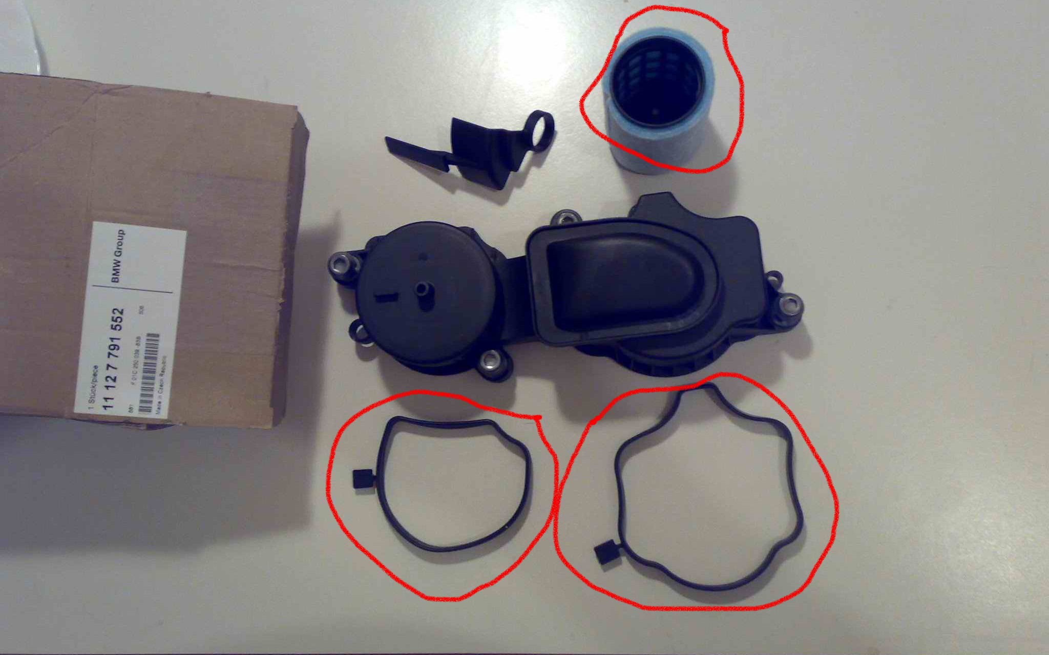

tot ce este in poza ajunge undeva la 150-170 roni.
eu personal cumpar doar ce am incercuit cu rosu si este sub 40 roni.
nu vad sensul sa schimbi si capacul filtrului, asta doar daca e fisurat sau infundat....
Ala de pasla nu se mai foloseste asta din poza se pune acum.
