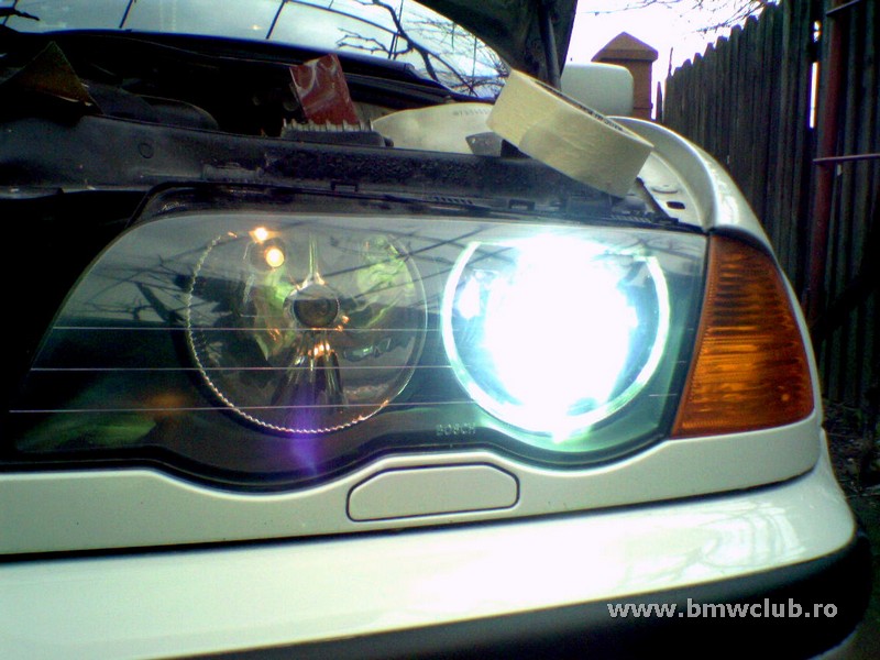

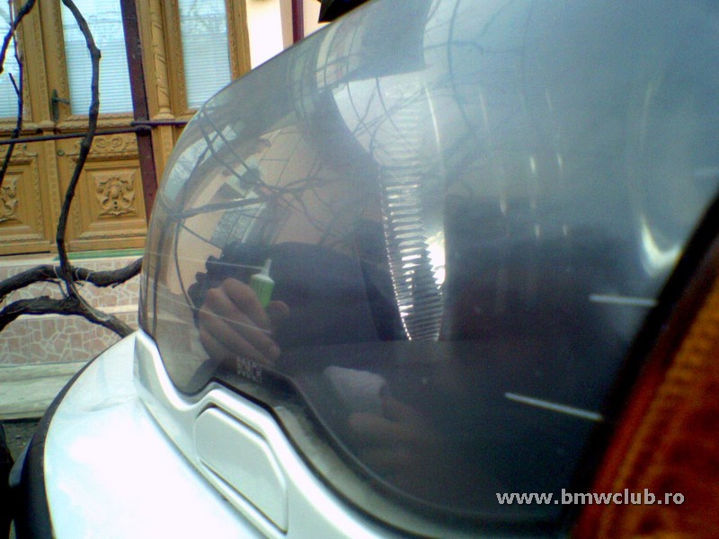

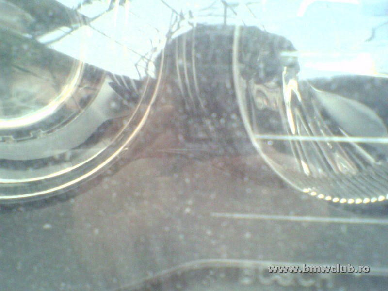

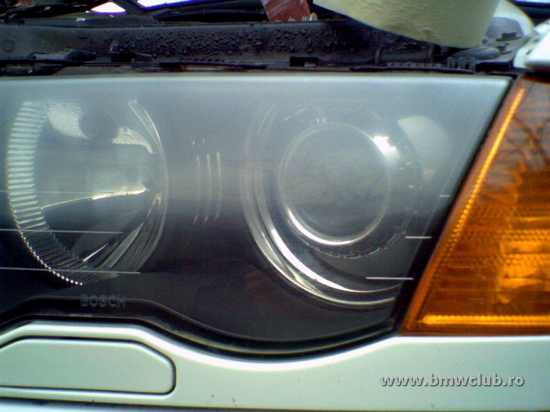

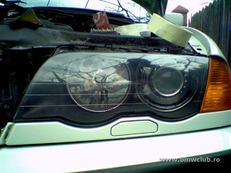

azi am muncit la un far!
aprox 2 ore de frecat cu smirghel(matuit)
am scos toate craterele din far cu:smirghel de 400 apoi 600 ,800,1000,2000 frecat calumea cu fiecare si cu apa.apoi lustruit cu xerapol.nu stiu cat de bine se vede in pozele facute cu tel dar va zic (fara sa fac reclama)ca merita deranjul.precizez ca este vorba de avi xerapol.pana si lumina farului se vede mai clara si mai puternica.astept pareri
in poza unde e matuit e dupa ce am dat prima data cun 400
