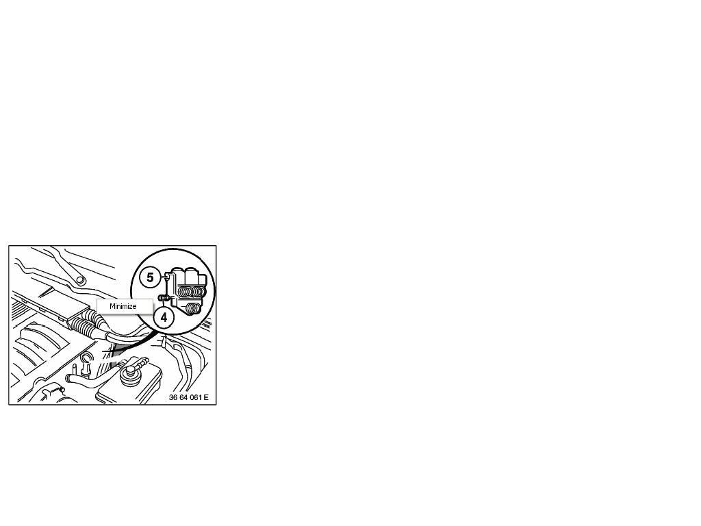

fa-mi si mie o demonstratie schitata te rog la un E39/2002...aceeasi problema(aprox.) pe o zona intra aer cald si pe una rece.
Adica vreau sa stiu cum ajung la water valve...sau electrovalva care inchide si deschide circuitul.
Edited by saplacan
la e39 ai 2 valve ca e dubluclimatronic,trebuie sa pui mana pe furtune sa vezi care nu inchide.mai poate exista un defect dar e mica probabilitatea ,motoras clapeta de la aeroterma
Edited by 3xpert
Eu zic ca, sa va faceti o idee daca de acolo e defectul, sa scoateti mufele de la electrovalve...cum am mai spus, la E34 si E32 acestea, cand nu sunt alimetate, stau inchise...deci, daca nu sunt blocate, ar trebui. conform metodei de mai sus propusa de @3expert, ca cele doua furtune mai subtiri care pleaca din modulul respectiv sa fie reci...sau mai bine zis, sa nu fie fierbinti....daca cu mufele de la electrovalve scoase ai unul dintre furtune cald...e blocat pe deschis electroventilul...asa ca demonteaza singur...e o operatiune de facut in fata blocului, aerisirea instalatiei se face apoi aproape singura, daca ai vas de expansiune pe centru, sub parbriz...si cu un ajutor daca e vasul incorporat in radiator...succes :blink:
