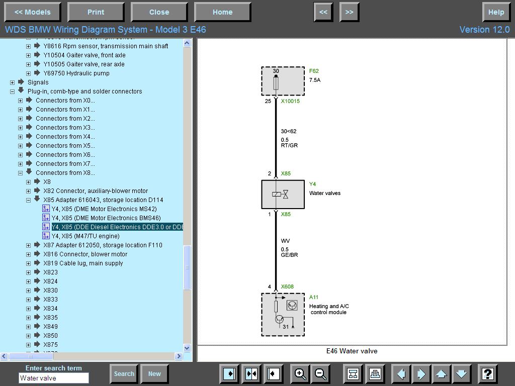

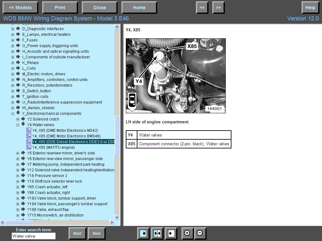

sau electrovalva eu vb de un 320 d e 46 136 cp
s-a rezolvat , dupa ce am reparat electrovalva(rebobinare in cazul meu) am uitat ca berbecul sa ma uit si la siguranta, si aceasta era arsa.Multumesc inca o data lui clauberty care mi-a dat idea si schema electrica. Se poate inchide topicul.Multumesc! Off topic rebobinarea costa 25 de lei iar toata piesa pe original vreo 900 de ron.
