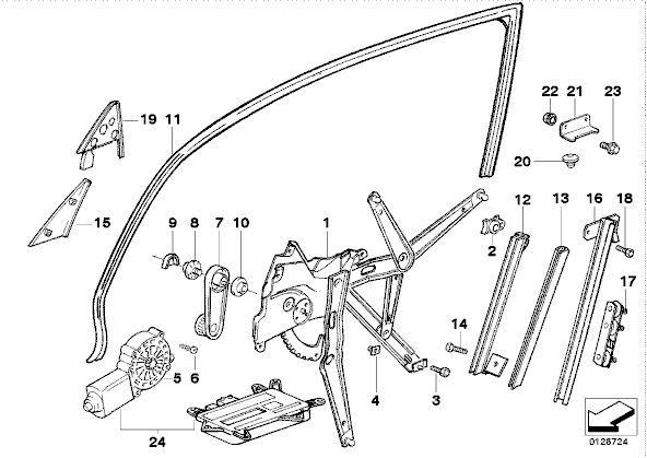

Cine s-a mai izbit de problema asta la E36?
La coborare, geamurile merg normal, cand dau sa le ridic, inclina usor in fata, se aude si un soi de clinchet si tre sa le urc in reprize ca sa nu am surpriza ca incaleca chederele. Am schimbat suportii aia de plastic care tin bratele macaralelor si tot asa fac.
Stie careva, in afara de sina aia de ghidaj a geamului (cu un cheder pe ea) din partea dinspre inainte a portierei, ar trebui sa mai fie una la fel si in partea dinspre inapoi, adica pe undeva in dreptul yalei? :blink:

mai are un sistem de prindere pe partea verticala-lunga a geamului (dinspre inapoi). E un dreptunghi metalic ce se prinde intr-un surub.
89828[/snapback]
Merci, ma gandeam eu ca ar trebui sa mai fie inca o sina de ghidaj in portiera sub incuietoare, asa nu ar trebui sa mai incline. Am sa merg la un magazin de piese sa vad daca gasesc acea sina si daca in programele lor apar cate doua pe fiecare portiera.

Pe de alta parte, fratii mei de suferinta, va dau o veste nasoala, chestie pe care am observat-o personal: motorasul electric are un ax dintat pe care vine un brat tot dintat care face ca geamul sa se ridice. Ei bine, pe suportul de care este prins motorasul se afla trei suporti mci de plastic(diametru de aprox. 3-4 mm), unul pe o parte, doi pe cealalta, care ghideaza acel brat dintat si nu lasa sa mearga metal pe metal. Am observat ca la comanda de ridicare(fata portierei data jos), clinchetul acela de care vorbeam la inceputul topicului este de fapt si o deplasare laterala a geamului( adica inspre exteriorul portierei, nu cel inspre inainte) care se datoreaza uzurii celor 3 suporti de plastic( se creeaza un joc de aprox. 3 mm).
Din pacate, am constatat ca nu exista posibilitatea de inlocuire a suportilor, nici nu cred sa se gaseasca separat, sunt niste bucatele de plastic minuscule. Singurul remediu pe care il vad eu ar fi inlocuirea in intregime a macaralei :blink:
Poate azi ma mai joc putin pe tema asta si va mai dau de stire, dar mai astept si alte pareri, poate cineva a gasit un remediu mai ieftin.
in sfarsit subiectul meu preferat. pana acum de la geamurile electrice mi s-au stricat macaraua, chiederul(mi-a spart geamul), butoanele (cred ca am reusit sa le repar de vreo 20 de ori pana acum).
Cat despre problema cu lasatul geamului in fata la urcare bucura-te, mie mi-a cazut de pe macara la 2 noaptea in fata unui club. ce iti recomand eu sa faci in cazul asta este sa dai geamul de tot jos impreuna cu chiederele si sa inspectezi foarte amanuntit chiederul de pe usa. trebuie sa fie 4 chiedere. unul exterior si unu interior de la baza geamului. unul foarte lung si unul mai scurt care vin pe conturul geamului. geamul trebuie sa aiba sina si in partea din spate. in cazul in care nu iti incaleca undeva chiederul este de la bratele macaralei care s-au strambat si nu mai urca geamul in pozitia in care trebuie.
ce te-as sfatui eu sa faci este sa schimbi chiederul cel lung (nr. 11 din poza). te costa cam 150-200 RON, dar merita. si vetifica si bratele macaralei, ridicand si coborand geamul de gateva ori, exista si un surub de reglare a macaralei (nr. 3 din poza). in functie de el poti regla putin macaraua.
altceva nu ar putea sa fie. suporti de care zici tu nu prea cred sa fie de vina pentru ca atat timp cat geamul se afla pe canalul sau nu are cum sa se miste. singura solutie este sa dai fata de usa jos si sa vezi exact.
Si mie mi s-a intamplat sa cada geamul cu totul, asta fiindca s-a rupt unul din suportii de platic( piesa nr. 2 din poza). Am reglat si din surub, dar nu am facut mare lucru,iar schimbatul chederului nu stiu daca m-ar ajuta. Ar ramane variantele cu sina verticala dinspre inapoi lipsa sau brate macara strambe. Oricum, de doua weekend-uri vreau sa ma ocup de asta, dar mereu ploua. :blink:
totusi verifica si chiederul, pentru ca unul dintre motivele pentru care s-ar putea stramba macaraua ar fi daca geamul nu urca cum trebuie. uite-te mai ales in zona oglinzii, mie acolo mi s-a rupt. prima data sub oglinda, in usa, iar dupa vreo 3 luni in care nu-mi dadeam seama de unde e, s-a extins si in exterior. deci nu prea ai cum sa sti daca chiederul e bun sau nu, mai ales ca vizibilitatea in usa, in zona chiederului e foarte slaba.

turnebj probabil asa se explica lipsa sinei din spate.
91841[/snapback]
Atunci ce numar poarta sina asta lipsa din poza pe care ai pus-o aici?
Am fost la un magazin de piese si vanzatorul mi-a spus ca, dupa cum apar componentele din poza, nu ar avea o sina in spate, doar cea din fata si cele doua de jos pe care sta fixat geamul.
Eu iti dau crezare pt. ca vad ca tu ai experienta vasta in macarale electrice si ai umblat de cateva ori la ele (din pacate pt. tine :blink: ).
Te rog sa imi mai spui cum se fixeaza aceasta sina. Merci!
sina exista sigur pentru ca m-am lovit de ea cand a trebuit sa dau jos manerul (care s-a rupt :blink: ). ar trebui sa fie numarul 16. dar nu sunt sigur asa ca sa nu ma injuri. cand dai fata de usa jos uita-te dupa gaurile in care s-ar putea prinde, din cate imi aduc eu aminte era prinsa in suruburi. as da fata de usa jos si sa iti pun o poza dar momentan sunt in sesiune si nu prea am timp. mai mult de atat chiar nu stiu ce sa te sfatuiesc, daca nu gasesti gaurile pt suruburi inseamna ca probail nu ai avut-o. si in cazul asta chiar nu stiu ce sa zic.
cat despre magazin. ar trebui sa aiba si ei un program cu toate piesele bmw si sa o gaseasca acolo in functie de VIN. ai putea sa mai incerci si un alt magazin.
In mod sigur imi va fi de folos, acum sa vad cum am timp si o sa imi permita vremea sa dau jos iar fetele la usi.
Ciudat, nu gasesc pretul la piesa nr. 16 pe realoem :blink:
Oare nr. 17 vine impreuna cu nr. 16 sau ce e aia, mi se pare ca ar fi un fel de role :)
