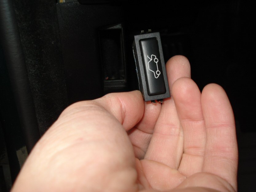

Acesta e un DIY pentru montarea butonului de deschidere al portbagajului.
Ce-ti trebuie:
Buton de deschidere a portbagajului + mufa conectoare : 30 ron (sh de pe forum); nou: 200 ron

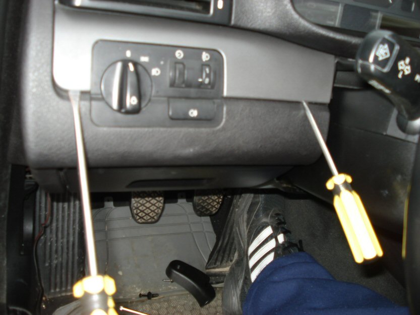

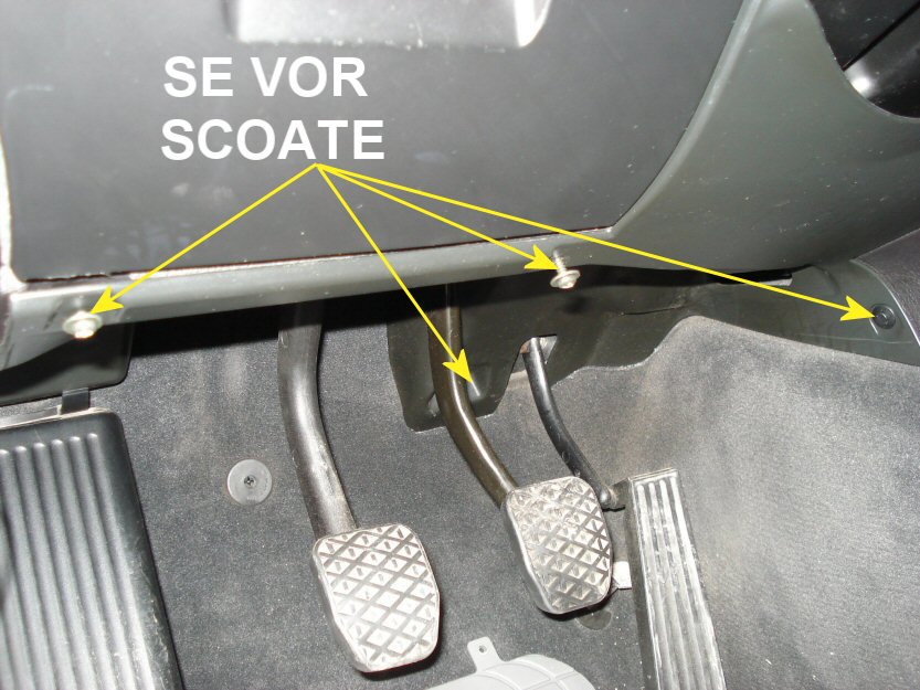

2) Se demonteaza capacul de sub bord (la sofer). Este prins in 2 suruburi (in dreapta coloanei de directie si sub compartimentul din stanga), 2 "cuie" de plastic+camasi (langa stalpul din stanga si in partea dreapta, acolo unde capacul se prinde de consola centrala) si mai este un surub de plastic ce prinde capacul de podul pedalier, intre acceleratie si frana.

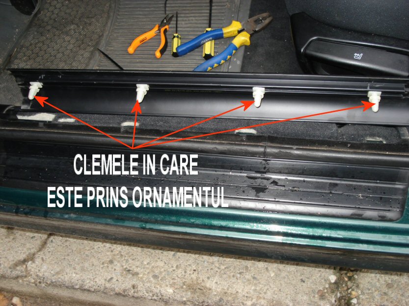

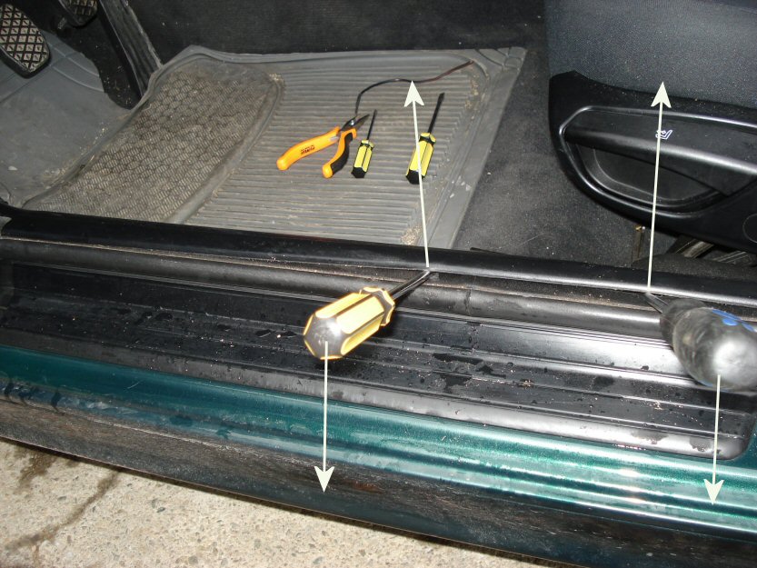

3) Se scoate ornamentul de plastic de pe prag. Este prins in 4 cleme de plastic. Se va intoduce surubelnita pe sub ornament si se va apasa pe manerul acesteia. Surubelnita trebuie introdusa suficient de mult si cat mai aproape de cleme. Se va incepe de la un cap spre celalalt.

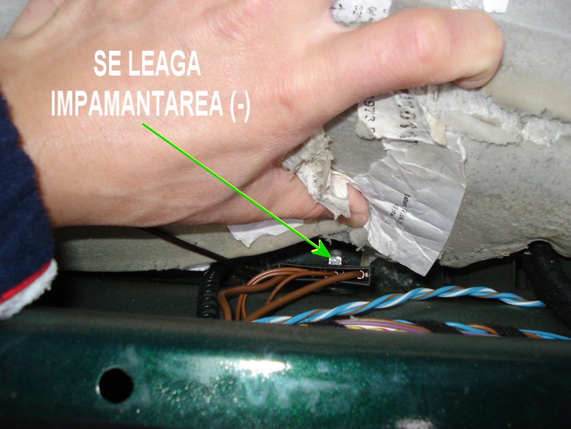

4) Se da mocheta intr-o parte si se vor observa mai multe fire maro, de diferite dimensiuni, ce intra intr-un plastic. Acesta este prins de prag. Se desface piulita cu o inelara de 10 si se leaga capatul dezizolat al unui fir de surub, dupa care se va pune piulita la loc. Acest fir este ,,- ''
5) Se trage firul pe sub mocheta la locasul butonului si se leaga de unul din cele 4 fire cu papuci pentru pini, dupa care, papucul se mufeaza la pinul 5 al conectorului butonului.

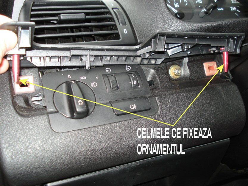

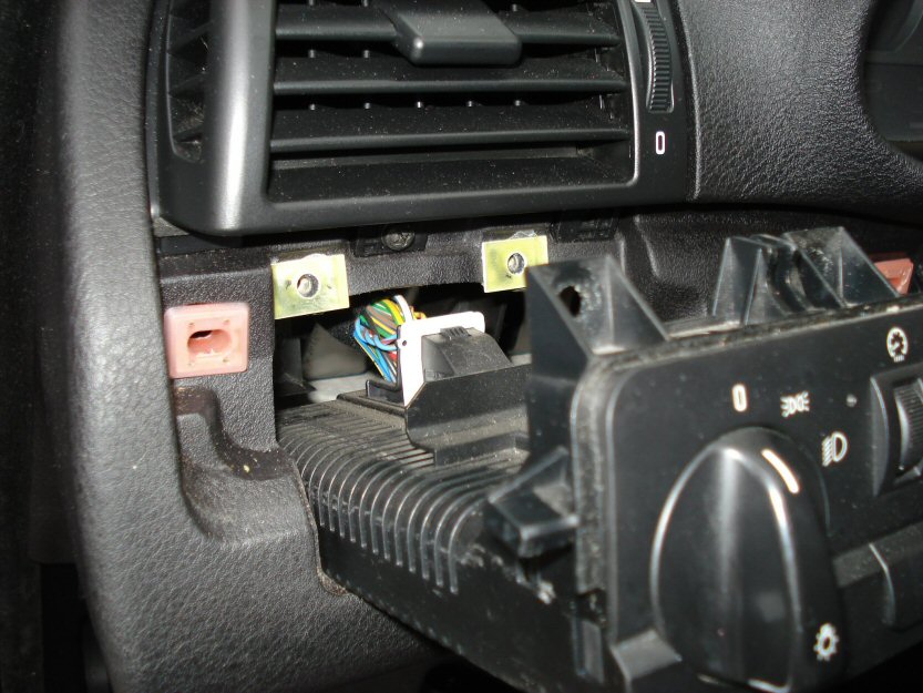

6) Se desface ornamentul de la blocul de lumini cu ajutorul unei surubelnite drepte. Este prins in 2 cleme, la extremitati.

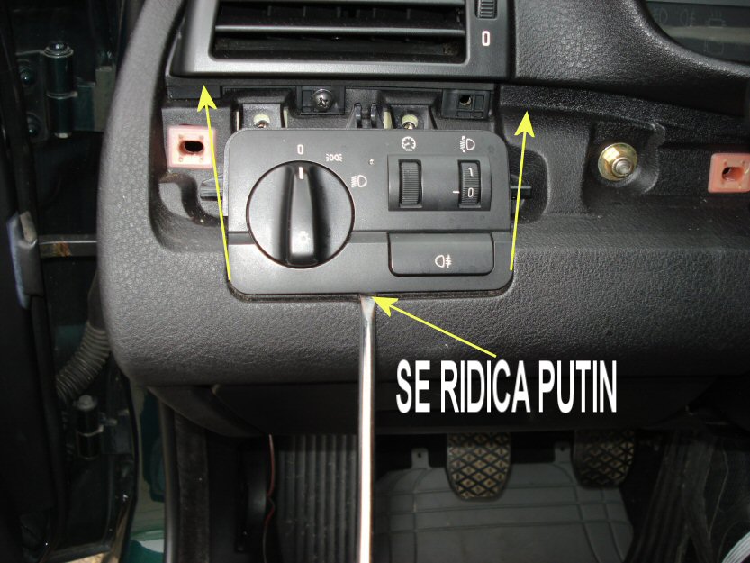

7) Se desfac cele 2 suruburi ce fixeaza blocul de lumini, apoi, se introduce o surubelnita dreapta sub bloc si se ridica putin pentru a-l putea scoate.

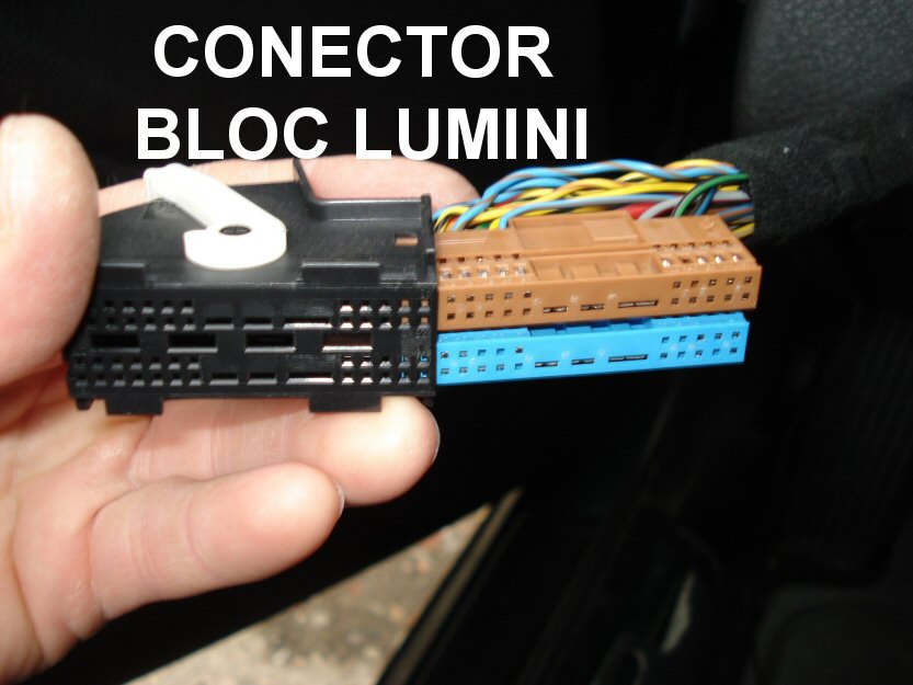

8) Se trage afara blocul de lumini atat cat este posibil. Se scoate conectorul acestuia apasand pe butonul de siguranta si apoi actionand spre noi si inspre jos "tag"-ul alb.
post-13937-1255811501_thumb.jpg post-13937-1255811508_thumb.jpg post-13937-1255811516_thumb.jpg
9) Se scoate afara blocul de lumini si se trage si conectorul cat ii permite manunchiul de fire.

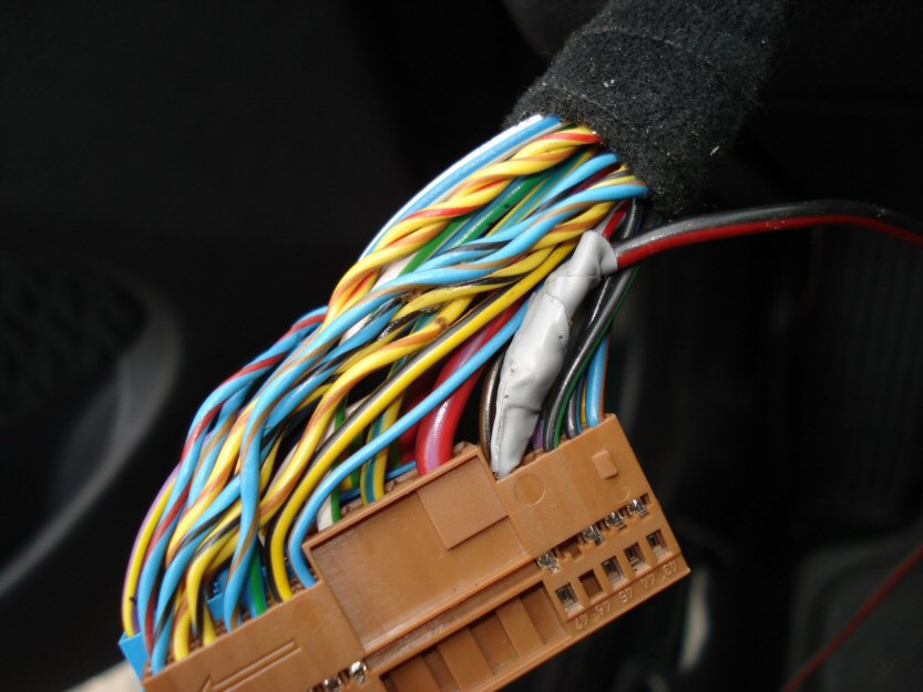

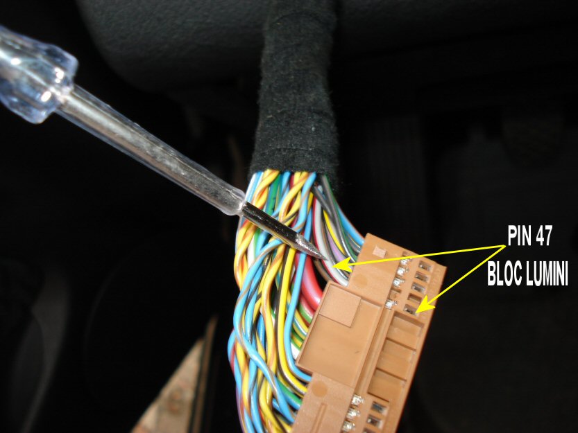

10) Se scoate protectia contactorului. Se vor observa 2 "plug"-uri: unul maro si unul albastru. Pe noi ne va interesa cel maro.

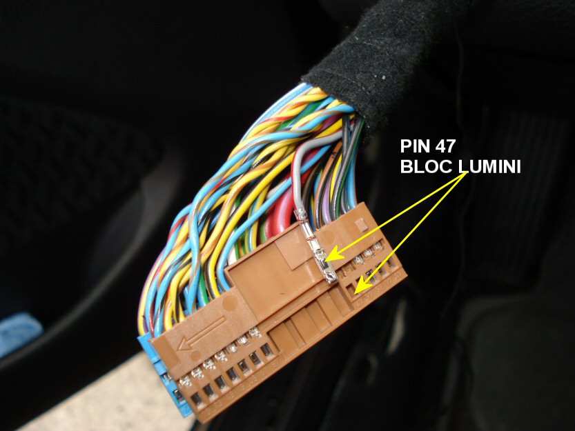

11) Pe "plug-"ul maro localizati firul gri/rosu. Acesta corespunde pinului 47 (nr. pinilor se afla scrisi pe marginea conectorului, in dreptul fiecarui pin). Acest fir serveste la iluminarea bordului si va trimite 12v pentru a aprinde ledul din buton.
12) Scoateti firul afara apasand cu varful unei surubelnite foarte subtiri pe clema de blocare a pinului.
13) Dezizolati putin firul gri/rosu, si legati de el capatul unui fir liber de lungime aprox 30 cm. Pentru o mai buna prindere, il puteti cositori. Dupa aceea, izolati firele si introduceti pinul in locasul din conector. Sa fiti atenti sa nu gresiti gaurica. :)

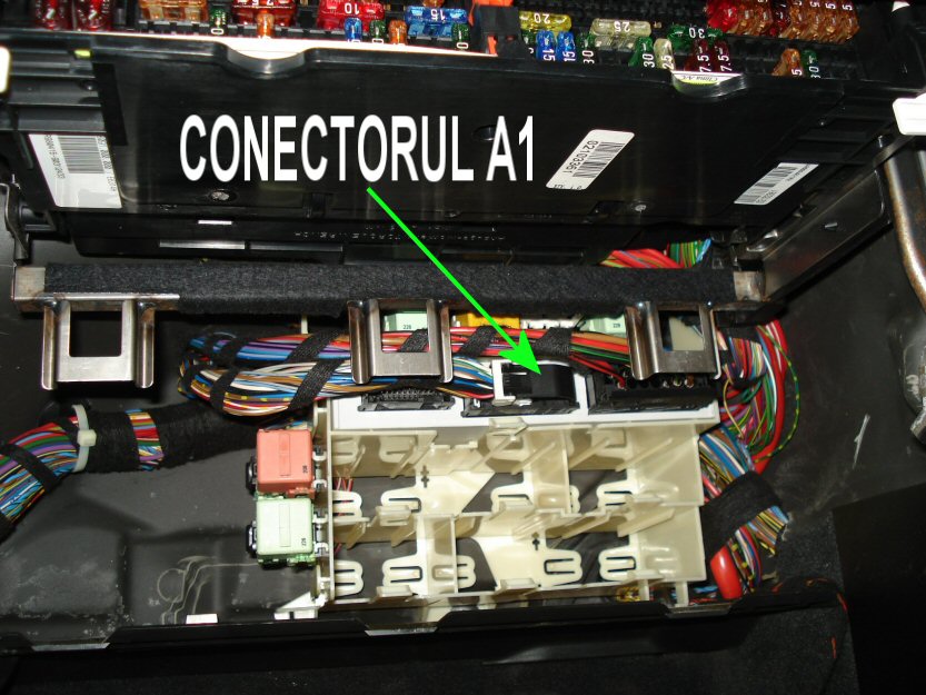

16) Deschideti torpedoul si indepartati cele 5 suruburi: 3 prind torpedoul in fata, acolo unde se inchide usita acestuia, iar 2 se vor gasi in lateralele acestuia, acolo un se afla banda de sustinere a usitei- in dreapta, iar in stanga, acolo unde se gaseste telescopul ce lasa usor usita in jos. Dupa aceea, scoateti "cuiul" de plastic si camasa acestuia, care se afla langa stalpul din dreapta.

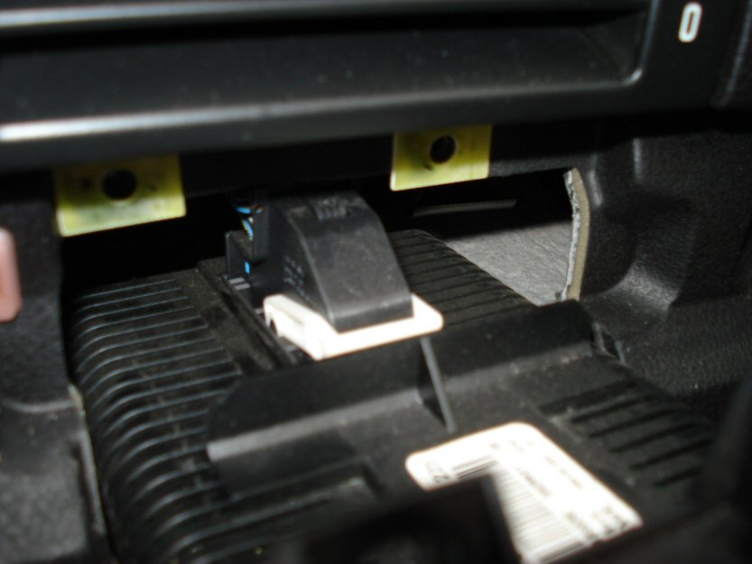

17) Indepartati torpedoul tragandu-l usor spre voi si spre in jos. Dupa ce l-ati indepartat veti vedea modulul general de control al masinii. Localizati conectorul A1. Acesta se afla in mijloc.
18) Scoateti conectorul din modul apasand butonul de siguranta si tragand de "tag"-ul alb spre dreapta.
post-13937-1255814928_thumb.jpg post-13937-1255814935_thumb.jpg post-13937-1255814957_thumb.jpg

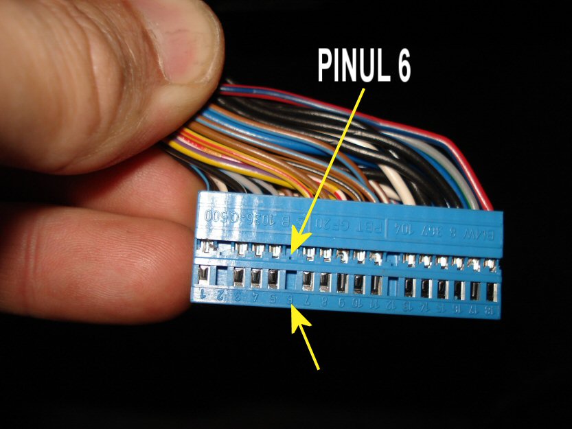

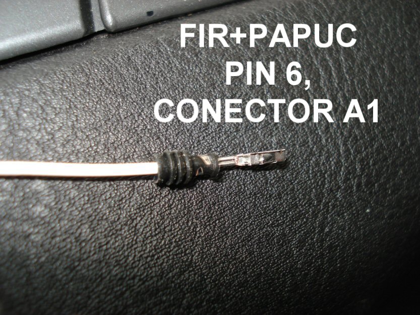

19) Se indeparteaza lamela alba de la camasa conectorului si se scoate conectorul albastru afara, localizandu-se pinul 6.
20) Se introduce un fir cu papuc in locasul pinului 6. Locasul este putin mai stramt decat papucul, asa ca inarmativa cu multa rabdare. Aveti grija atunci cand introduceti papapucul sa nu il fortati prea tare fiindca exista posibilitatea sa-l rupeti, acesta fiind destul de fragil.
21) Dupa ce ati introdus papucul in locas, prelungiti celalalt capat al firului cu o bucata de fir de aprox. 1 m la care atasati ultimul fir ramas din cele cumparate de la reprezentanta. Dupa ce ati teminat de cositorit si izolat firele, mufati papucul ramas liber la pinul 6 de la conectorul butonului.
22) Introduceti conectorul A1 inapoi in locasul sau si faceti proba butonului sa vedeti daca merge.

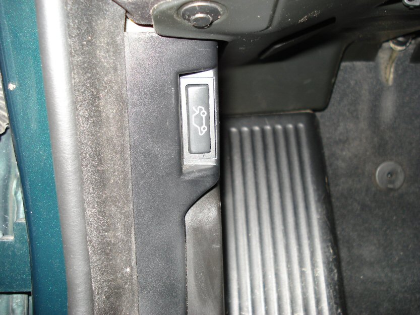

23) Dupa ce ati probat functionabilitatea butonului, treceti firul prin spatele bordului si motati butonul in locas.
24) Montati in ordine inversa tot ce ati demontat pentru a face posibila instalarea butonului.
Acum aveti un buton ce deschide portbagajul din interior si nu va veti mai simti marginalizati ca americanii au aceasta optiune pe bim-urile lor iar dumneavoastra nu.
