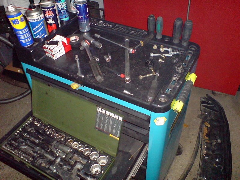

Scule
- nu le pot insira dar aveti nevoie de o gramada de tubulare, torx-uri, surubelnite, imbusuri, clesti, penseta, lampa portabila, lanterna, etc.

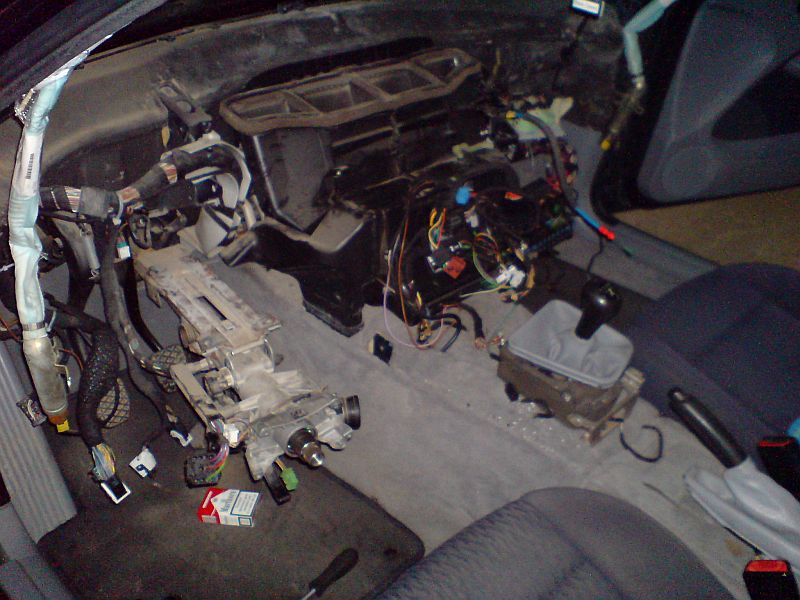

Demontarea aerotermei de pe masina

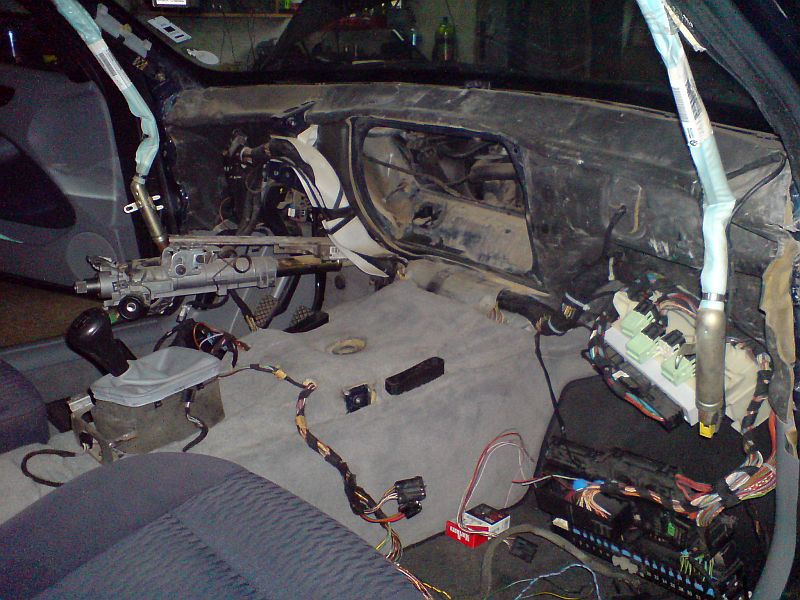

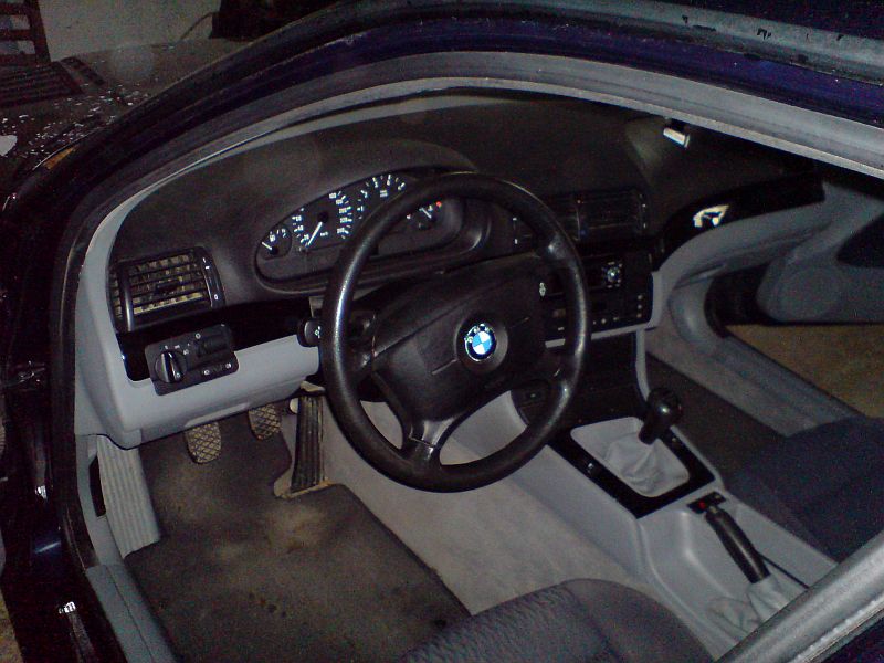

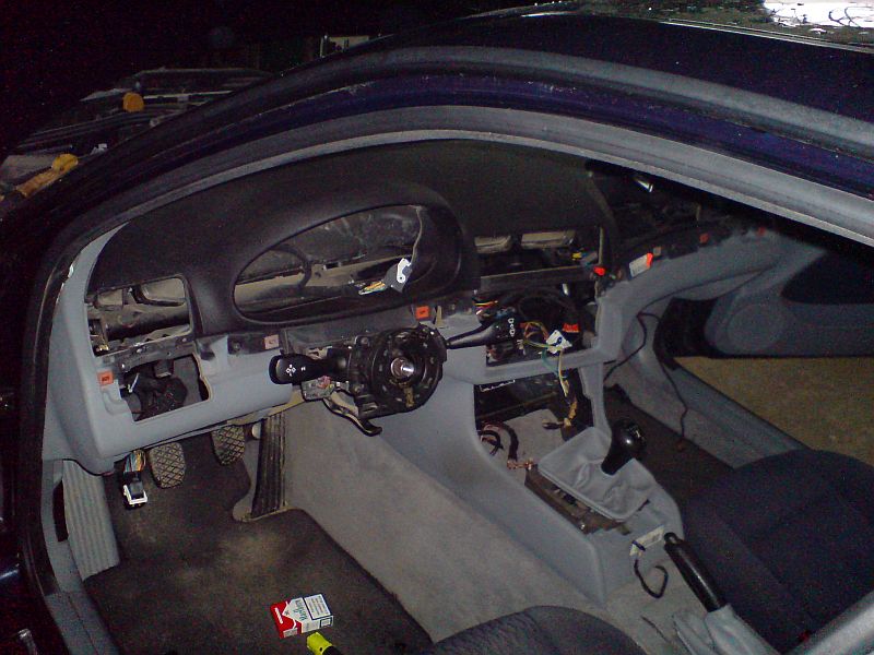

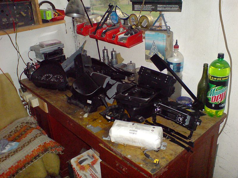

Se demonteaza cam tot din habitaclu. Se da jos urmatoarele:
-volan+airbag si airbag pasager
-casetofon, unitate comanda clima, spatiu depozitare, manete semnal/stergatoare, consola, ceasurile, trimuri, bloc lumnini, aeratoare, ornamentele de langa cortina, plansele de sub bord, etc. Nici eu nu mai tin minte ca-s mort de obosit.

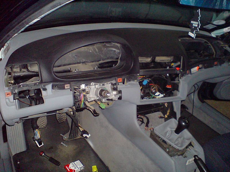

Cand ati demontat tot se poate scoate bordul. In spatele trimurilor veti observa niste suruburi de M6. Le desfaceti si scoateti usor bordul afara din masina.

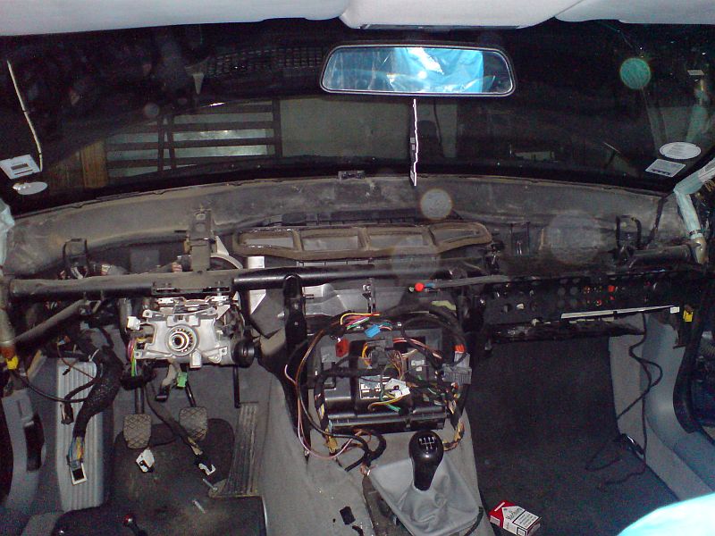

Dupa ce ati scos bordul afara o sa observati ca el este fixat pe un schelet metalic. Bineinteles ca si acesta va trebui demontat jos si scos din masina. Ca sa il scoateti afara trebuie umpic de lucru.
-prima data desfaceti suruburile de M8 delanga balamalele de la usi-
-tot acolo o sa observati si niste suruburi de M6 care fixeaza explozibilul :) de la cortine
-in stanga si dreapta aerotermei gasiti 2 suruburi M8, le desfaceti si pe astea.
-in dreptul bordului (ceasurilor) e pozitionat un surub transversal care va trebui dat jos
In momentul acesta scheletul metalic se poate da jos de pe masina. Dar apare o problema, Coloana de directie. Ca sa o dati jos va trebui desfacute suruburile din capat , cele de langa pedalier.
Acum coloana pica jos si puteti extrage afara scheletul metalic pe care e fixat bordul

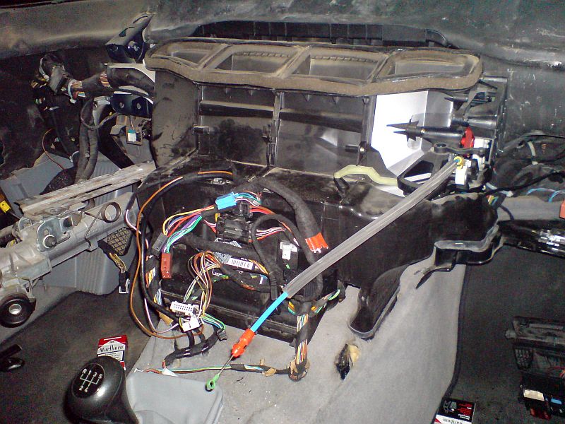

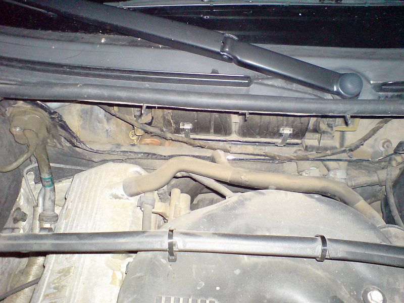

Ca sa puteti scoate aeroterma afara va trebui sa desfacem una alta si din compartimentul motor.
-prima data se demonteaza filtrul habitaclu
-se scoate tot suportul pe care este fixat
-se demonteaza placa care acopera compartimentul timoneriei de la stergatoare. (2 suruburi torx)

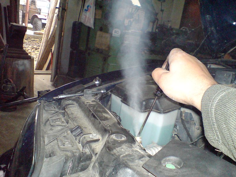

-se da drumul la freon din instalatie
-se desfac conductele care merg la calorifer (tur si retur) is fixate cu coliere
-cu un imbus de 6 desfaceti conductele de la clima care merg la vaporizator
Acum se poate scoate afara aeroterma. Aceasta e fixata cu 4 suruburi de M6 cu piulita. Aici aveti nevoie neaparat de tubulara adanca de 10, nu puteti sa le scoateti fara ea.

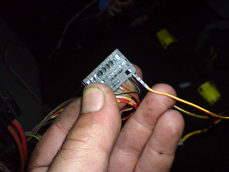

  • Montati noua aeroterma pe masina. Montati in ordine inversa totul inapoi. Inainte de a monta bordul la loc va trebui sa fixati pe el senzorul solar. De la el pleaca 2 fire, galben negru si galben maro
  • edit: n-am timp.
Posted Images
  • Author
Montati noua aeroterma pe masina. Montati in ordine inversa totul inapoi. Inainte de a monta bordul la loc va trebui sa fixati pe el senzorul solar. De la el pleaca 2 fire, galben negru si galben maro. Aceste fire vor trebui introduse in mufa alba de la comanda climatronic la pinu 1 si pinul 17. Asigurati-va ca totul e pus la punct si bine fixat, daca nu, ulterior vor aparea greierasi.

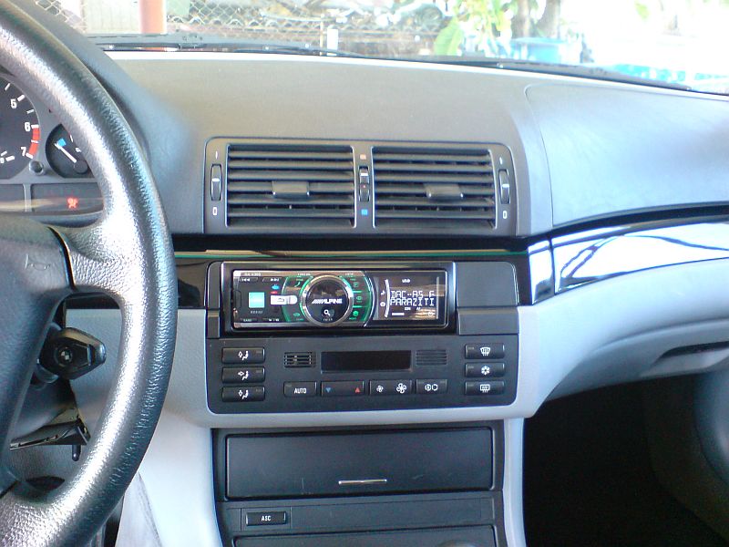

pare un efort incredibil , felicitari si pune si tu o poza cu panoul de clima pe masina :) !
  • Author
Uite o poza, arata normal ca la orice e46 cu climatronic
