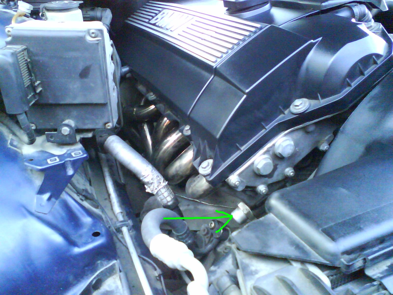

Aici;
PS eu am e39 :lol:
adica aici?este un e34,principiul e asemanator banuiesc.
un link pe realoem se poate? :)
Nu gasesc pe real oem :lol: Dar asa e cum ai aratat in poza, eu at aveam compresoru d eclima plin de ulei :)
