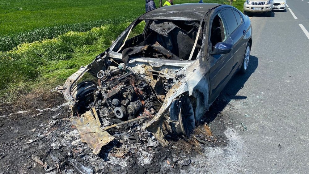

  1. Imi pare rau pentru ce ti s-a intamplat.. ar trebui sa suporte toate costurile, cauza fiind o problema de fabricatie. Pentru lucruri oficiale, ar trebui sa iei legatura cu BMW Group Romania (+40 312 297 499 sau infobmw@bmw.ro) sau poate rezolvi direct printr-un partener (Automobile Bavaria si ce dealeri mai sunt).
  2. Ceva update in legatura cu topicul? Ati primit dosarul de la Dekra, l-ati trimis la BMW? @georgepgs1
  3. 13.03.2023 De la data respectiva s-a mers doar in oras, mama mergand cu ea doar pana la lucru si drumuri pe distante scurte. Pana la data de 08.05.2023 nu mai aparea nici o campanie activa pe seria de sasiu, verificarile fiind facute atat pe bmw.ro cat si pe aplicatia My BMW. Iar pe data de 09.05.2023 cand am reincercat pe bmw.ro, a aparut o rechemare activa (cod: 10011150700) Replacing the exhaust gas recirculation cooler (high temperature). Directorul de Service Automobile Bavaria Baneasa mi-a spus ca pe 24.04 s-a initiat o noua campanie (inlocuire racitor) si ca ele ajung active dupa 2-3 saptamani de la initiere. Am trimis email celor de la bmw.ro insa nu par deloc receptivi, alarmati sau saritori asa ca o sa trimit email si catre ifm-support@bmwgroup.com
  4. Tatal meu este proprietarul acestei masini. Ca si detalii, masina a avut rechemare pentru update de soft care sa previna "arderea localizata sau incendierea vehiculului" iar la un drum lung s-a intamplat asta... Dupa 2 zile de la incident a aparut o alta rechemare pentru schimbare racitorul de gaze. 227k km, mers preponderent in oras, fara alte probleme. Astept raspunsuri de la BMW RO momentan, cel mai probabil o sa apelez si la BMW Germany.
  5. Cu aceeasi problema ma confrunt si eu, G30 2018 525D. Am avut rechemare pentru update de soft care sa previna "arderea localizata sau incedierea vehiculului" iar la un drum mai lung a luat foc in mers, fara nici o avertizare, mesaj sau orice altceva care sa te atentioneze..in concesinta masina a ars 60-70%. La 2 zile de la incident, pe seria de sasiu a masinii a aparut o alta rechemare pentru schimbare racitor de gaze. Voi cum ati procedat, care este demersul?
