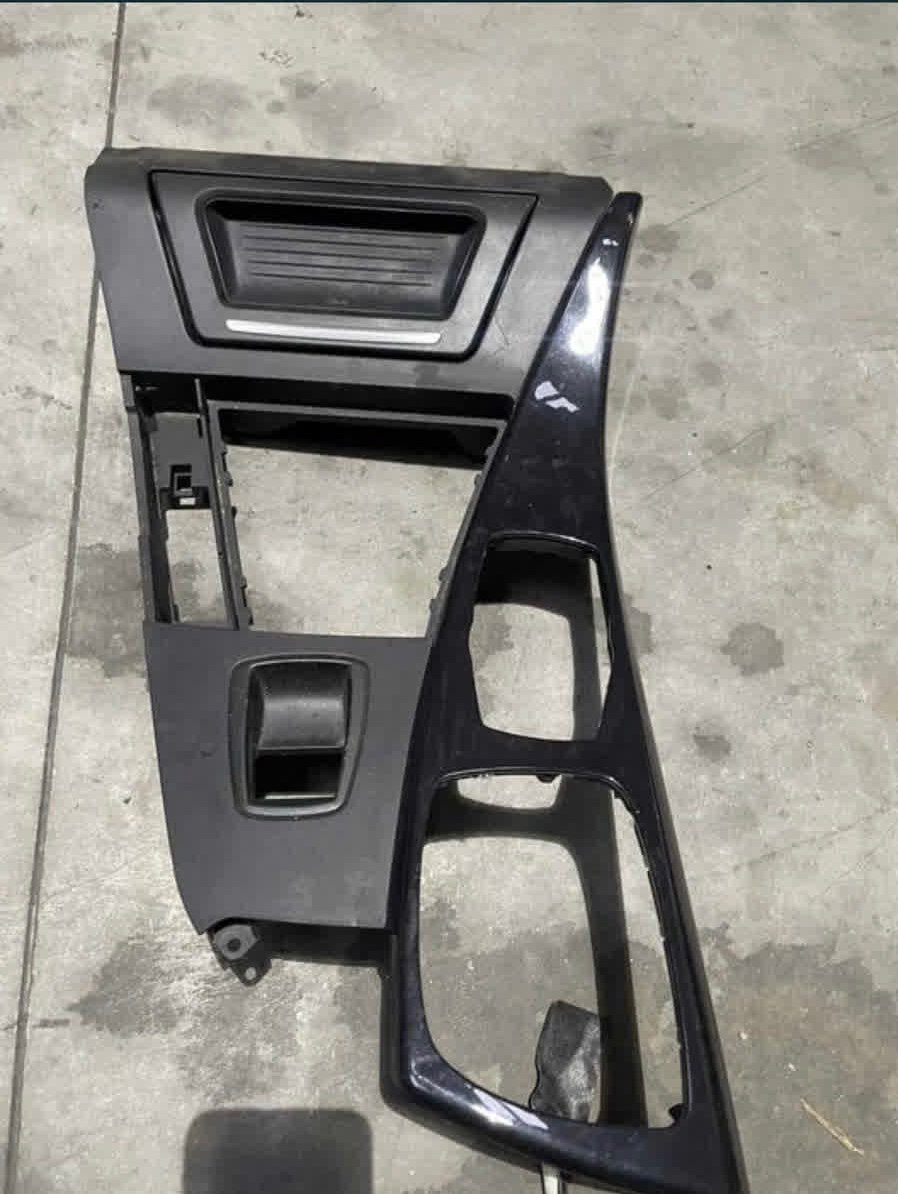

Vă salut! Caut să cumpăr acest trim (sper că acesta e termenul) pentru BMW’ul meu F10, precizez că este manual. Aș dori sa îl înlocuiesc deoarece s-a dus tot acel plastic de pe el, e zgâriat etc.. Dacă știți unde pot găsi și unde s-ar și putea monta corect, in Timișoara mai ales, ar fi super! Mulțumesc.- Probleme la frânare
