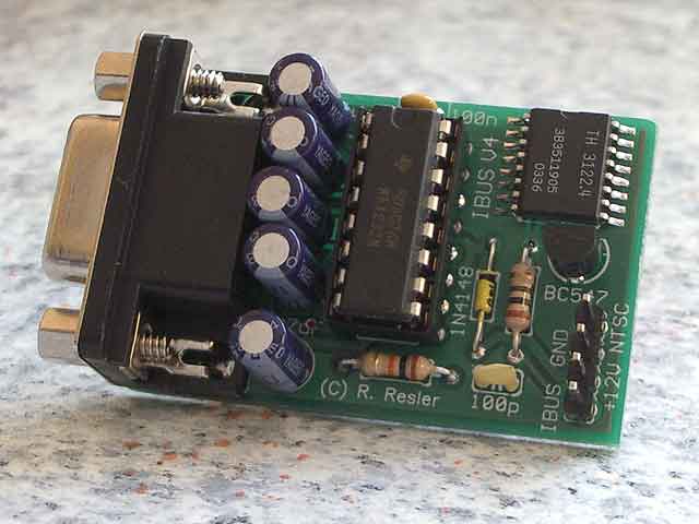

  7. Salut , Mi sa parut interesant topi-cul tau si de aceea ma-m interesat si eu un pic ,am uploadat o schema luata de la ei de pe site si un circuit care lipseste din schema (IC1)TH3122 dar se vede in poza :)) .Cea din atasament nu pare a fii o interfata care ar merge sa transforme semnalul RS232 la I-bus acesta o face TH3122 . Uite aici este o prezentare unde am gasit eu http://www.reslers.de/IBUS/index.html i_bus_interface.bmp th3122.pdf
