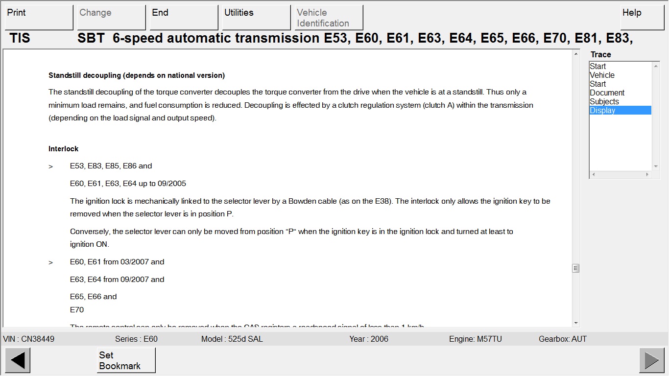

la tine, la ce model ai, e60, chiar nu are importanta, cand esti la viteza 0, convertizorul de cuplu se decupleaza automat. ( eo smecherie sa fac economie de combustibil, de la asta venea diferenta de consum mia mare la automate in oras..)
Asa ca stai fix cum vrei..
Dar oricum se sta si in D fara probleme la modele mai vechi fara aceasta facilitate. Daca stai mai mult timp o bagi in P si sanatate. Cel putina asa scrie la mine in carte.
Ai cumva o sursa oficiala cu informatia cum ca la viteza 0 se decupleaza convertizorul automat in D? Eu am cutie ZF GA6HP26Z. Nu e problema de consum, ci eram curios ce se intampla in interiorul cutiei in situatii de genul asta.
