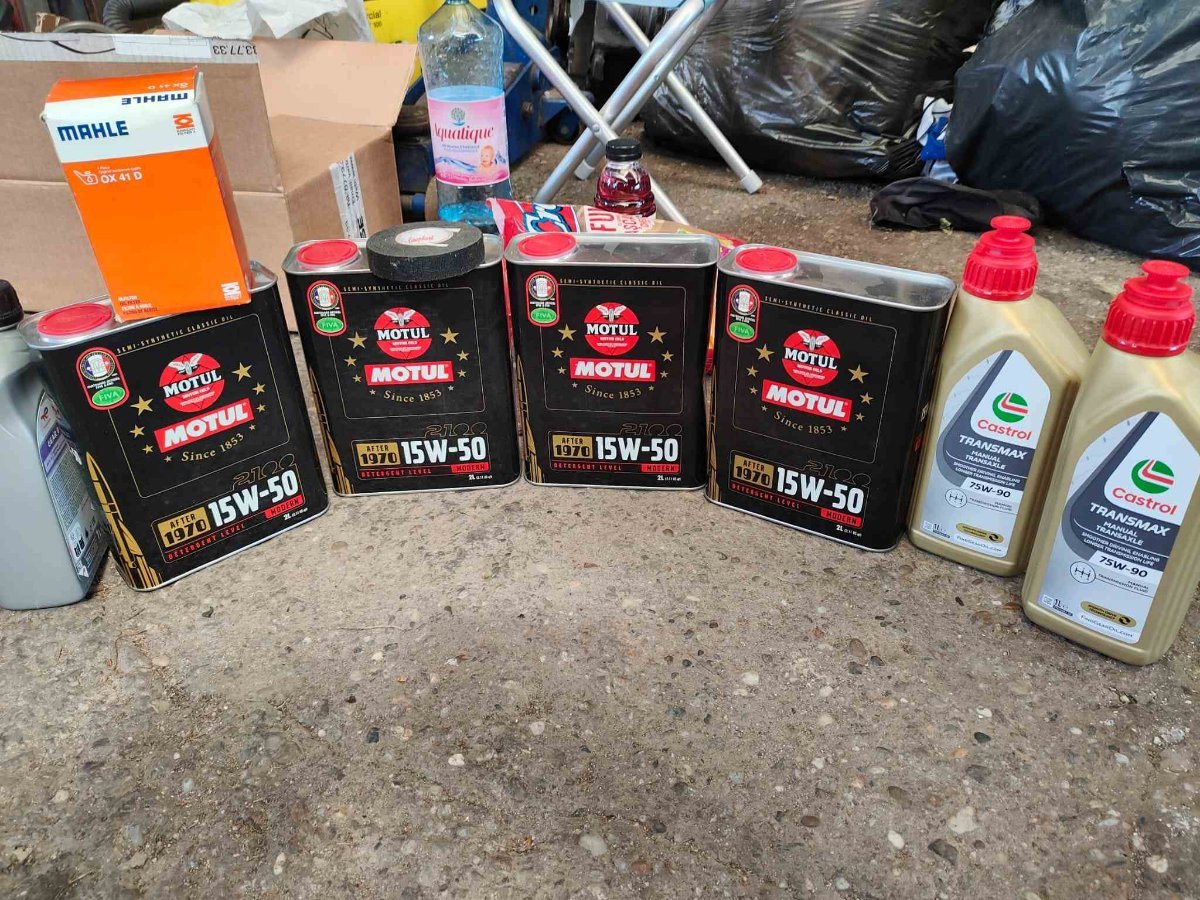

Am mai avut prin 2002 un 525i E34. Stiu ca la acela doar electromotorul l-am reparat 😀 Am urmat sfaturile lui FiveThreeFive si cand am facut schimburile anuale de uleiuri si filtre am trecut pe un ulei mai clasic. Oricum, nu mi-a placut cum se auzea motorul cu Liqui Moly din prima secunda dupa schimb. Deja a inceput sa fie mai dificil sa gasesti uleiuri sub API SL pe la furnizori.

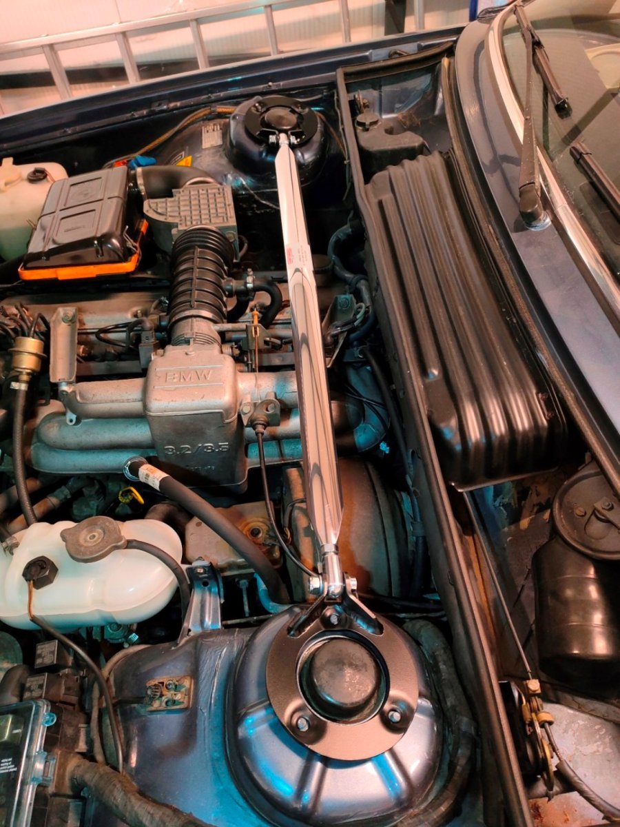

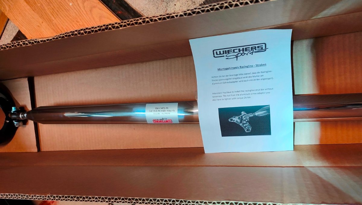

Cautam de mult o bara de rigidizare fata, dar oferta pentru seria 1 era ca si inexistenta sau la preturi destul de prohibitive. Una dintre ultimele Wiechers racing line din aluminiu polishat a aparut la vanzare si am luat-o imediat. Calitatea fabricatiei este excelenta, se potriveste perfect si arata foarte bine, asa ca am comandat din impuls si obisnuinta si 6 piulite negre din titan.

Multam de info! Am incercat sa schimb cat mai repede uleiul pus de fostul proprietar(5w40 Motul 8100) si acesta era pe stoc in atelierul prietenului meu. Plus ca mi l-a oferit la un pret bun.
