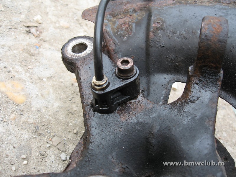

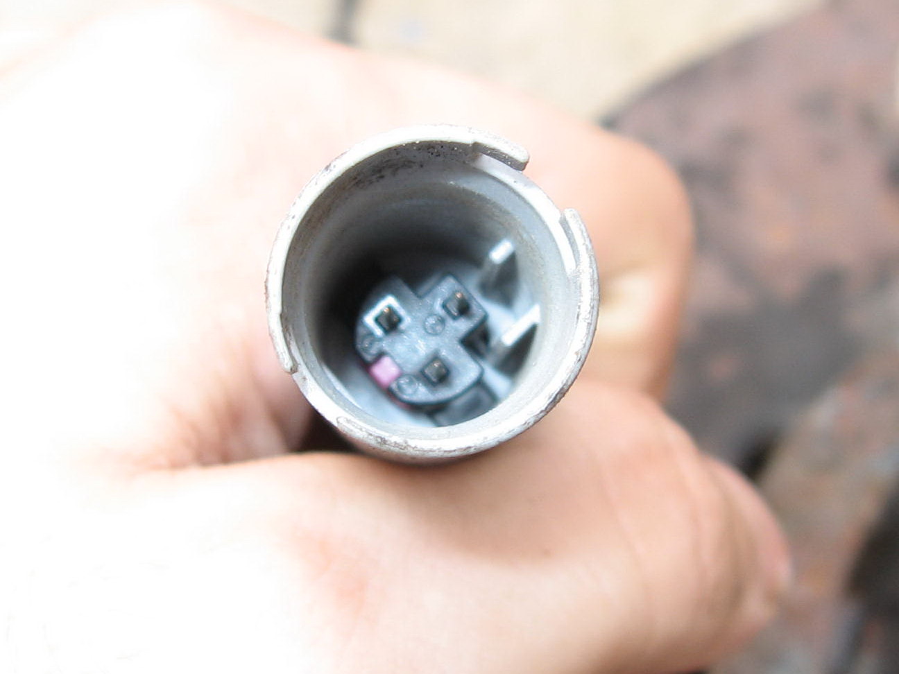

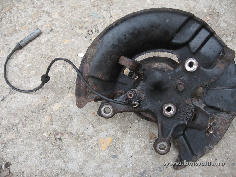

  16. Ma poti ajuta cu niste explicatii ca sa inteleg ideea ta? Din cate am vazut, ce am fotografiat eu, e un cablu cu 3 conductori in el, si un senzor. De ce nu merge? Ma poate ajuta cineva sa inteleg sistemul? Un raspuns steril nu ma ajuta sincer. Pune-te in locul meu :)

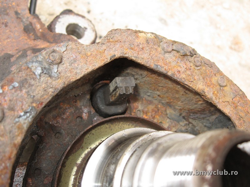

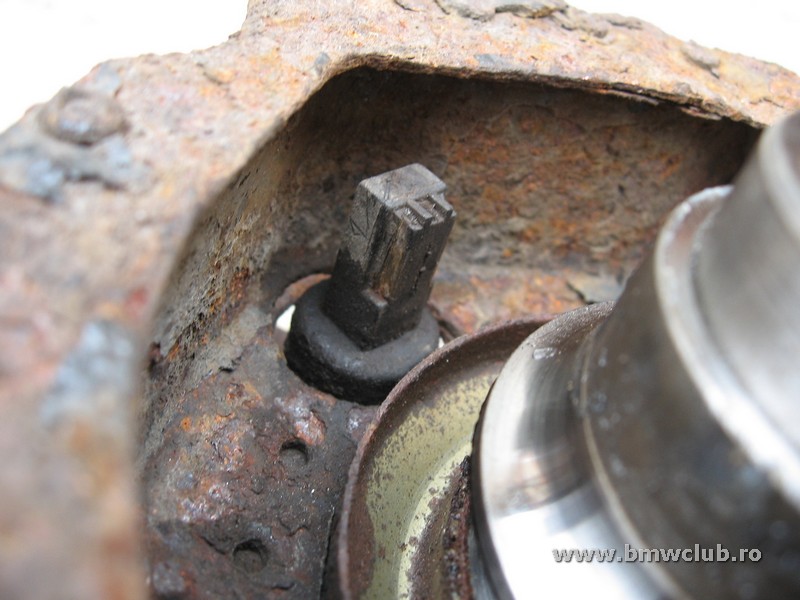

  17. 316i E36 din 97. Sa facem prezentarile :lol: Eu sunt Robert, iar dansa este masina. Suntem impreuna de 1 luna :) Sunt multumit de calitatea nemtilor in ceea ce o priveste. Motorul la 230k km merge f bine. Urca perfect in ture pana in plafonare electronica chiar si in a 4-a, la 6500 rotatii. Dar... De cand am cumparat-o avea becul de ABS aprins. Acum cand am ajuns la mecanic sa-i schimb suspensia si niste bucsi, incepem operatiunea de cautare a cauzei pt acel martor prezent in bord. <<Una peste alta, pe langa zonele ruginite, am ramas complet uimit de fiabilitatea pieselor. Are peste 230.000 km si a fost nevoie doar de amortizoare noi cu rulmentul de sarcina, 2 bucsi mari din partea din spate a bratului (de pe fata) si un cap de bara dreapta; si ca sa evit alte probleme pe viitor am schimbat si flansa de la coloana de directie dinspre coloana de directie spre caseta, avea un mic joc. In rest,, a rezistat foarte bine. Ramane de vazut cum rezista la noi :lol: >> Revenind la problema cu ABS-ul. Pana sa ajung la mecanic si sa urcam masina pe butuci, nu mi-a dat prin gand (stupid, recunosc) sa probez daca chiar functioneaza sau nu antiblocarea rotilor. Am inceput prin verificarea sigurantelor aferente. Erau in regula. Releul nu stiu care e. Un prieten are un model mai vechi de prin 92 si are alt panou electric. Nu m-a ajutat. Cand am desfacut butucii, ne-am impotmolit fix la scoaterea senzorului de pe butuc. Am insistat cu WD-40 si inca nu am reusit. Practic surubul care mentine ansamblul de sustinere a senzorului se "invarteste in gol". Si mai grav, poate nu am inteles eu sistemul, am verificat cu un aparat de masura, daca firele din mufa conduc (vezi poza) cu cele trei parti metalice ale senzorului. Nimic! Nicio conductibilitate. Va rog ajutati-ma sa inteleg ce se intampla. Nu am de gand sa cumpar senzori noi sau sh decat daca pe astia nu-i pot reconditiona. Dar pt asta am nevoie de ajutorul si experienta voastra ca sa inteleg cum functioneaza si ce as putea sa le fac.
