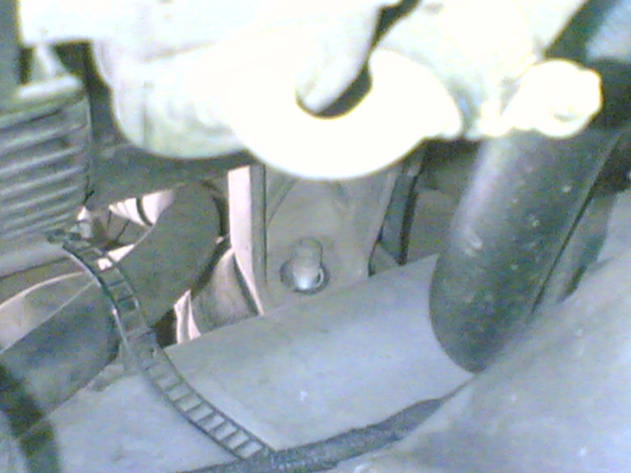

  4. daca nu ma insel cred ca are un inel de guma pe caroserie iar tubulatura aceea de care ti-am spus trece prin acel inel si se imbuca cu cu acel burduf de care mi-ai spus tu

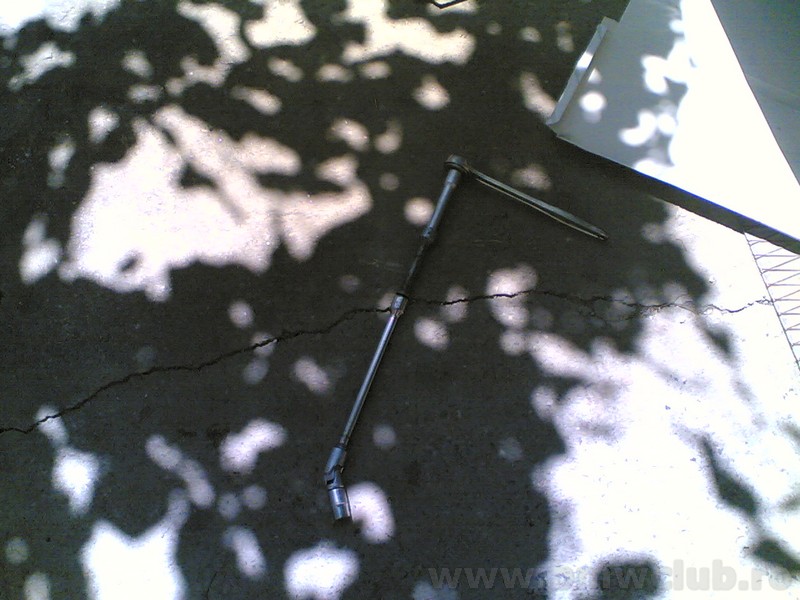

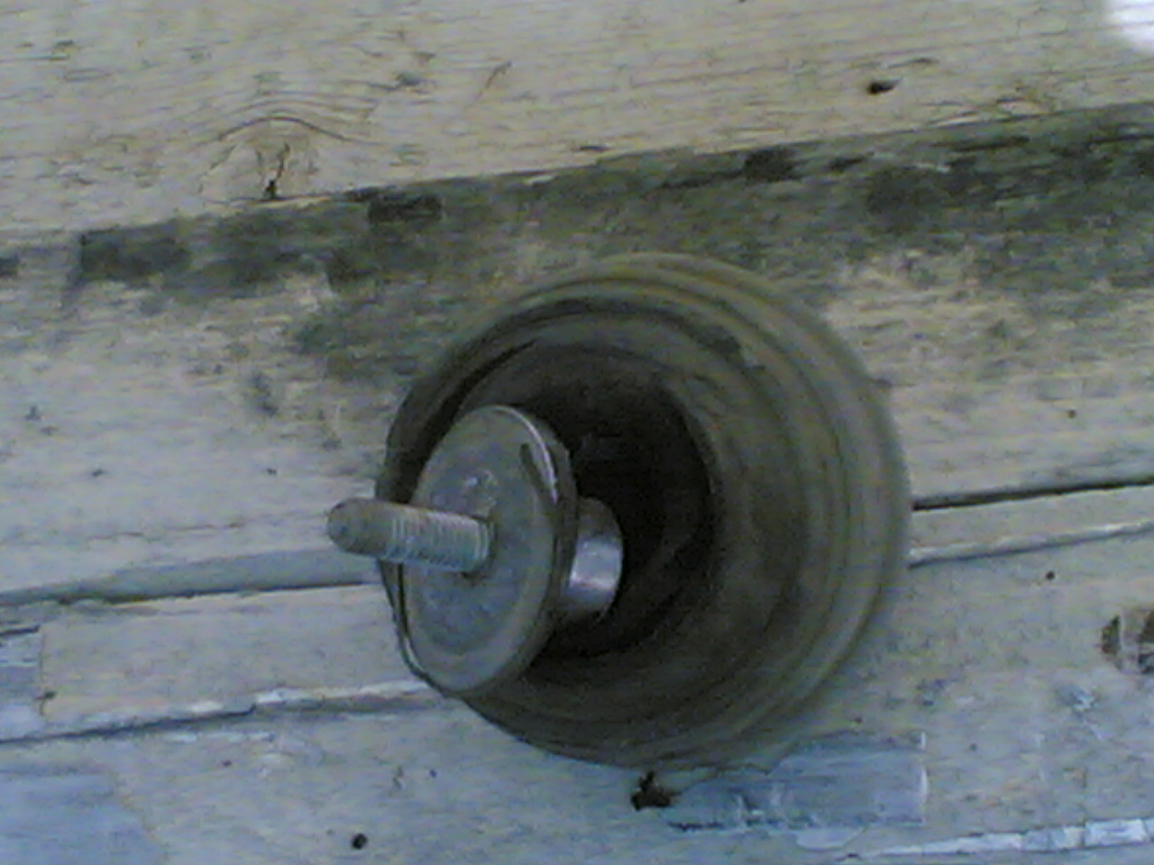

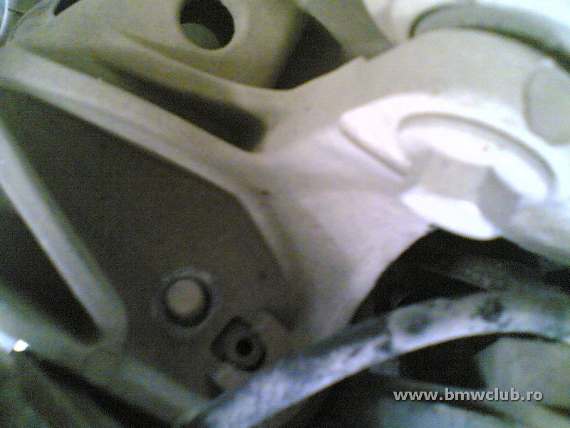

  5. 720 tampoane motor ( 2 buc fara cele de la cutie ) marca corteco azi le-am schimbat si alta viata nu vibratii nimic <_< am sa va pun si poze cu cel rupt sculele care le-am folosit sunt clichet cu doua prelungitoare scurte si unul lung si prelungitorul acela cardanic fara de care nu cred ca ai cum sa destrangi piulitele in partea de sus si cic de 16 , si un cric cu care am ridicat de motor timp de lucru 1 ora ( trebuie demontate amandoua scuturi motor+cutie ) :)
  6. nu , el trece prin caroserie si face legatura cu tubulatura din imagine ce e pe jos demontata
  7. belea mare cu tampoanele astea de motor ieri mi sa bulit unul iar acum cand pornesc masina toata tremura dar cel mai rau e cand o opresc , dar bine ca maine imi ajung tampoanele noi ( 720 lei ) si le voi schimba Intrebare ? ce legatura are acele furtunase de vacum ce intra in amandoua tampoane iar pe urma merg la o electrovalva?? masina bmw 520d an 2002 <_<
