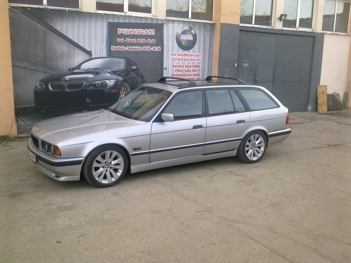

Cutia sta inclinata spre dreapta, dar cardanul tot drept vine, adica aliniat. Mai exact:cum te uiti la cutie din spatele ei, in loc sa stea pe plan orizontal sta putin inclinata, de aceea nu are treaba aliniamentul cardanului. Pana sa termin am calculat putin ce grup am nevoie in functie de raportul fiecarei trepte al cutiei. Am ales 3.25 fiindca mi se pare cel mai potrivit. O cutie de benzina in 6 trepte are cam aceleasi rapoarte cu una in 5, exceptie treapta 6 care are 1:0.85. Cutia de diesel are primele doua trepte mult mai scurte, iar urmatoarele mai lungi, se echilibreaza putin. Am facut tabelul de mai jos ca o comparatie: Are reprize foarte bune pentru cat de grea este masina. O sa fac un filmulet cand o sa am ocazia, dar sunt foarte multumit de cum se misca.
Un alt E34 simplu....dar touring.
Multumesc de aprecieri si Craciun Fericit! E mai joasa pe spate din cauza terenului unde am facut pozele, oricum nu freaca (si am si distantieri de 2cm). O sa o mai ridic cand da zapada. De cand am pus 2.8 nu am putut sa-i fac consum fiindca i-am dat numai talpa A fost o tentativa de 100 de km facuti prin oras la mers docil in trafic de varf si mi-a luat ~15% pe gaz. Oricum consumul este foarte mic fiindca am ture putine: 80km/h- 1600 ture; 100 km/h- 2000 ture; 120 km/h ~ 2500 ture; 160km/h ~ 3500 ture. @mihai vigariu: Ce am facut eu ca sa mearga cutia: Volanta+ambreiaj e46 330i, cutie+timonerie+cilindru ambreiaj+prima bucata cardan e46 320d. Cutia pe motor se prinde fara modificari (doar ca o sa se prinda in doar 4 suruburi mari, daca vrei sa le prinzi si pe cele mici trebuie sa dai gauri in carcasa cutiei), trebuie taiata si modificata timoneria, taiat si modificat cardanul, trebuiesc facute prinderi la cutie fiindca traversa nu o sa se mai pupe (cutia sta inclinata ~ 15 grade la dreapta). E o mica mare bataie de cap, dar legata cu un grup raport bun ai niste consumuri nesimtite. Daca reusesti sa te temperezi si sa mergi constant imi arata si 4% consumul pe BC. Cam asa arata suportii de cutie + traversa, toate facute dn materiale cu simt de raspundere

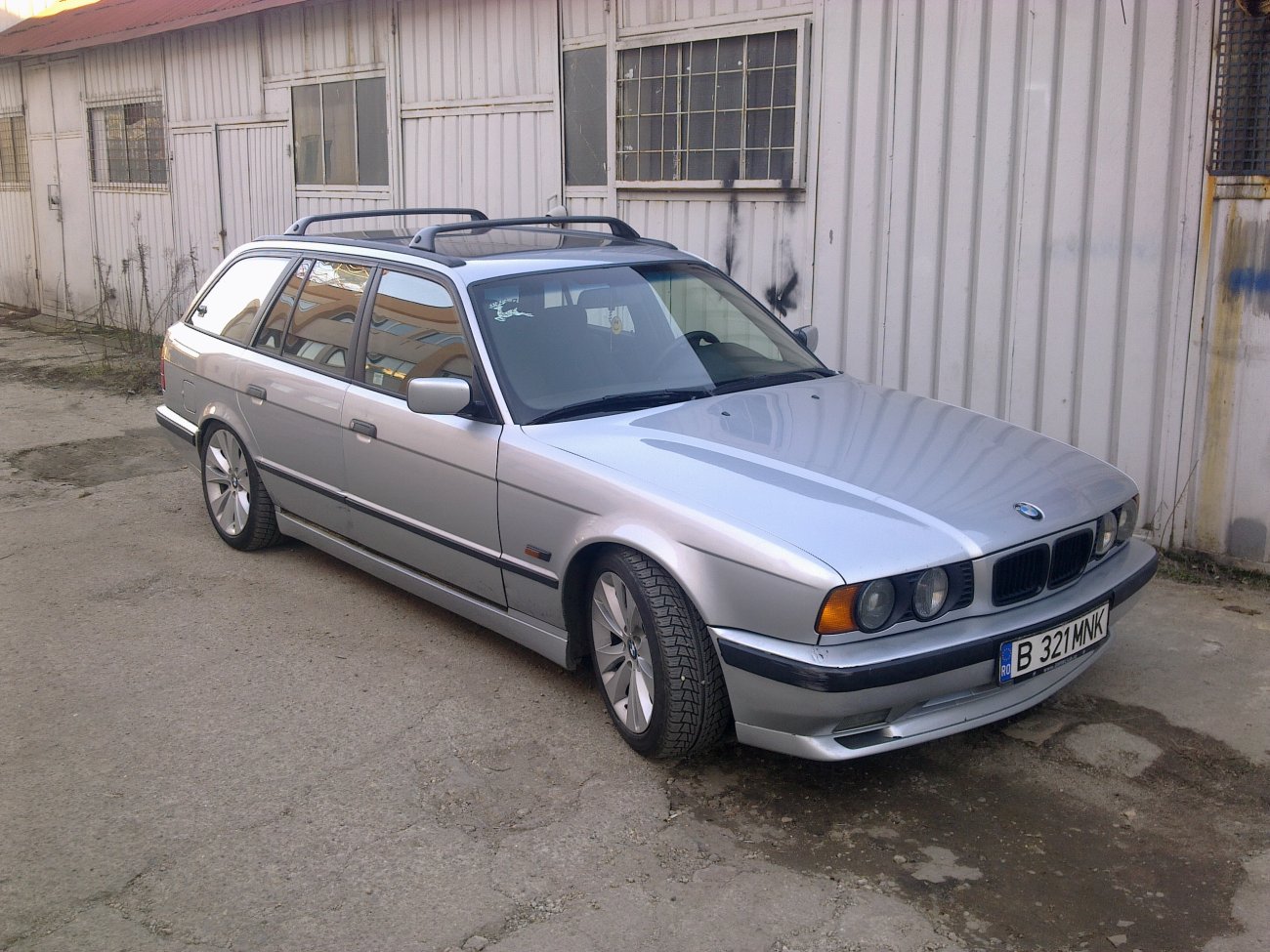

Dupa ultimul e34 simplu avut, am mai avut un E38 728 (o masina superba dupa care inca imi pare rau) si un e36 touring. Aveam nevoie de o combinatie intre ele(spatiu si comfort), asa m-am intors la e34, dar dric. Masina o am de anul trecut, a pornit ca un 520IA din 94', semi-abandonat (asa cum imi place mie ) care avea foarte multe probleme. Dar, ce m-a atras: nu are rugina (mici chestii absolut superficiale) , singurul propietar din tara si taxa platita, restul chiar nu m-au interesat. Asa si-a inceput viata la mine-faruri vopsite negre, fete de usi cu lemn(sticker) rupte, scaune nu mai zic, folie pe un sfert de luneta si muuulte alte bunatati: Dupa un an si cateva luni de reparat la ea, in septembrie m-am decis sa o bag in garaj pe butuci. Am terminat-o acum cateva zile si rezultatul se prezinta asa: E34 528i M52 GPL secvential Landi Renzo Cutie 6 trepte ( de pe 320d e46 modificata sa vina cum trebuie) Blocant 3.25 (si asta desfacut bucati si modificat) Suspensie reglabila pe inaltime (de asemenea custom made) Pilot automat E39 cu comenzi pe volan (ce-i drept mai trebuie sa trag niste fire) Tot ce inseamna articulatie fata-spate schimbate Evacuare 540i Trapa dubla refacuta si functionala Roof rack (in curand o sa pun si thule box-ul) Bari stabilizatoare M5 Kit M Nuca iluminata de mahon(6 trepte ) Faruri hella smoked Am mai facut multe alte kkturi care poate nu mi le aduc aminte, care sa mai pacaleasca senzatia de masina veche: cupholder, amortizor torpedou, duze parbriz care imprastie "perdea", convertizor integrat in masina de la 12v la 220v si multe alte prostii, toate bineinteles oem, sau facute sa para cat mai oem . O sa vreau sa mai termin anul asta conversia la lupe bi-xenon Marimoto si sa pun saraciile alea de ornamente sub usi ca se vede urat fara, iar anul viitor sa retapitez interiorul si plafonul si poate sa vopsesc unele elementele, asta daca nu ma plictisesc si o vand intre timp.
