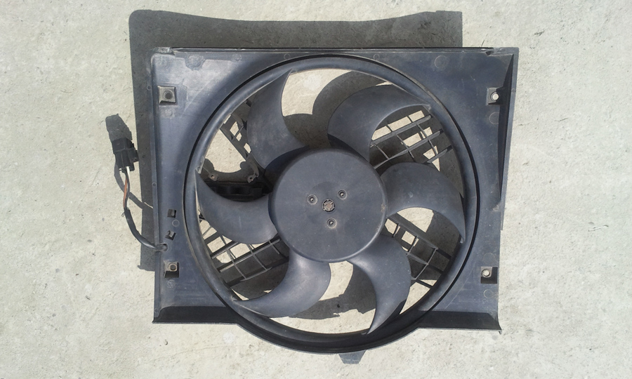

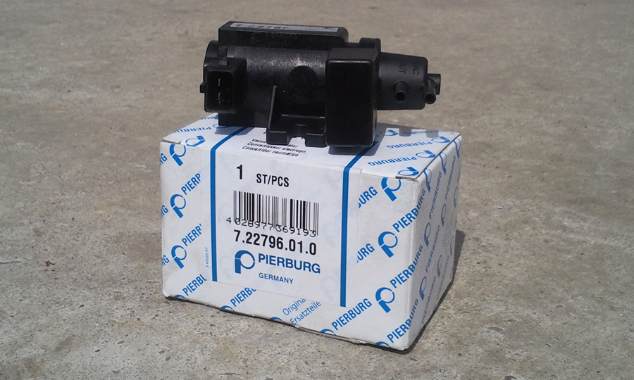

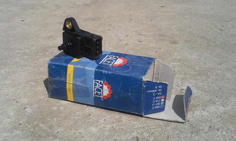

  1. Electroventilator (cod oe: 17117801423) - are modulul defect - pret 150 ron Senzor galerie admisie FACET (cod oe: 13622246977) - nou - pret 150 ron Convertor presiune turbo PIERBURG (cod oe: 11747796634) - nou - pret 200 ron Tel: 0720053549
