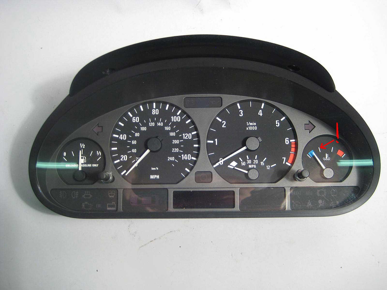

  2. In primul rand daca tot ai avut apa in instalatie si a inghetat aveai 2 posibilitati daca deja nu iti puscase ceva pe acolo 1.lasai sa vina caldura sa se dezghete apa 2.porneai masina lasai sa merga putin si apoi o opreai si tot asa in ture pana topeai treptat gheata!!!!(ca sa nu incingi motoru).....pt ca aici a fost partea nasoala ...ai pornito inghetata apa pe instalatie motoru sa incalzit mai repede decat a apucat gheata sa se topeasca in apa si sa circule pe instalatie pt racire si ai tunat garnitura de chiulasa 3 km a fost destul sa prajesti garnitura un benzinar ajunge mult mai repede la temp de lucru... eu pe langa BMW care e diesel(si care ajunge mai greut la temp optima) mai am un Golf 4 benzinar si in 3 km daca plec de acasa apa e la 90

  4. Salutare tuturor si un an nou fericit!! Mi-am luat de curand un BMW e46 320d cel de 136cp Problema este urmatoarea: Cand sunt -8 pana in -10 grade si o las de noaptea pana dimineata porneste la a 2-a cheie(benentales intai las sa se stinga beculetu pt bujii,uneori lasand de 2 ori sa se incalzeasca apoi dau la cheie) dupa ce porneste din a 2-a cheie daca il las sa merga 30 sec si apoi il inchid dupa masina porneste numa la sfert de cheie (sfert dupa sfert) fara probleme daca afara sunt +5 grade tot asa lasata de seara pana dim porneste la 1 cheie dar data lung...apoi dinou daca las relativ 30 sec si opresc motoru porneste dupa numa la sfert toata ziua As dori parerile voastre Si ar mai fi o a 2a problema leagata de incalzirea greoaie a temperaturii motorului cand sunt -10 grade nu prea trece de linia indicata in poza sa mai intamplat sa ajunga si la 90 grade dupa plimbat mai mult prin oras si afara fiind + 7 grade
