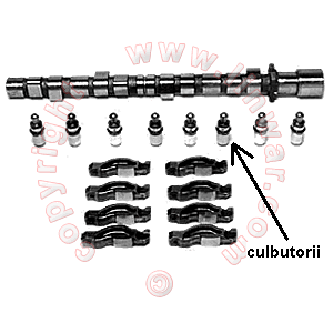

asa e m-am grabit cu marcatu piesei in cauza.. :) cel de jos e culbutoru- Scurgere benzina

Am vazut m43 cu 100 - 150 euro fara anexe, eu ma gandesc sa schimb doar tachetii, pe care ii am, altceva nici nu fac, daca e sa crape, asta e, altul un pic mai mare. Tacanit metalic puternic am uneori cand e foarte rece, cam 3-4 secunde. Iar tachetii imi bat... Intr-un hal... Dar nu-i bag in seama :) Apropo, cum arata culbutorii? Asa arata:- tacane motorul.316 m40
