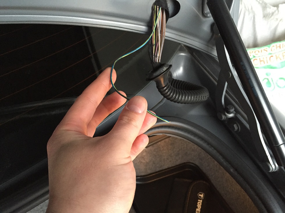

  7. Fir rupt a fost. Cum naiba s-a putut rupe chiar in interiorul cauciucului unde teoretic e protejat? Vinovatul ... Si rezultatul ... Multumesc mult domnilor.
  8. Ma duc sa mai verific. Cum pot da jos trusa de scule, ca sa pot scoate tapiteria de pe portbagaj? Sa imi fac mai mult spatiu de desfasurare
  9. Ce am uitat sa mentionez, in bord nu imi zice nimic (ca as avea un bec ars sau ceva) Sa fie intrerupt firul? Nu ar fi trebuit sa imi arate bec ars in bord daca era intrerupt firul?
  10. Am incercat. Nimic. Daca iau stopul cu totul (partea din spate), si il mut de pe dreapta pe stanga si il conectez la mufa de pe partea stanga, merge ...
  11. Salut, Masina in cauza : e46 320d, an 2004 Problema : nu merge un bec pe marsarier Saptamana asta am observat ca pe stopul din dreapta masinii nu merge becul de marsarier. Astazi, am zis sa schimb becul ars si daca tot umblu pe acolo am zis sa le schimb toate (de la ambele stopuri, marsarier + pozitii) Ma pun, demontez, curat totul frumos pe acolo, schimb becurile si partea dreapta tot nu merge. Am PDC, functioneaza, becurile de pozitie (cele de pe portbagaj) functioneaza ambele, becul pe marsarier stanga functioneaza, cel de pe dreapta nu vrea nici cum. Am incercat sa inversez stopurile intre ele si functioneaza. (adica sa il iau pe cel din dreapta si sa il pun pe stanga, merge) Au cumva sigurante separate? Sau sa imi ziceti ce as mai putea verifica? Multumesc pentru ajutor
