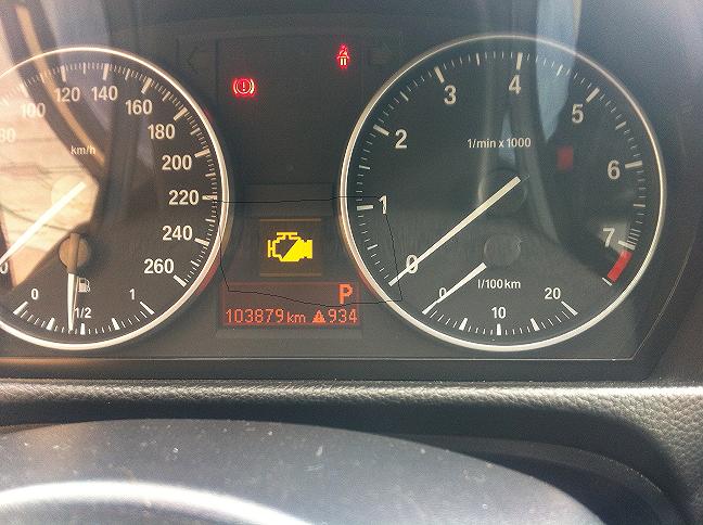

Multam! asa am sa fac, merg la un tester

Salut, sunt mandrul proprietar cam de o luna a unui E92, 2.0 benzina, 2007. Toate bune si frumoase doar ca de vreo sapt, cand pornesc masina dimineata imi ramane aprins un martor (atasez poza), iar masina parca are un tremurat. opresc motorul si pornesc iar si dispare martorul iar masina merge normal. am inteles ca poate fi catalizatorul si trebuie schimbat? a mai patit cineva asa ceva? Multumesc!!!
