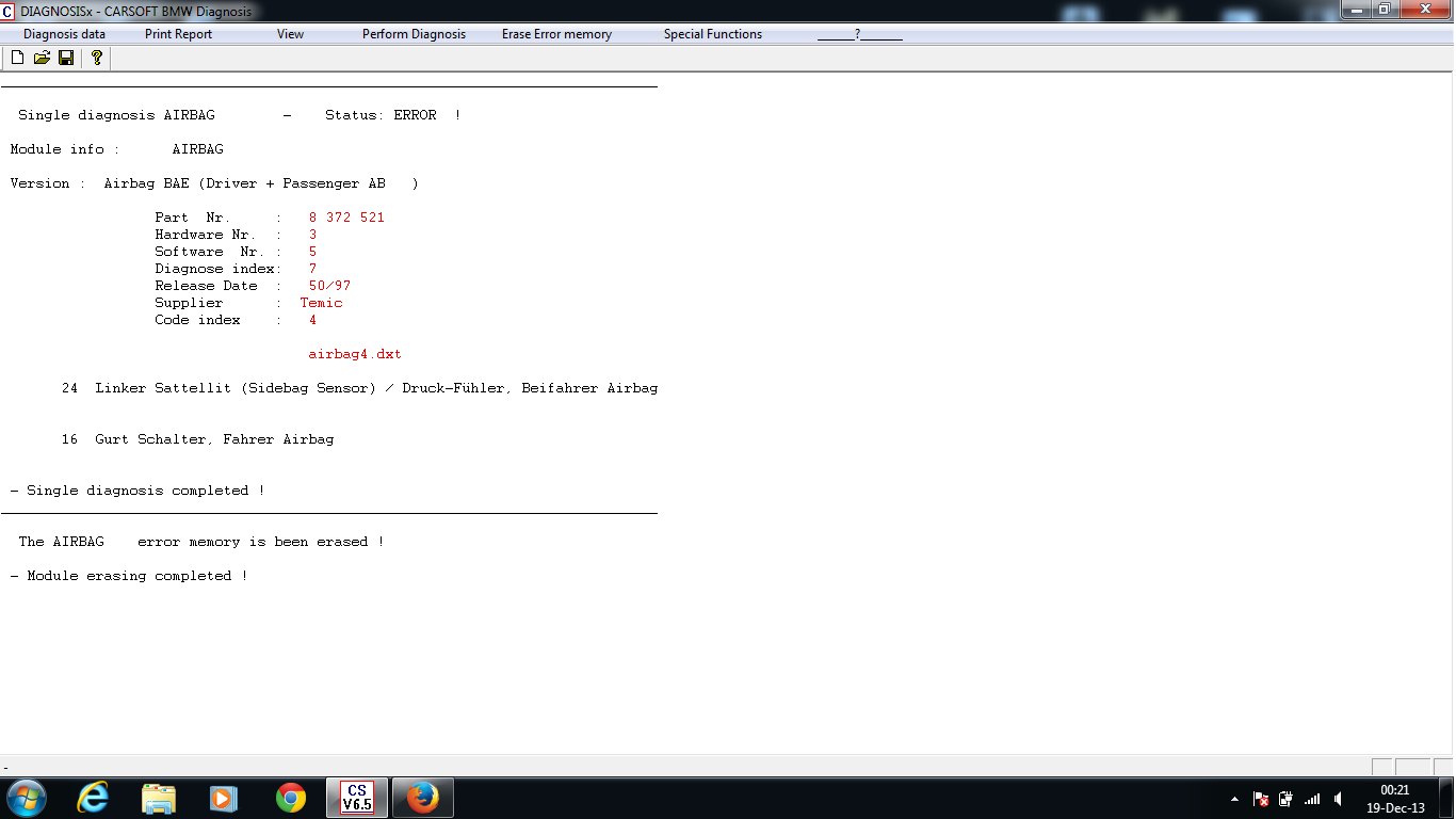

  3. Salut ! Am o problema cu martorul de la airbag, se aprinde cand in dreapta se aseaza o persoana mai grea de 60-70 kG. Am citit erorile cu carsoft si imi afiseaza : 24 linker sattellit (sidebag sensor) / druck-fuhler, beifahrer airbag 16 gurt schalter, fahrer airbag. Le sterg si reapar cand se aseaza cineva mai greu. Banuiesc un sezor de presiune ceva..Masina 525 TDS, an 1998,dar scaunele electrice,daca are vreo importanta. Ma poate ajuta cineva? Multumesc mult!
