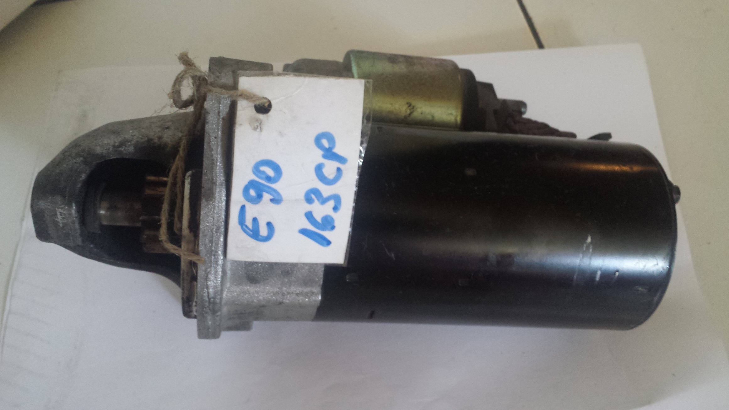

Electromotor BMW 320 D, 2005, E90, 163 CP, cod 12417798035 L-am cumparat de la o firma de dezmembrari foarte serioasa de la care am mai cumparat piese foarte bune in trecut. L-am cumparat inainte de a merge la service, fiind sigur ca am o problema la electromotorul meu. Dar problema la electromotorul de pe masina a fost ca era foarte slabit din suruburi, asa ca l-am lasat pe al masinii. Pret : 290 lei negociabil. Predare personala in Sector 4.
