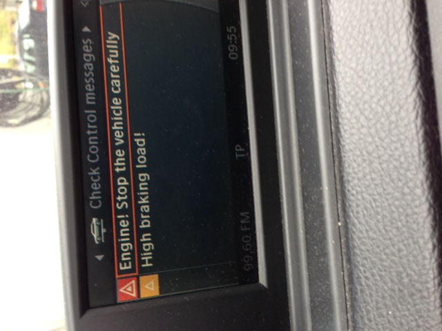

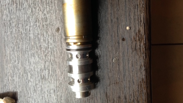

Salutare tuturor,Cunoaște-ți pe cineva care se pricepe Bine la motoarele N43 in Bucuresti?? Pe scurt,am un E87 N43B16A 1.6 an 2008 123000km acum 5 luni sa Blocat motorul din lipsa presiunii ulei,cauza Celebra Distribuție,piston spart,cilindru zgâriat etc.am cumpĂŁrat o alta masina lovitĂŁ in fata cu volan dreapta,96000km,am schimbat motorul totul a fost Ok.dupa o luna la frânĂŁri bruște ĂŽmi trepita motorul si uneor se oprea.Dupa mi-a apĂŁrut CekEngine cu galben si presiune ulei,dupa cu Roșu si un zgomot ciudat la motor cam 10 sec.dupa a dispĂŁrut. Si a ĂŽnceput sa se facĂŁ pedala frâna tare adicĂŁ am rĂŁmas fĂŁrĂŁ frina ,am scos solenoizii din fata si erau plini de Șpan,i-am curĂŁțat,verificat pus la loc șters erorile,au dispĂŁrut dar la rece când o pornesc se aude ceva la motor 1,2 sec.dupa merge si se aude FF Bine.Dupa nu mai merg cu ea.dar erorile au rĂŁmas in calc.nu vreau sa mai pĂŁțesc ĂŽncĂŁ o data si cu motoru asta.poate fi problema din: Distribuție,Ax came,pompa vacuum,Cuzineți??? Am Atașat poze cu eroril.Multumesc.- CumpĂŁr Motor N43B16A
