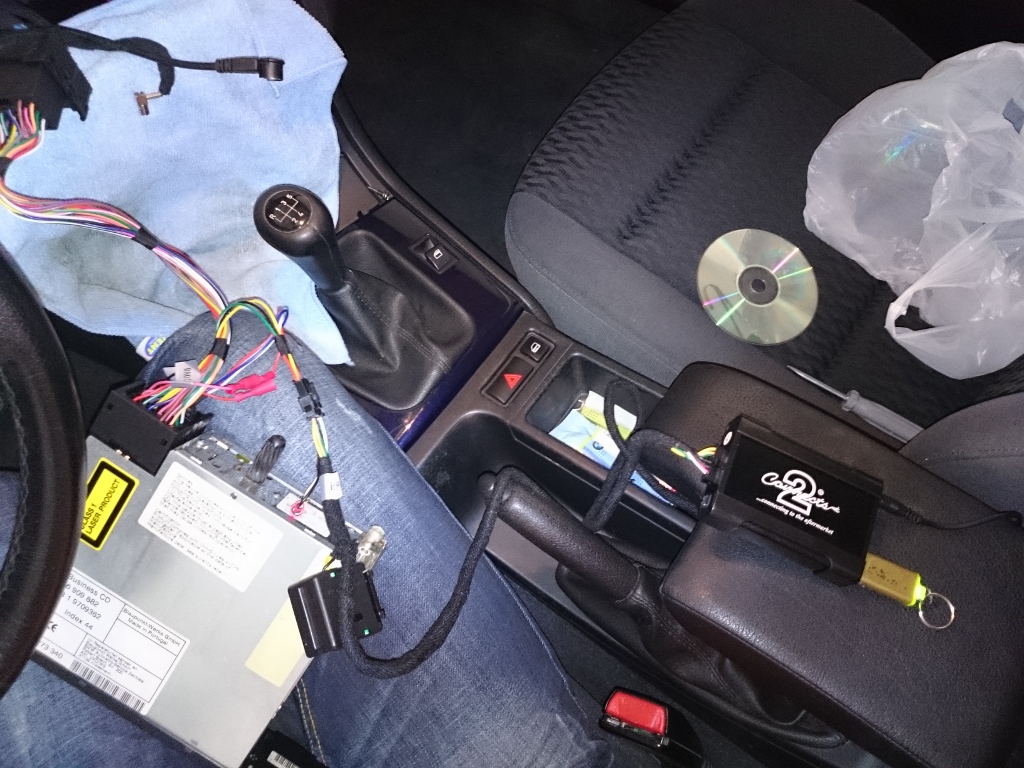

Hello, Pe al mew E46 2001 am un business CD fara buton MODE, asta insemnand ca nu suporta mufa aux in, dar am descoperit din greseala ca exista pe piata niste interfete aux/usb/bt ce se monteaza pe mufa de magazie CD, care se regaseste pe toate unitatile audio business. Pe ebay sunt multe modele, dar primul gasit in Romania a fost marca Connects2, 400 ron pret, dar pt mine n-a fost cu noroc. Desi la apasarea de 2 ori pe butonu CD ar fi trebui sa-mi treaca pe magazia CD, eu primeam mesajul NO DISC. Am incercat apoi la un prieten cu E46 din 2004 cu buton MODE si la el mergea, deci unitatea mea era de vina. Dupa multe cautari pe net am gasit un nene cu aceeasi problema si a rezolvat cu un dispozitiv mai destept, Dension Lite BT, care e mai scump dar ofera in schimb si functionalitate de BT, adica play audio direct prin BT plus handsfree. Nu-mi pare rau acum pt diferenta de bani, merita cu varf si indesat. Exista si varianta fara BT tot la 400 ron, fiecare dupa buget si preferinte. Ce e fain la jucariile astea e ca suporta control next/previous direct din unitatea CD, iar numele melodiilor apar pe ecran, dar numai pt redarea de pe stick USB. Pt jack si BT apare scris AUX pe ecran. Montajul nu e complicat, se desfac ornamentele de langa HU, se scoate HU care e prins in 2 suruburi, se pune mufa noua la spate si apoi se duce cablul prin spate in bord catre torpedou. Trebuie scos si torpedoul ca sa puteti trage cablul si sa-l bagati apoi printr-o gaura din stanga direct in torpedou unde veti mufa dispozitivul. Partea mai grea e sa bagati inapoi HU, pt ca ocupa mult mufa noua si cablurile aferente, trebuie impinse in stanga intr-un loc gol si incercat pana intra unitatea de tot inapoi. Microfonul l-am scos pe langa HU in stanga, pe sub ornament si apoi l-am pus intre bord si volan, nici nu se vede de unde vine. Va recomand cu caldura acest upgrade, dar verificati pe site-ul producatorului (Dension, Connects, Xcarlink) sa fie compatibil cu modelul dvs.
Nu e complicata deloc, se scoate unitatea si se pune o mufa noua la spate care se trage apoi prin bord in spate catre torpedou si acolo pui dispozitivul. Trebuie demontat torpedoul (sunt vreo 6 suruburi cred), ornamentele de langa unitatea audio si inca 2 suruburi care tin unitatea. Sunt pe youtube clipuri cum scoti HU. Am uitat sa spun ca merg si controalele de pe unitate cand faci play de pe usb, ai chiar si numele melodiilor pe ecran.
Daca vrei mp3 fara sa schimbi unitatea iti recomand sa montezi o interfata dedicata pe mufa de magazie CD, eu mi-am pus un Dension Lite BT si pot reda muzica de pe stick, de pe un dispozitiv conectat prin mufa jack sau de pe telefon prin bluetooth, plus handsfree. Mai sunt si alte modele de astfel de adaptoare, X-carlink si Connects2, difera pretul si partea de BT. Daca unitatea e fabricata dupa 09.2002 se poate pune direct in spate un adaptor aux cu mufa jack, este pe forum un topic dedicat, dar nu e la fel de comod. In rest nu stiu sa-ti raspund exact, doar ca multa lume spune ca unitatea e cam proasta si trebuie schimbata pt un sunet mai bun, nu doar boxele, dar nu gasesti nimic sa arate ca modelul original, trebuie rama adaptoare.
