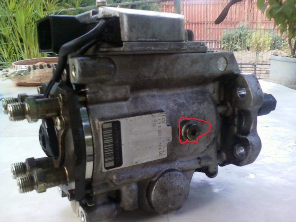

  10. Nu e problema cu schimbatul, la mine nu se vede pe acolo si se vede doar dupa pompa dar acolo nu este decat ce am incercuit eu si nu stiu daca e surub acela sau doar un bolt,si ce ai comandat,kit garnituri oringuri pompa?

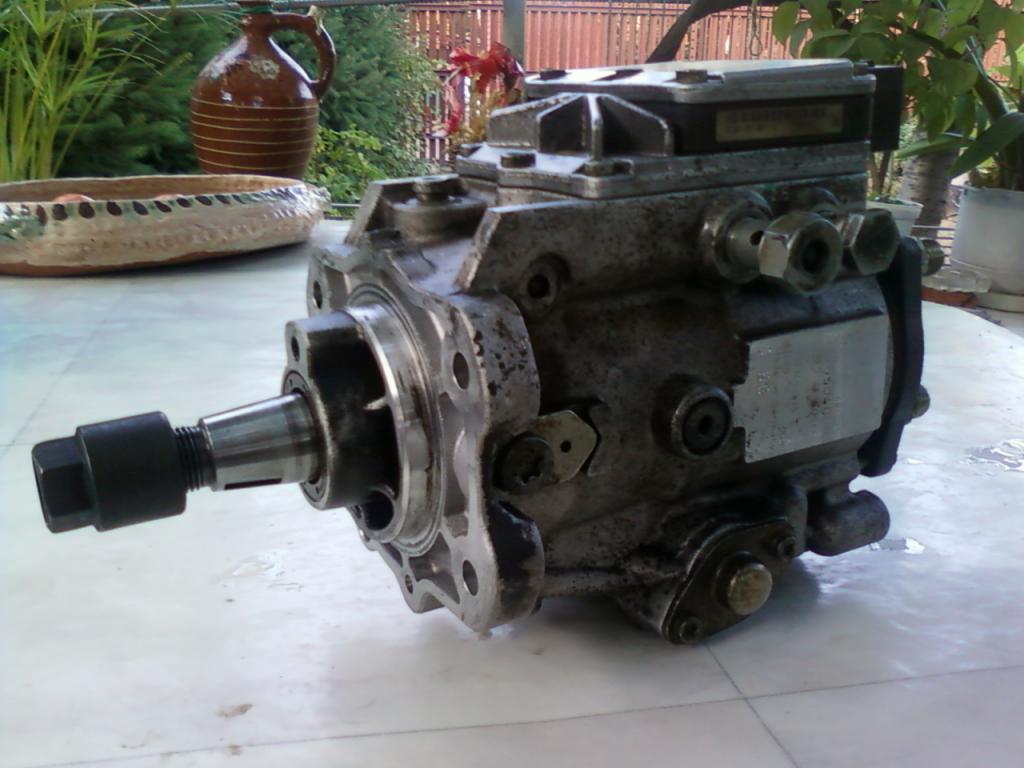

  11. la mine nu se vede curgand pe acolo dar si latine pornea greu dupa cateva ore de stat?eu as schimba toate oringurile dar la magazin de oringuri nu prea gasesc dimensiunile de care am nevoie,astept un raspuns de la tine daca iti pornea greu,mersi mult acela e un oring de la blocatorul pompei din cate imi dau seama,nu?tu de nde ai luat oringu ca pe comanda mia spus ca nu se poate aduce http://www.bmwclub.ro/attachment.php?attachmentid=36042&d=1320495193 asta este partea din spate a pompei nu ar avea pe unde sa curga doar pe la surubul acela daca este surub sau este doar ... linkul vad ca nu merge si am pus si poza din fata
  12. in primul rand vreau sa va salut iar in al doilea am o problema cu masina de ceva vreme si nu reusesc sa ii dau de cap daca ma puteti ajuta va multumesc din suflet,problema este in felul urmator:pierd pe undeva motorina si imi trage aer fals masina daca sta mai mult de 3-4 ore,astazi am dat bateria filtrului si racitorul jos si leam bagat in apa si am bagat presiune de aer sa vad daca pierde sau trage aer pe la vreun oring sau poate este crepat vasul din pacate nimic -dupa aceea am legat turul care vine din rezervor direct pe turul ce merge in pompa de injectie si returul la fel am zs ca rezolv asa deoarece eram sigur ca de la filtru era baiul din pacate si asa tot imi tragea aer pe undeva, -mi-a zs cineva ca se poate sa fie supapa de pe pompa de la retur cea cu bila deoarece pompa pierde presiunea din ea daca supapa nu mai functioneaza,supapa care am dat-o jos are o gaura mare si o gaurica mica pe care trece aer in ambele sensuri fara problema lucru care mie nu mi se pare normal,am schimbato si am pus una doar cu gaura mare de la orificiul cu bila. -motorul l-am spalat de 2 ori si pe dedesubt si imi apare motorina pe baia de ulei,am desfacut admisia sa vad pe unde pierde deoarece ma gandeam ca pe unde pierde trage si aer fals,dar nu am gasit nciunde sa vad motorina doar in spatele pompei catre bloc doar ca acolo nu stiu pe unde ar putea sa curga motorina sau sa traga aer falsx deoarece nu are nici un orificiu nimic, astept si parerile voastre pe unde ar putea sa imi curga si sa traga aer fals deoarece am duso la doi mecanici care nu miau gasit nimic am desfacut si eu cam tot sa vad pe unde curge si nu am gasit nimic va rog dativaq cu parerea motorina mi se prelinge din partea din fata si mergand ma gandesc ca ajunge pe cutie,va multumesc din suflet :download:
