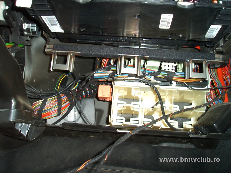

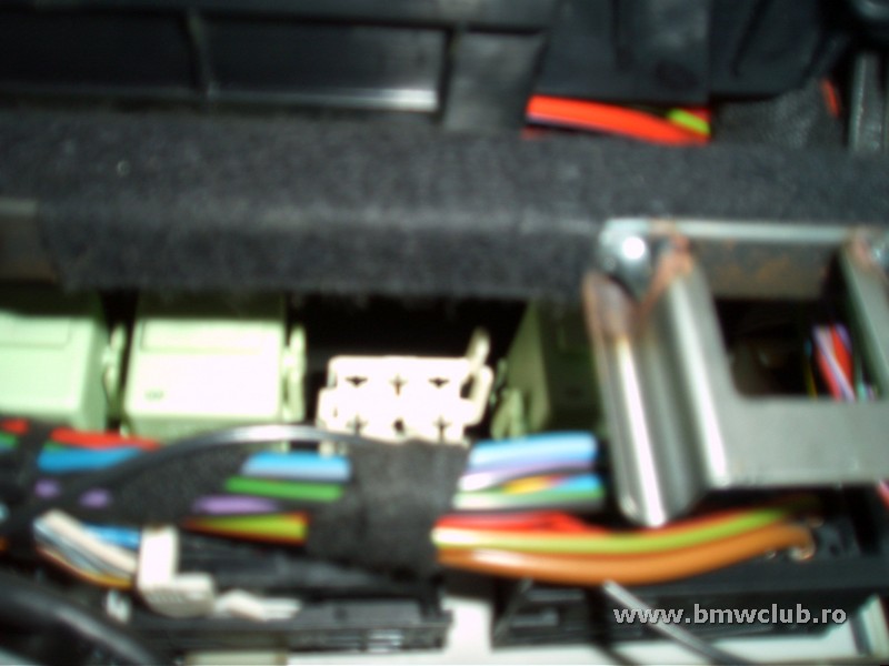

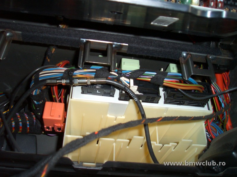

  10. Am inteles ca daca nu merge inchiderea din cheie s-ar putea sa fie de la releu,dar acum care este?cine se pricepe sa-mi spuna ii raman dator de cinste.Salut :blink:
  11. Poate imi explici si mie Sorine ce releu e ala ca sunt sigur ca nu au nimic cheile,daca ai o poza ar fi si mai bine...Salut :blink:

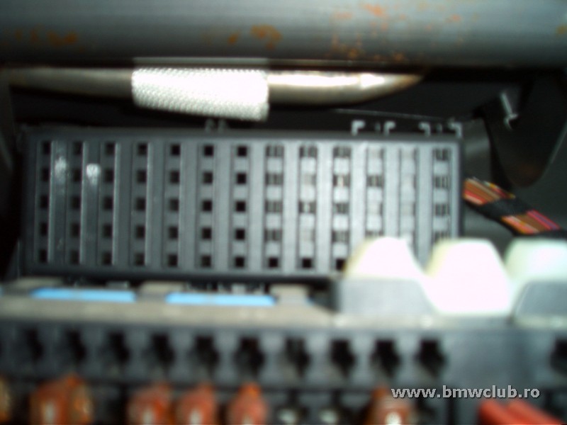

    Incearca sigurantele!90% Sigur de acolo este problema.Trimite-mi un pm dupa ce te uiti la ele si mai vb :blink:
  20. silver84 replied to silver84's topic in Seria 3
    daca stiti ca are sigurante imi puteti spune care sunt alea si unde le gasesc?Sau stiti de unde pot vedea diagrama de sigurante in engleza sau romana? e46/318i/2000
