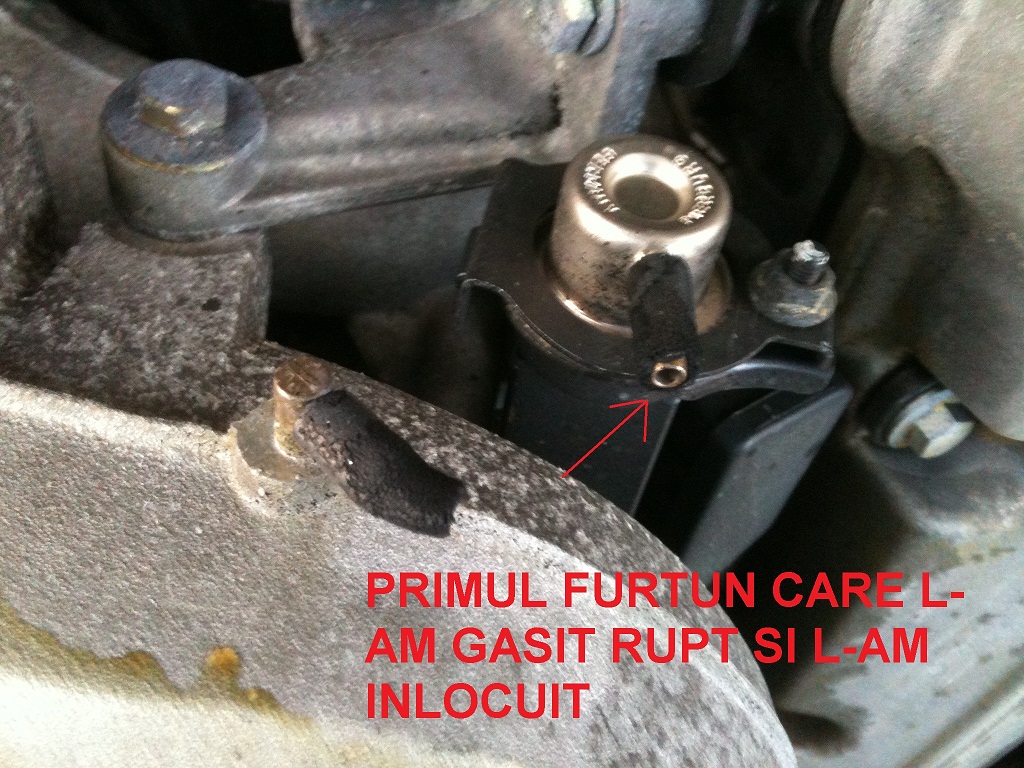

  13. TM99BZR
    Relantiul
    salut baieti ,am si eu o problema cu 316i le meu am motor M43B16 , nu sta relantiul , tot varia , am inceput sa schimb furtunele de aer , si am dat peste o mufa cu fierele rupte , furtunul de la "egr" cred , l-am rupt cand am pus mana pe el ca era putred , dar a ramas o bucata in ciuperca (neagra) cred ca trebuie sa il dau jos sa scot bucata de furtun ce a ramas . puteti sa-mi spuneiti va rog cablu de la mufa rupta la ce senzor duce? si cum se da jos ciuperca de la egr ?? am atasat niste poze.ms
