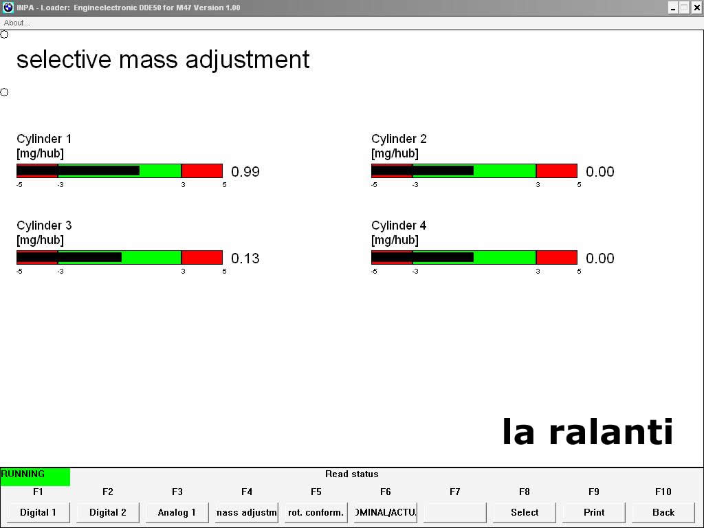

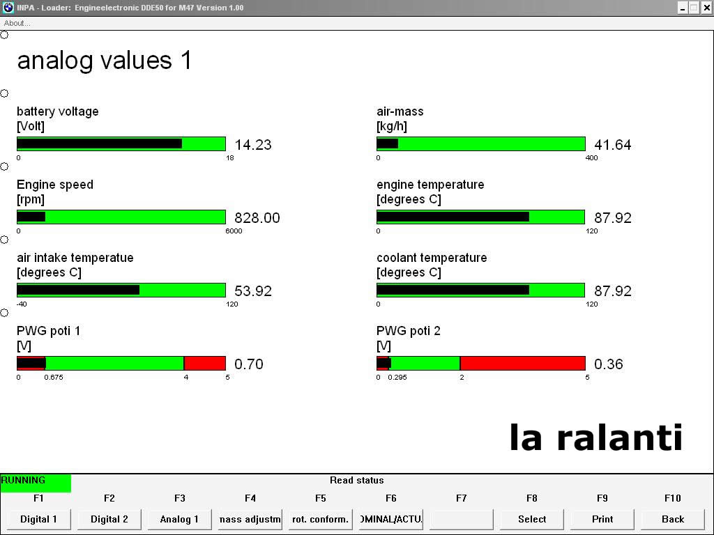

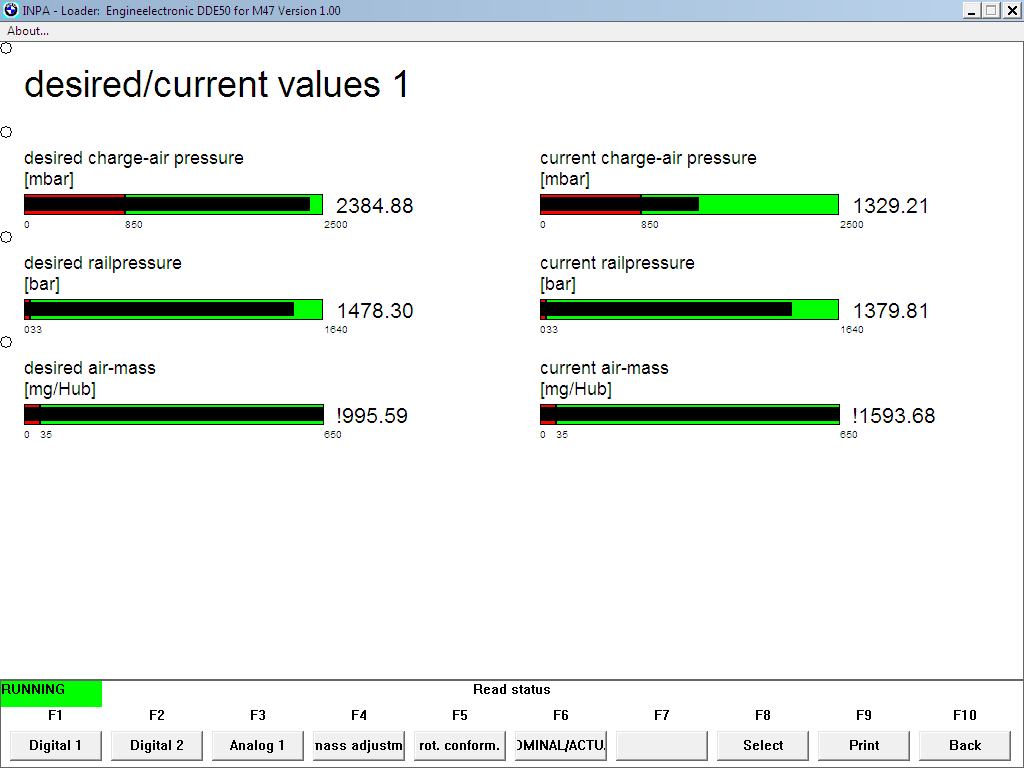

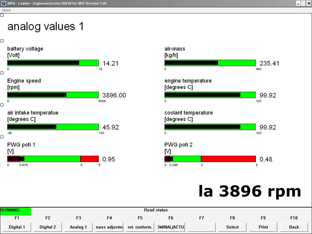

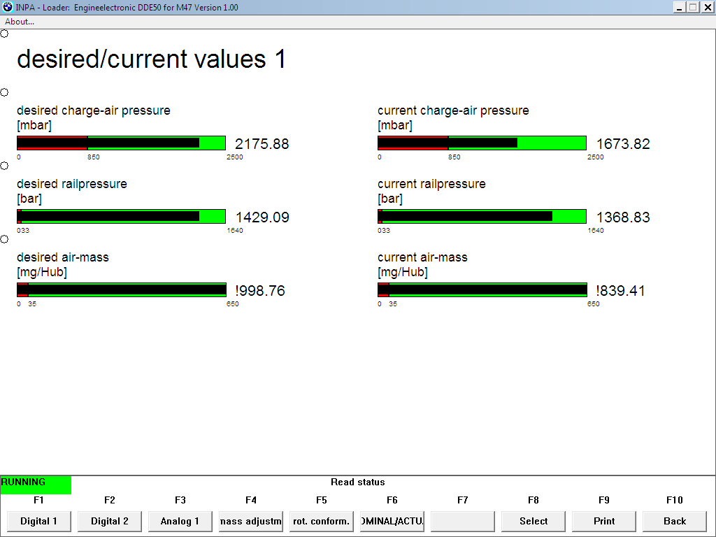

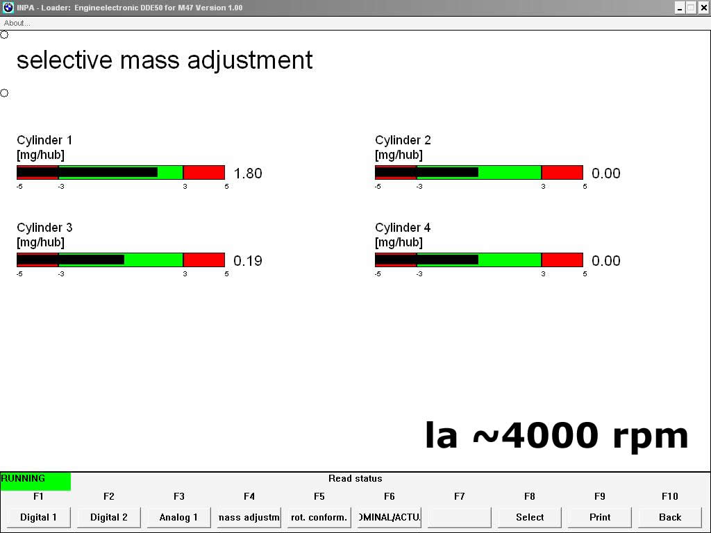

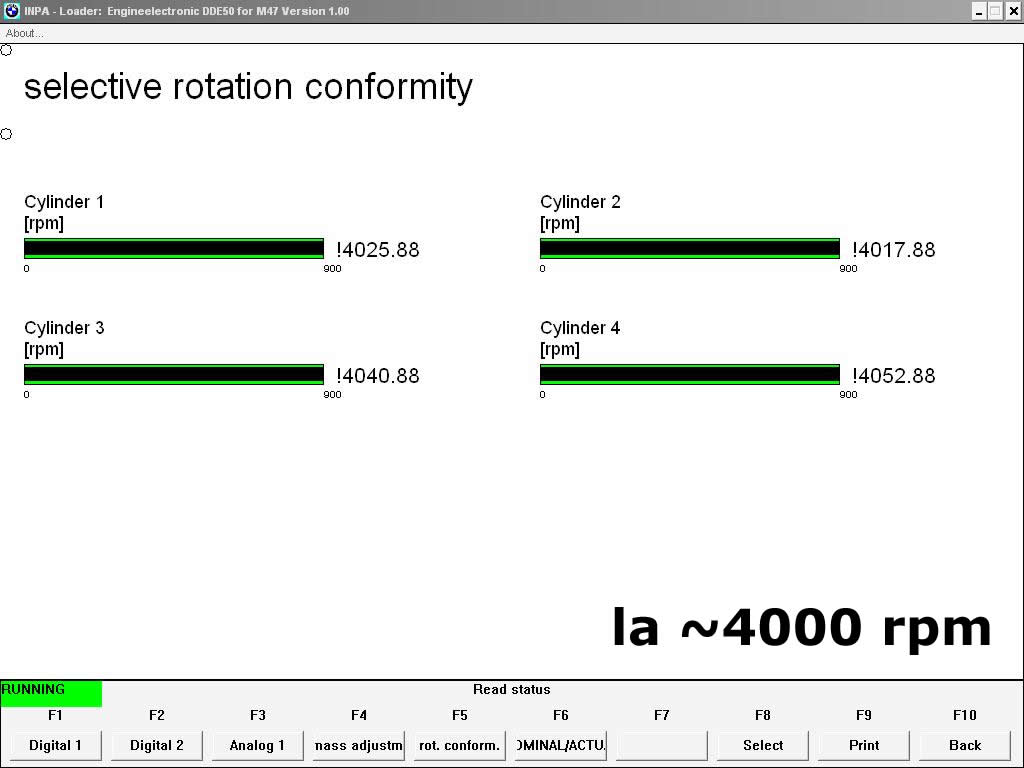

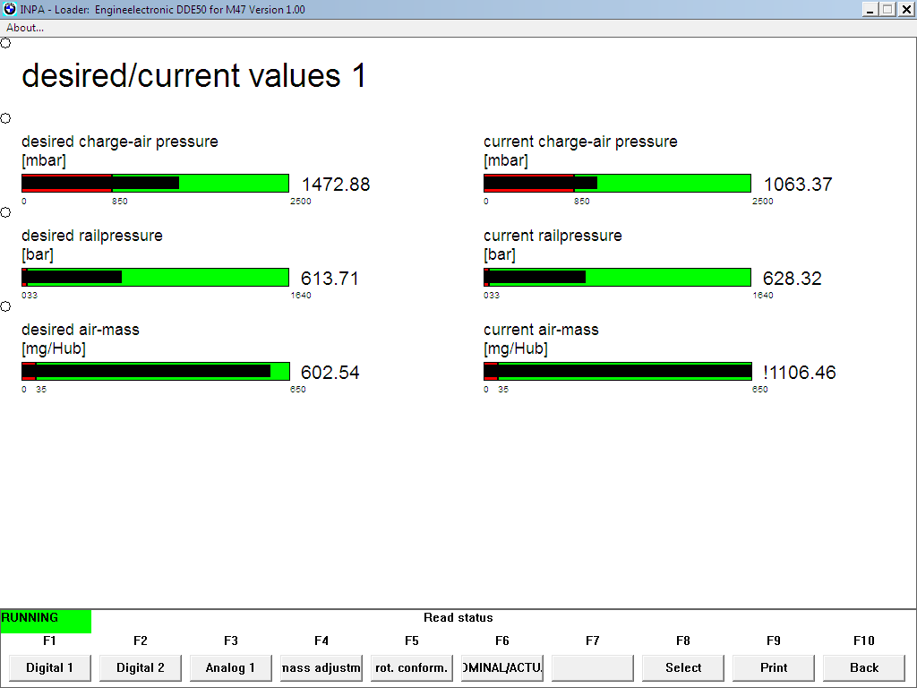

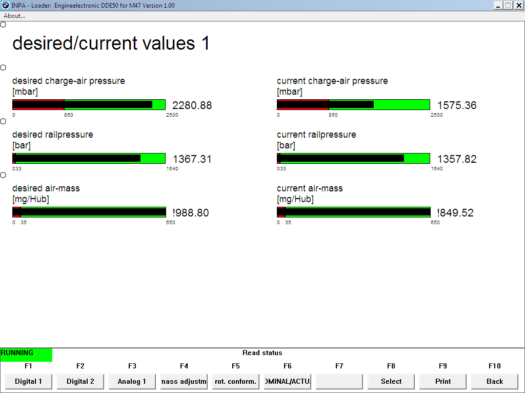

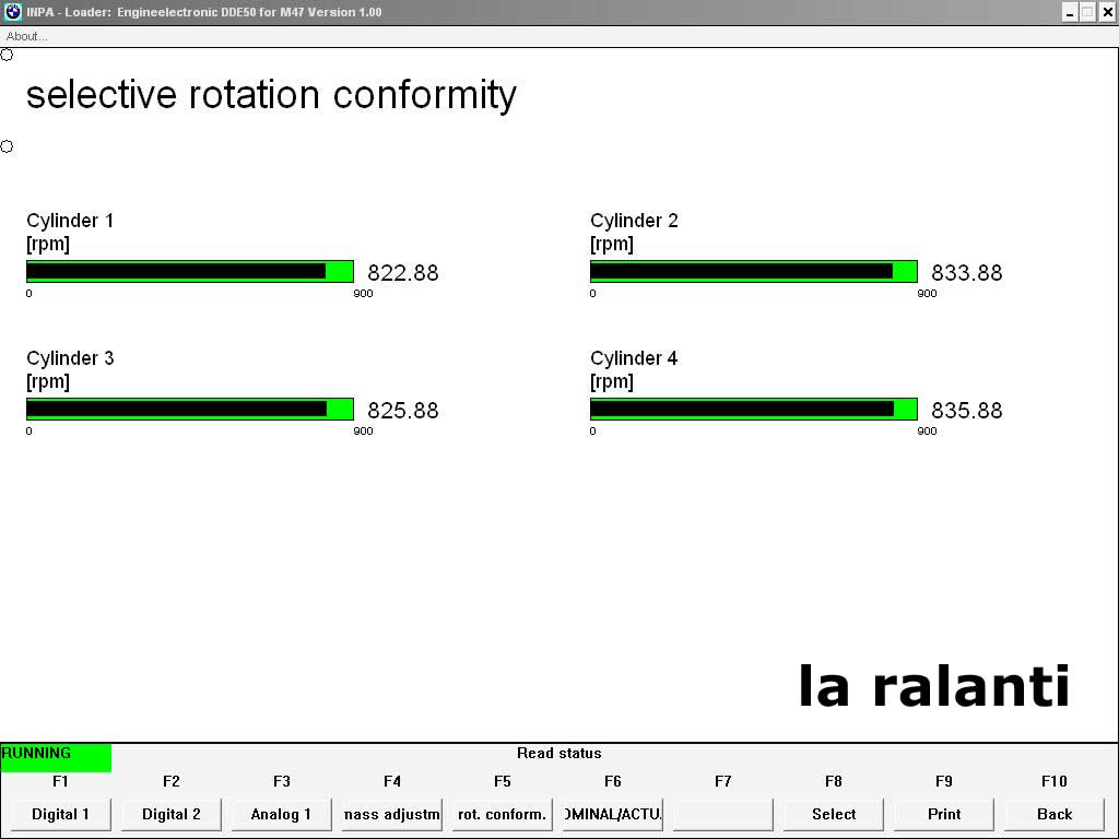

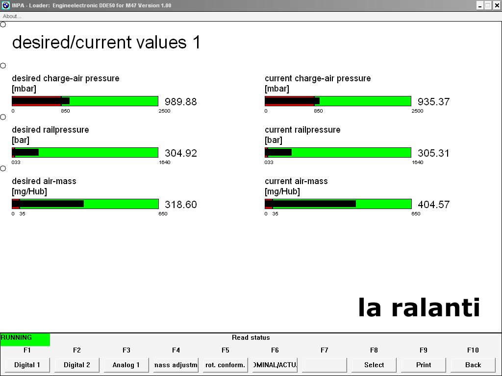

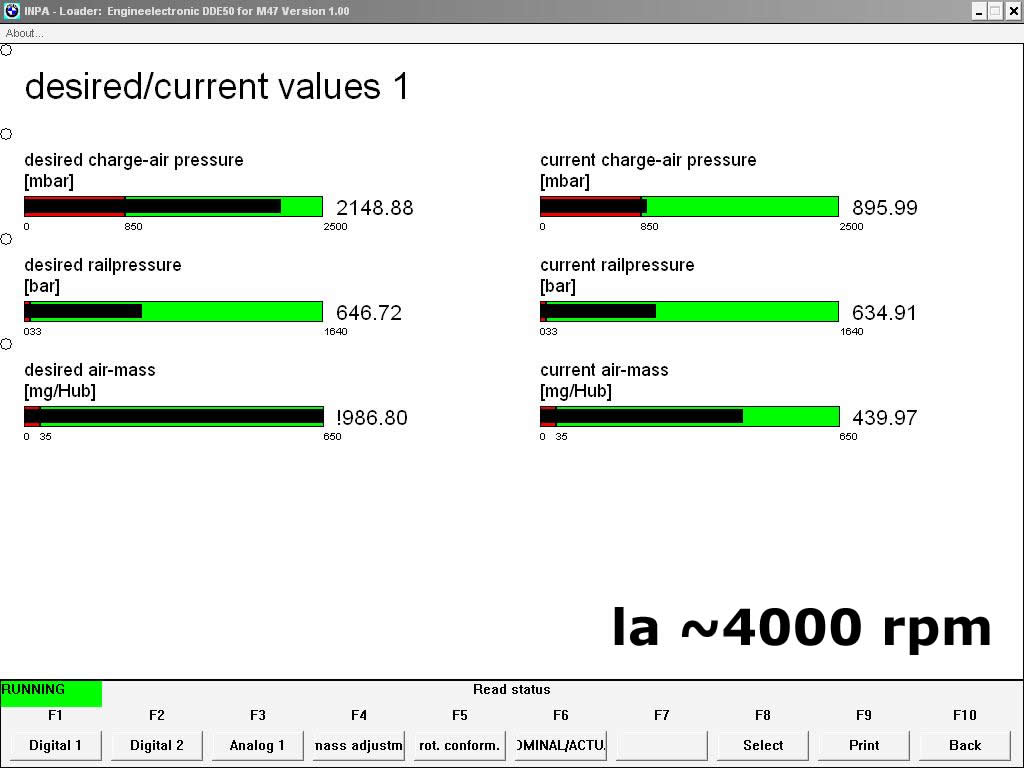

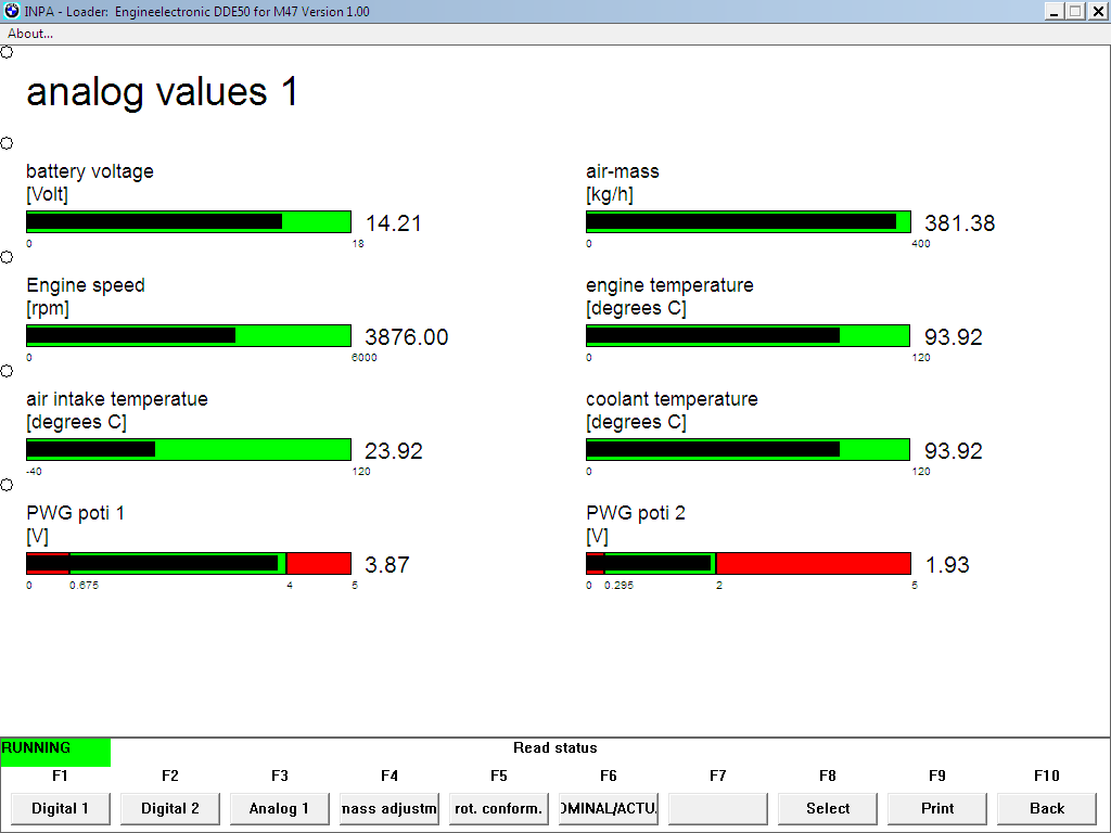

  11. Masina este un BMW 320d din 2001 facelifr 150cp, iar problema este ca nu trage bine... Erori aparute: 4507 Exhaust Gas Recirculation - Posative Deviation or Air Mass too Low 4530 Boost Pressure Actuator – Regulation Pressure too Low Eu banuiesc ca problema este ori de la vaccum, ori electrovalvele egr si presiune turbo, ori turbina. In mers, masina scoate ceva fum cand o accelerez brusc in general dupa 2500rpm. Tija turbinei nu culiseaza cat trebuie, pe loc cand o turez la maxim abia culiseaza cam 1cm, daca ii scot furtunasul de la vaccum si trag din el asa culiseaza pana la maxim, undeva la 3-4cm. EGRul nu deschide deloc, probabil are vaccum prea slab, am incercat sa il deschid manual cand l am dat jos si deschide de tot dar destul de greu se apasa pe el. Am scos mufa la debitmetru, nici o diferenta, chiar merge mai prost. Am scos mufa si la senzorul acela de aer dintre intercooler si egr, am uitat cum se numeste - cel situat pe conducta de aer, dar nici o imbunatatire. Atasat sunt cateva printscreenuri pentru valorile INPA desired si curent. Banuiesc ca valorile de la desired (dorite) sunt cele pe care ecu le doreste teoretic ca masina sa mearga in parametrii, iar cele de la curent sunt cele ce exista in realitate, acestea pot varia in functie de anumite probleme aparute. Valoarea dorita pentru desired charge air pressure este mult mai mare in general decat valoarea reala, deci banuiesc ca problema este ca aerul ajuns in motor este mai putin decat trebuie. Din acest motiv sunt si acele semne de exclamare. In ultimile 3 luni s-au schimbat la aceast BMW urmatoarele: 2 injectoare (nici nu se pune problema de injectie, este brici), electrovalva presiune turbo (luata din dezmembrari, probabil am avut ghinionul sa fie defecta), pompa de inalta, toate filtrele sunt recent schimbate, tot motorul cu exceptia accesoriilor de pe el, toate furtunasele de vaccum sunt noi... O parere? Cu exceptia faptului sa-i dau foc
  12. Multumesc frumos pentru pareri, asta si speram sa aud
  13. EGR-ul culiseaza foarta greu dupa parerea mea, se poate vedea in clipul acesta: Asa este normal ?

  18. Cumva nu iti sta relantiul bine ? Dupa erori pare sa fie de vina a doua sonda lambda. 2714 Lambda Sensor Heater Post Cat Bank 2 2724 Lambda Sensor Post Cat Bank 2- Signal

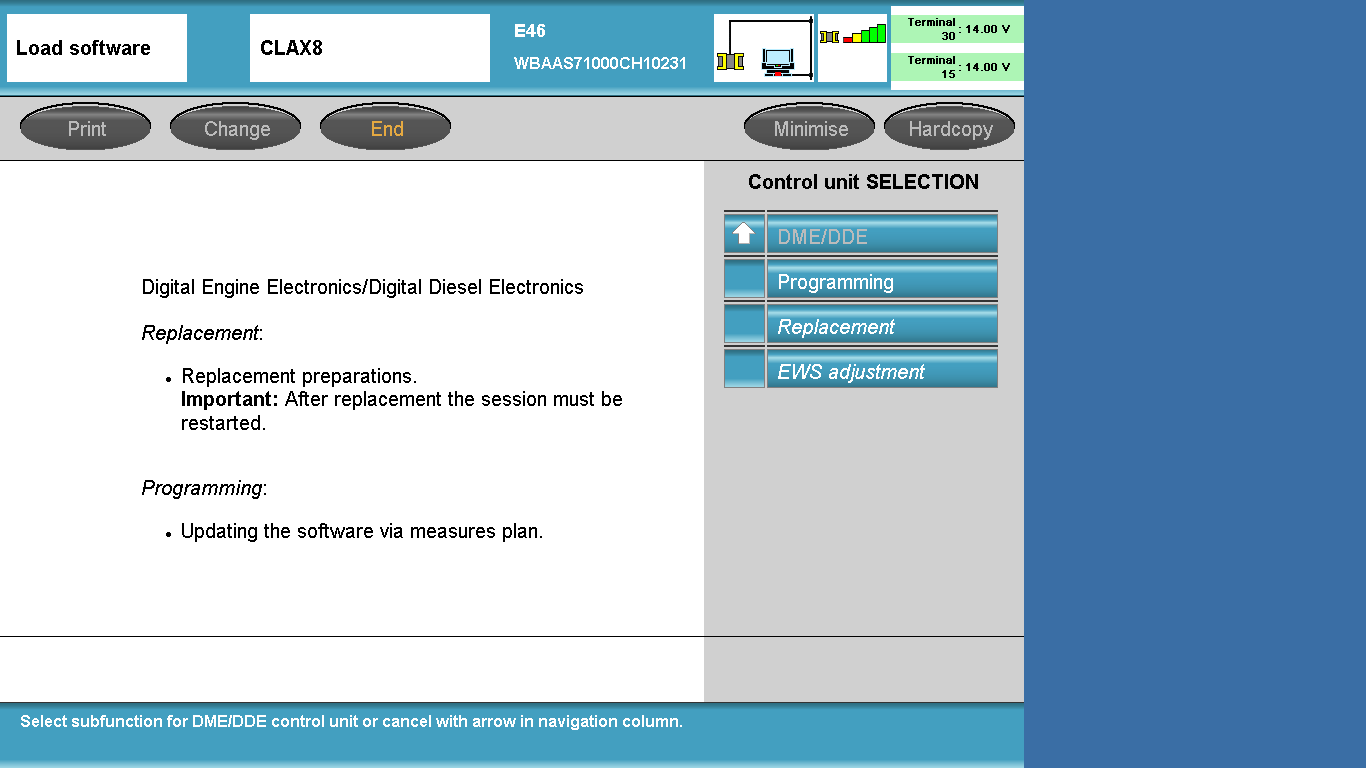

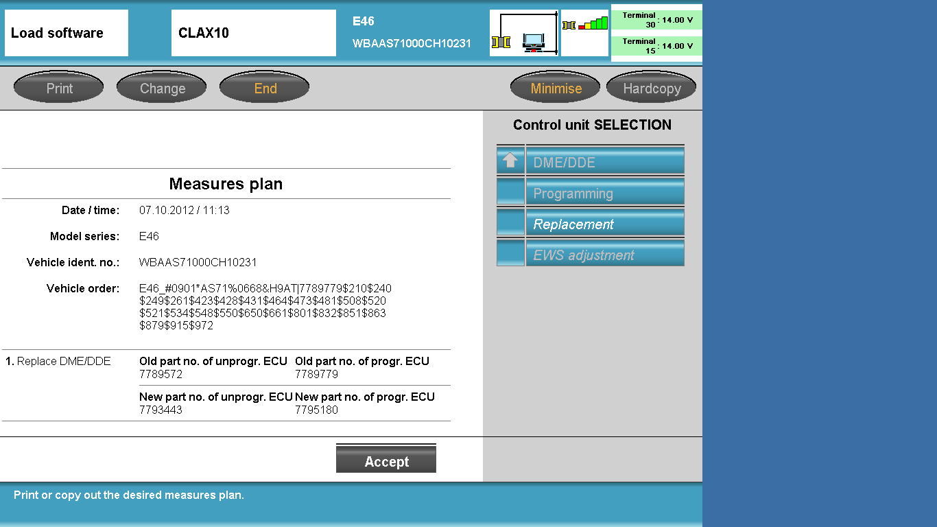

  19. Am verificat toata admisia cu totul si nu scapa nici un pic de presiune, turbina baga aer bine. Deci a ramas a doua varianta, cea cu remaparea injectiei. Am mufa obd2 si softurile sss progman, dis si inpa instalate. Am incercat sa fac asta cu sss progman dar nu a mers. Selectam Repalcement din meniul Control Unit si incepea procesul dar ramanea la stadiul "saving CKM memory" ceva de acest gen, am incercat si cu cealalta cheie in contact (CKM este modulul pt cheie din cate stiu) si tot la fel. L-am lasat asa si 4 ore si nimic, tot asa ramane. Am deconectat mufa in timpul procesului si tot asa a ramas, de parca ar fi fost blocat. Poate sa imi explice cineva mai in detaliu cum se face acest proces? Sau mai bine ar fi sa merg cu masian la reprezentanta? Am facut update la DSC (ca tipul din acest clipul de mai jos) si totul a decurs cu succes, am ajuns la final fara nici o eroare macar.
  20. Se pare ca da , codul DTC 115 are ca descriere: Reference Voltage -Voltage Regulator 1 or Throttle Pedal Adaptation (MS43) Eu unul nu stiu sa te ajut.
  21. Buna seara! Masina este un bmw e46 320d facelift din 2001. Problema in mare este ca masina nu trage bine, asa cum ar trebui sa traga. Matusa mea are un 320d nfl de 136 de cai si se simte diferenta intre ele. Pe INPA VAG-COM si au iesit urmatoarele erori: 4530 (4628) ladedruckregelung pos - Boost Pressure Actuator – Regulation Pressure too Low 4501 (1025) abgasrueckfuehr-regelung - Exhaust Gas Recirculation - Negative Deviation or Air Mass too High 4507 (1026) abgasrueckfuehr-regelung - Exhaust Gas Recirculation - Posative Deviation or Air Mass too Low Daca sterg erorile mai reapar cam in 100-200 de km, in ultimii 5000 de km parcursi acestea au iesit mai mereu. M-am documentat pe internet in legatura cu acestea si am: - curatat EGR-ul, era destul de imbacsit, de atunci imi iese si eroarea 4507, pana atunci apareau doar primele 2. Dupa curatare s-a simtit o diferenta mica, dar nu de speriat. - schimbat furtunasele de la vaccum, erau mancate si roase - am inlocuit electrovalva presiune turbo cu una de pe o masina care functiona ok si tot degeaba - am verificat furtunele de la turbina, intercooler si sunt in stare buna. Intercoolerul avea undeva o urma usoara de ulei la o imbinatura, cum ca ar scapa aer pe acolo dar cu motorul pornit nu se simtea ca scapa, oricum l-am lipit cu o pasta de garnituri, acum nu mai este murdar de ulei. Scapa un pic si s-a simtit o usoara diferenta dupa reparare. - tija de la turbina deschide bine - dupa ce am schimbat filtrul epurator, s-a simtit o usoara diferenta, nu mai scoate asa fum negru - am curatat toate mufele, am schimbat filtre si tot ce inseamna consumabile - am curatat toba, am desfacut-o si am suflat-o cu compresorul bine de tot Simptomele sunt cam urmatoarele: - in primul rand masina nu trage ok per total dar, uneori dupa 3000rpm trage prost si infundat, parca si vibreaza cu totul - scoate fum de culoare neagra mai mult decat ar trebui, cand am dat jos toba am mers cu masina si nu se simtea diferenta cum ca ar merge mai bine. Oricum si cu toba si fara toba motorul scoate mai mult fum negru decat ar trebui in mod normal, deci nu este de aici problema. - cand temperatura de afara este intre 10-15 grade C tinde sa traga mai des si dupa 3000 rpm - in mod normal, cand masina este turata furtunele de la turbina trebuie sa fie tari destul de bine, nu sunt chiar asa, se intaresc cum ca ar avea presiune dar nu cred ca indeajuns. Ce alte probleme are masina: - ansamblul ambreiaj-volanta uzat, vibreaza usor la plecarea de pe loc, dar nu cred ca de aici este vina. - injectorul 1 este ciufulit, l-am schimbat cu unul de pe alta masina si tot cam la fel tragea masina - senzorul de la ulei este ars, dupa ce o pornesc se aprinde cateva secunde cu galben dar se stinge pe urma Personal cred ca turbina nu baga aer cat trebuie... ramane sa aud si parerile unora care chiar se pricep. Atasat sunt pozele cu valorile de la vag-com, la cele de la aer ma uit ca curca in craci, nu am habar daca sunt corecte sau nu. Multumesc anticipat!
