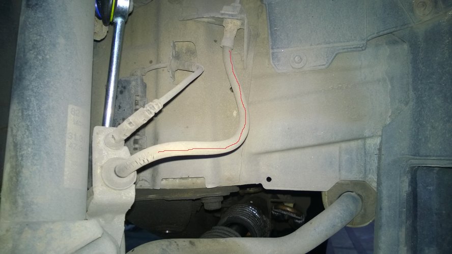

    Multumesc frumos, stiu de caseta,imi bate si curge ulei din ea .Ea a mai ramas,recent am schimbat tot pe fata,ea este urmatoarea.
  5. ral
    Cod Furtun frana
    Scuze, 1.9 m43tu an 1999.
  6. Salutare, Ma poate ajuta cineva sa identific pe realoem furtunul din atasament ? Multumesc

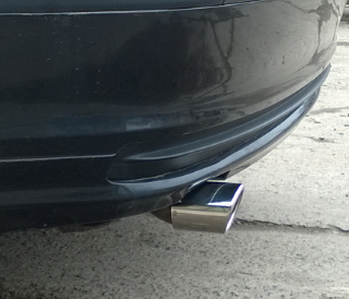

    Tips toba
    Exact,dar se vede aiurea tare din lateral. E mai scurt decat teava care iese din toba si chiar daca era mai lung,teava originala care iese din toba nu vine in linie dreapta ,tips-ul a intrat pana unde se curbeaza.
  20. ral
    Tips toba
    Salut,imi puteti spune daca asa treb.sa arate un tips oem pe o toba de m43 1.9 ? Multumesc
