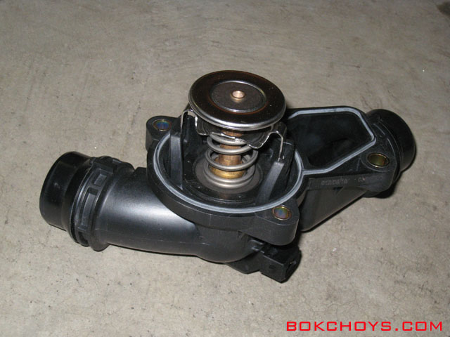

  1. asta este o enigma, de aceea am pus poza, deoarece eu am comandat pentru modelul de motor m47n204d4 pentru ca asa am pe talon scris si nu se potriveste, si mi se potriveste termostat de motor m47n204d1 care nu e motor commonrail ca e cu pompa de injectie clasica.cred ca am un motor care e fix intre cele 2 generatii de motoare si difera unele piese, habar nu am... de aia am si scris ca e termostat care se monteaza pe blocul motor, si nu pe pompa de apa, Pentru ca pe 320 d e46 se pare ca exista 2 tipuri de termostat, unul care e pe pompa de apa montat si unul care e pe blocul motor montat.
  2. Termostat care se monteaza pe blocul motor, nu pe pompa de apa. Produsul este nou, nefolosit. Pret de seccond, ca vreau sa scap de el. Restul de detalii pe privat.
